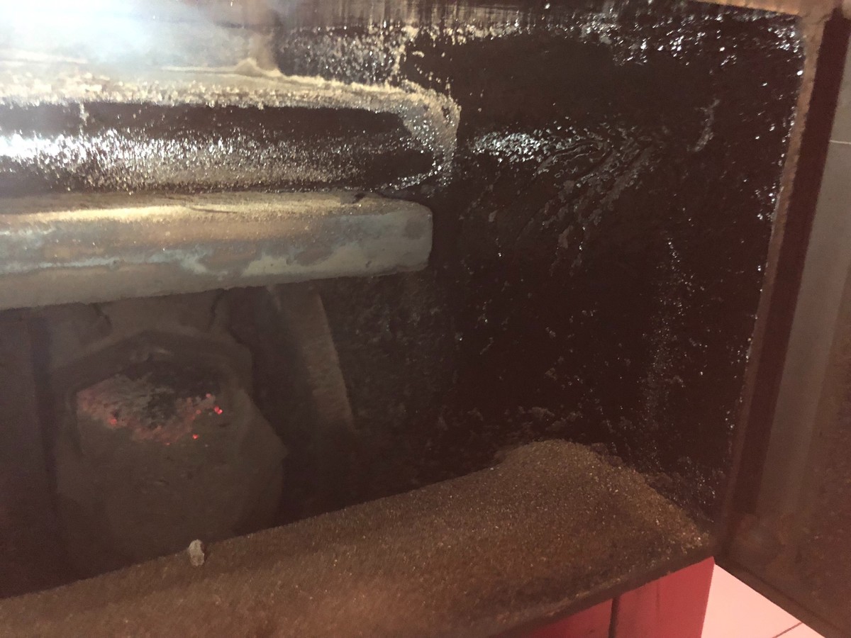

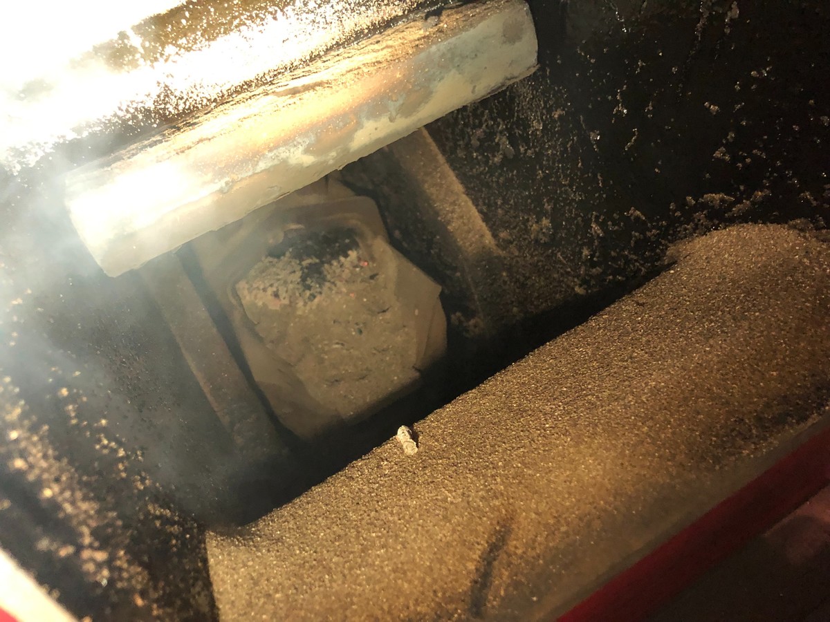

Witam Wszystkich serdecznie, to mój pierwszy post tu na forum.
Zwracam się z pytaniem i małym problemem jednocześnie.
Posiadam piec jak w tytule, dom 120 m użytkowej powieżchni. W tym roku postanowiłem spróbować palić pelletem. Jak do tej pory tylko tryb letni i ogrzewanie CWU.
Do sedna, próby na dwóch gatunkach pelletu. Pierwszy to pellet przemysłowy, 8mm średnicy. Drugi to pellet klasy A+ 6mm.
Wiem że palnik rynnowy średnio nadaje się do palenia pelletem, ale przy dzisiejszych cenach człowiek kombinuje żeby ogrzewanie wychodziło jak najtaniej.
Do rzeczy.
Na jednym jak i na drugim pellecie mam problem z osadzającą się smołą na ściankach paleniska. Czy ktoś pali pelletem i mógł by zerknąć na moje ustawienia?
Sterownik Tech AG LUX
Czas podawania 10s
Przerwa podawania 60s
siła nadmuchu 35 bieg
praca podtrzymania 13 s
przerwa podtrzymania 23 min
wentylator w podtrzymaniu
czas pracy20s
czas przerwy3 min
histeryza 2 st.
Z góry dziękuję
