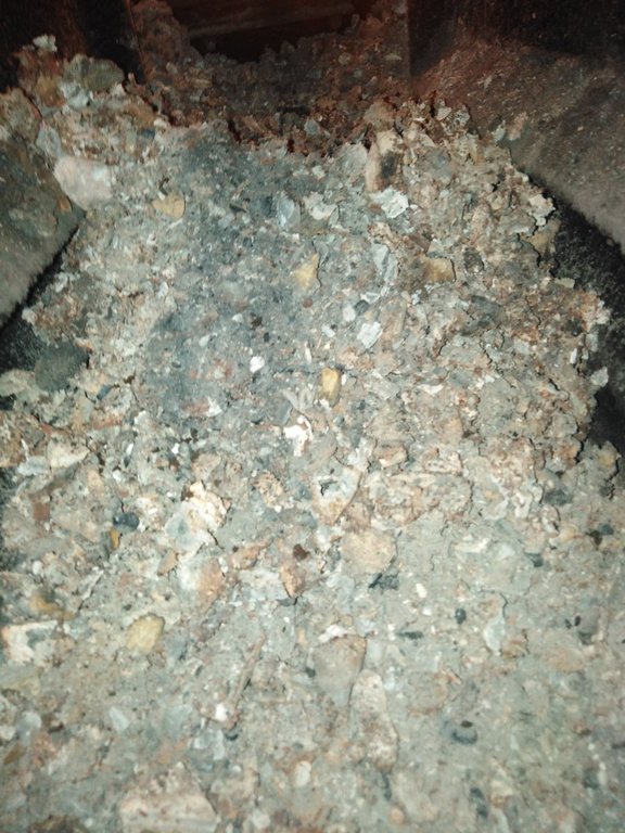

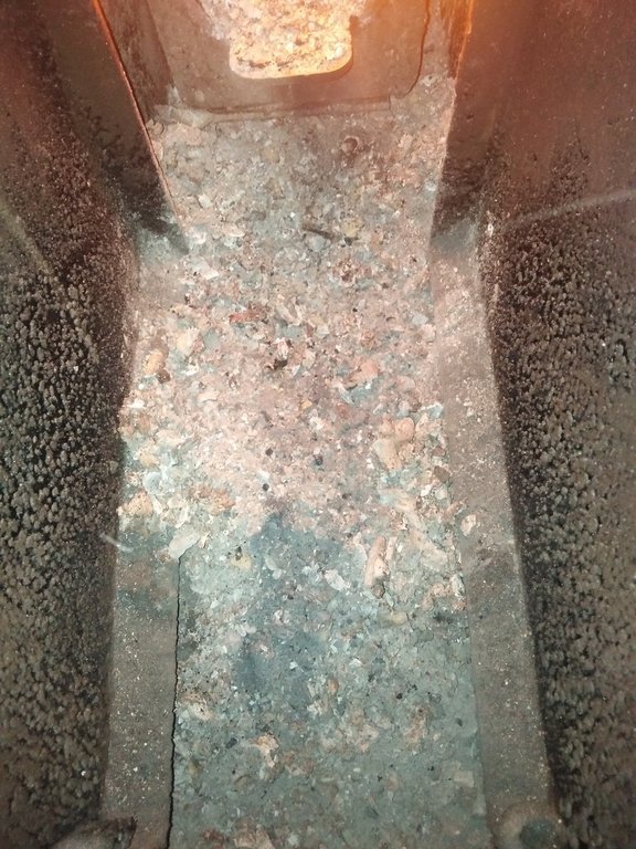

mam duże spalanie......
dom ok. 150 m, grzejniki PURMO  z termostatami, plastikowe okna, dom nieocieplony.
spalanie - ok. 32KG na dobę !!!!!!!!!!!!!!!!!!!!!!! w domu temp. ok. 19-20 st.

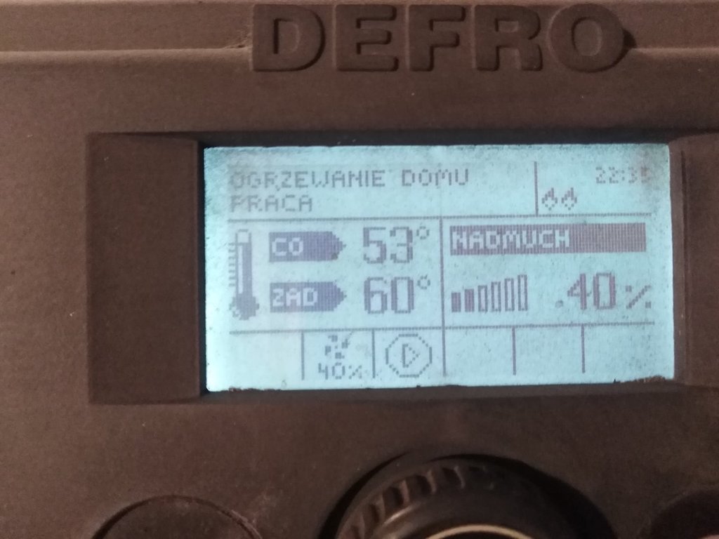

PARAMETRY PIECA - PRACA
temp. zadana - 60
podawanie - 10 sek.
przerwa podawania - 60 sek.

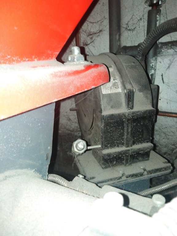

siła nadmuchu 40%
W PODTRZYMANIU ok. 15/18 minut trwa ta faza....
podawanie - 10 sek co 14 minut
nadmuch 60 sek co 14 min 30 sek.
PYTANIE:
- czym manewrować aby efektywniej palić tj. mniejsze zużycie....
wegiel mam raczej dobry BArtex.
Edytowane przez Chrabąszcz

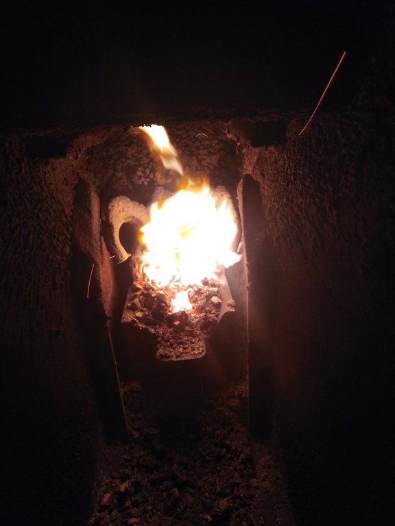

wygląda z grubsza dobrze, choć płomień na zdjęciu trochę małowaty, w ramach eksperymentu możesz mu dać trochę więcej węgla i sprawdź efekty. Ale jak dom nieocieplony to trudno powiedzieć czy to problem z ustawieniami kotła czy po prostu weźmie tyle ile mu dasz.
