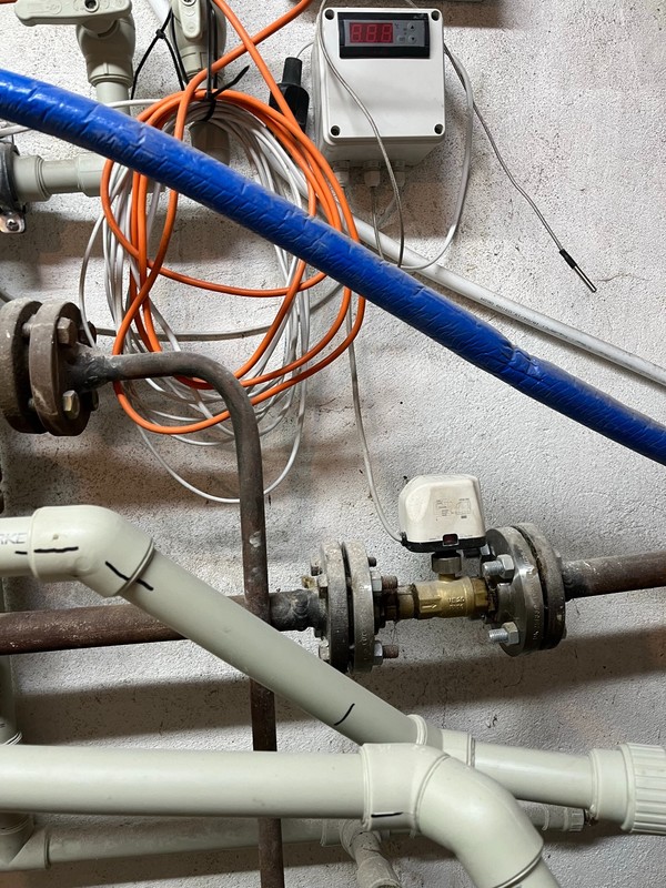

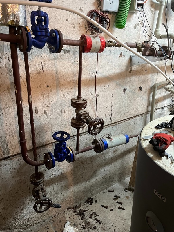

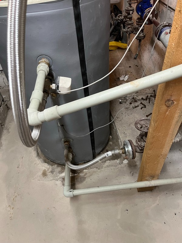

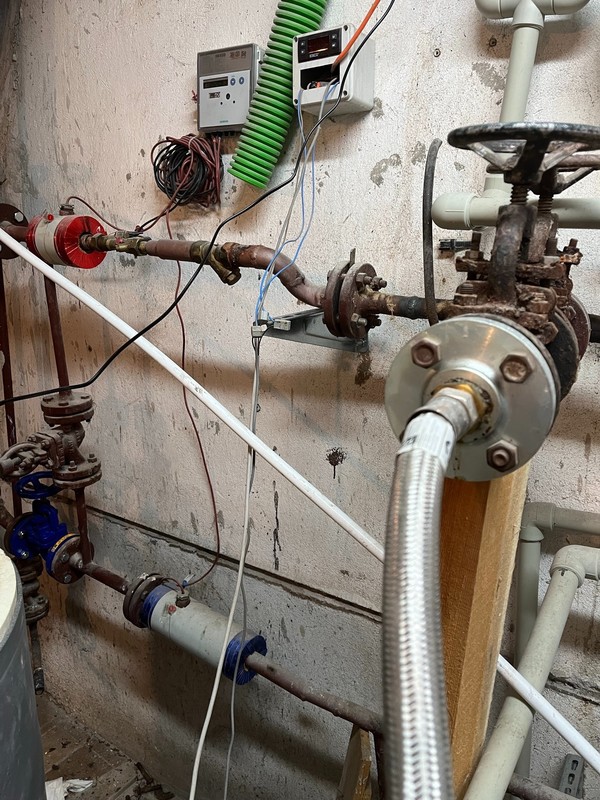

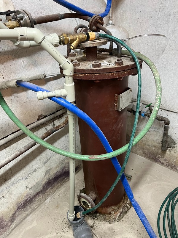

Zrób zdjęcie przyłącza  sieci miejskiej jakie wchodzi do Twego domu.
Niebieskie zawory to wejście (góra) i wyjście (dół) dalej szary bojler cwu i czerwony wymiennik do co (do wywalenia) białe siłowniki to zawory sterowane czujnikami temperatury w bojlerach. generalnie stara kotłownia do modernizacji.
