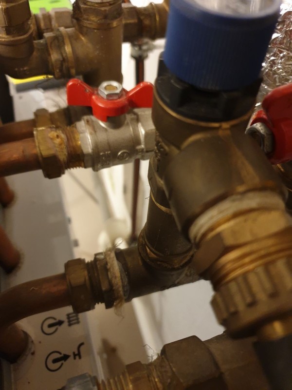

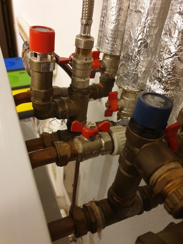

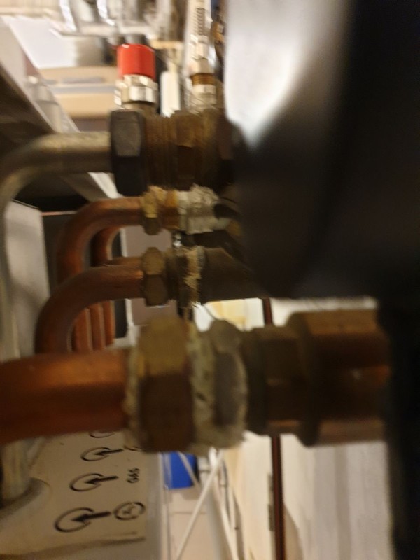

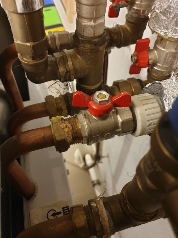

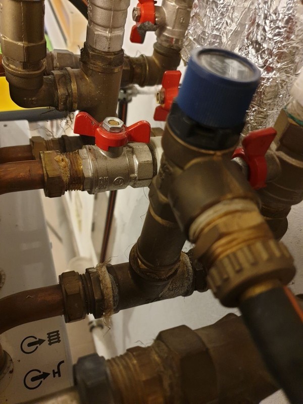

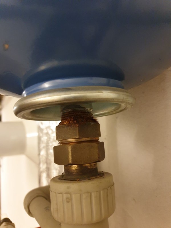

Dzień dobry posiadam piec gazowy kondensacyjny vaillant w domu dla C.O oraz C.W.U, od jakiegoś czasu na złączach pojawia się dziwny nalot na rurach wchodzących do pieca na złączach do piecu. Nalot ma postać twardą jak by kamienia i w innych miejscach nalot w postaci proszku koloru biało żółto zielonego. Rury do instalacji C.O mam miedziane a do wody oraz zasilanie wody c.w.u pcv. Serwisant od pieca powiedział że do tego potrzebuje elektryka aby założył przewody wyrównawcze ponieważ występuje różnica potencjału i rury mi rdzewieją na złączach metal/plastik... Co mogę z tym zrobić połączyć przewodem szeregowo na opasce te rury i wszystko potem do uziemienia(bolca w gniazdku) czy do ziemi dodatkowo na zewnątrz budynku(kupić uziom wbić do ziemi)?

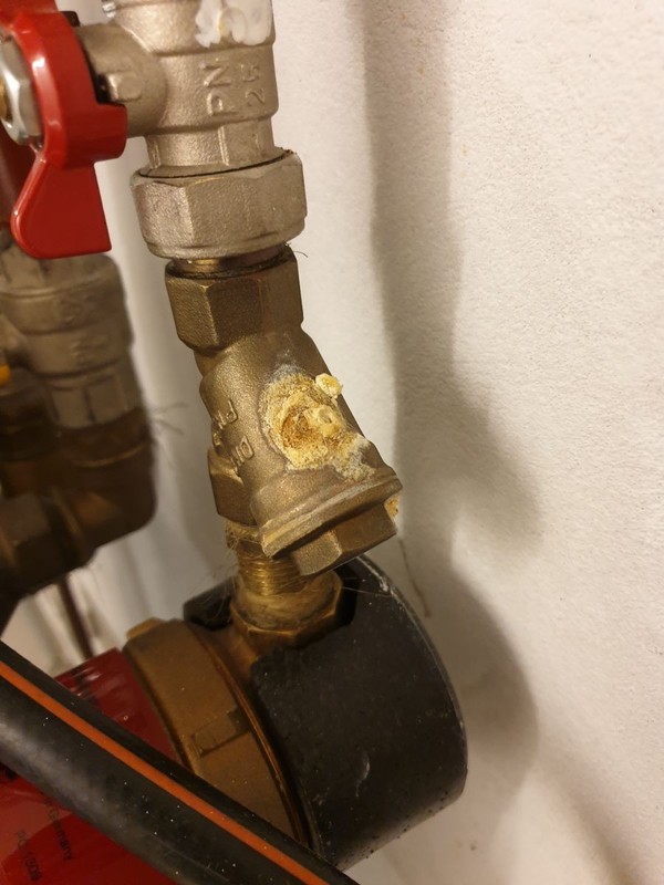

Nie zauważyłem aby występowała woda albo się coś pociło zawsze palcem przejadę to sucho jedynie złączka zasilająca w wodę użytkową robi się zimna i skrapla się jak jest duży pobór wody i jest ciepło. Na pewno to będzie nieszczelność?
@krystian899 Jakbyś zastosował naczynie przeponowe dedykowane dla CWU to by tam nie było rdzy, bo przyłącze naczynia przeponowego dla CWU jest zrobione ze stali nierdzewnej a wnętrze naczynia jest emaliowane. Nawet jak pęknie membrana to woda nie ma kontaktu z rdzą bo jej nie ma z racji powłoki emaliowej. Wodę dla CWU traktujemy jako wodę spożywczą. Myjesz nią naczynia, niektórzy nalewają do czyjnika, żeby woda szybciej się zagotowała, itd. To niebieskie naczynie do wymiany na np. Reflex DD zielone, albo od Flamco Airfix D białe. One są także przepływowe, więc nie ma zastoju wody w naczyniu. Podczas przepływu cały czas jest dostarczana świeża woda do naczynia. W tym niebieskim cały czas stoi ta sama woda... Niebieskie naczynia nieprzepływowe są dla instalacji, gdzie woda nie musi spełniać wymogów sanitarnych/spożywczych.
Nie do konca bo spadek cisnienia po otwarciu odbioru powoduje odplyw i po zamknieciu odbioru naplyw swiezej. Tak czy siak naczynie musi miec atest dla wody pitnej.
Z tym odpływem i dopływem to nie byłbym taki hop do przodu. Poza tym te niebieskie już jako nowe fabrycznie pewnie są od środa zardzewiałe. Póki membrana sprawna a raczej worek membranowy to woda nie ma kontaktu ze ścianką naczynia. Co nie zmienia faktu dla CWU montuje się dedykowane naczynia. Mija tyle lat a hydraulicy z zawodu dalej to samo, gęba rozdziawiona i montuje niebieski...
Edytowane przez emigrant
Dom kupiłem i takie naczynie już było;) Czyli wymienić naczynie przy okazji przed sezonem uszczelnić połączenia i powinno być ok? Nie wzywać elektryka? Tylko niepotrzebna kasa?
