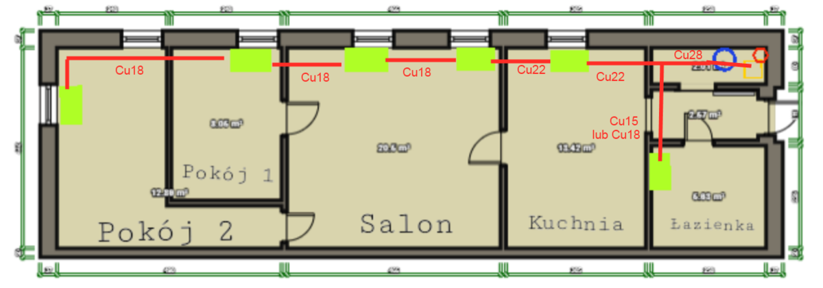

Planuje zrobienie C.O
Piec 8kw Qmpell na pellet z podajnikiem
Układ otwarty
Mieszkanie 70m2, bojler 120L wiszący na ok 2,20m poziomo
Rury w miedzi i tu pytanie o średnicę.
Wyjść z pieca 28mm i tą średnica dojść do bojlera i zbiornika wyrównawczego następnie zredukować na 22mm po całej długości mieszkania a trójnikami do grzejników redukować na 15mm?
Do łazienki zredukować z 22mm na 18mm a następnie 15mm do grzejnika ?
W załączniku schemat mieszkania
Na zielono Grzejniki,  żółto piec, niebieski bojler i czerwony zbiornik wyrównawczy.

@kubotek11180 a to sprzęgło to niby po co[emoji848] Tam jest tylko obieg grzejników i CWU.
