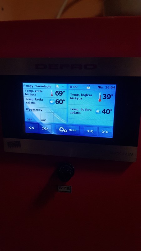

Witam. Po ostatnich przeróbkach instalacji i dołożeniu pompy przewałowej, zrobionych po otrzymaniu schematu od użytkownika forum, zauważyłem drastyczny wzrost zużycia prądu.
Podłączyłem piec poprzez miernik dogniazdkowy. Po 24h piec nabił 7.2 kw. A w tym piec chodzi wg. harmonogramu wyłączając się o 1 w nocy do 10 rano. Pompy spięte z termostatami w domu, także też się wyłączają. Zużycie chwilowe 310w przy załączonych pompach (wszystkie wilo para).
W momencie pracy podajnika wzrasta do 340-350w.
Sprawdziłem wyłączając kolejno pompy, by się upewnić czy to one coś nie sadzą. Spadek na każdej z rzędu 10w.
Pytanie co tu jest nie tak. Zużycie w okresie 2 miesięcy wzrosło 2-krotnie. Wcześniej maksymalnie do 300kw, teraz 650kw. 😞
Jeśli jest tu ktoś w temacie, będę bardzo wdzięczny za opinię i pomoc.

Sam sobie odpowiedziałeś . To może być grzałka lub inny element podajnika. Odłącz wszystkie pompy i sprawdź pobór mocy.
Pompy odłączone, spadek do 280w. Załączenie podajnika powoduje wzrost o 30-40w co wydaje się normalnością patrząc na kartę katalogową. 😕
No właśnie, katalogowo praca 80 rozruch 380 z haczykiem, teraz pora na grzałkę, odłącz i zobaczysz.
No ok wygaszony ale cały czas wtyczka w gniazdku, jedynie co może pobierać w tej ilości to grzalka-zapalarka, ją odłączyć od napiecia i wtedy będzie wiadomo, być może ma zwarcie i pobiera prąd nawet wtedy jak nie grzeje.
Na szczęście pan monter z defro nie zaplombował sterownika. Jest winowajca, odłączona grzałka, pobór 6,6w. Teraz tylko dobić się do nich o nową grzałkę. Dzięki wielkie @1mps za pomoc. Mogę się jakoś odwdzięczyć 😁 Już wiadomo skąd te wystrzelone liczby na rachunku, zapewne przy działaniu też szaleje. Bo nie możliwe by 300kw zwyżka wzięła się z niczego
Wina jest w sterowniku, a dokladnie w przekaźniku od grzałki.
Jeszcze bym sprawdził czy nie został przypadkowo włączony "test zapalarki" ale to raczej niemozliwe, aby test działał podczas pracy palnika.
No nie było załączone. Myślicie, że jest to problem samej zapalarki? Ciekawe ile będę czekał na serwis ze strony producenta.
Wejdz w pracę ręczną i załącz/wyłącz zapalarkę kilka razy, słychać przekaźnik?
Raczej nie wina zapalarki, możliwe że sterownik cały czas podaje sygnał żeby grzała (w uproszczeniu)

No niestety cały czas podaje na grubo. Ten przekaźnik jest do ogarnięcia na momencie przez jakiegoś lokalnego serwisanta poza defro czy tylko serwis? Bo jeśli będę musiał czekać na nich nw. tydzień to będę wnosił za poniesienie kosztów związanych z tym tematem.
Skoro przy "test zapalarki" słychać cykanie (wł/wył), to czy w momencie włączenia sterownika też slychac jak cyknie i grzałka się grzeje? Skoro przed dołożeniem pompy kotlowej bylo dobrze i przy "test zapalarki" słychać cykanie, to coś tam się nabroiło.
Może to być totalny przypadek, bo w sumie nikt tam nie grzebał poza podłączeniem pompki pod wyjście dodatkowe. W każdym razie posiadając już jakieś argumenty, zadzwonię na pomoc techniczną i niech lepiej jak najszybciej działają.
Coś tu się "gryzie". Odłączyłeś przewody zapalarki i pobór prądu spadł-to normalne, ale skoro są podejrzenia zwarcia przekaźnika, to nie powinien "cykać" podczas wykonywania testu... Tam coś innego podaje napiecie na zapalarkę. Wezwij ten sewis i napisz później co tam się popsuło.
Może bylo  tak, że przekaźnik się "rozkleił" i podczas tego testu działał, ale znowu później napisaleś, ze nadal " podaje grubo".
Dlatego ja podejrzewam jakiś błąd w sterowniku lub jego uszkodzenie.
Sprawdziłem miernikiem, cały czas na wyjściu na grzałkę jest podane napięcie przez co cały czas grzałka pracuje. Tak jak mówisz, przekaźnik uwalony bądź coś że sterownikiem, mam nadzieję ze to pierwsze.
