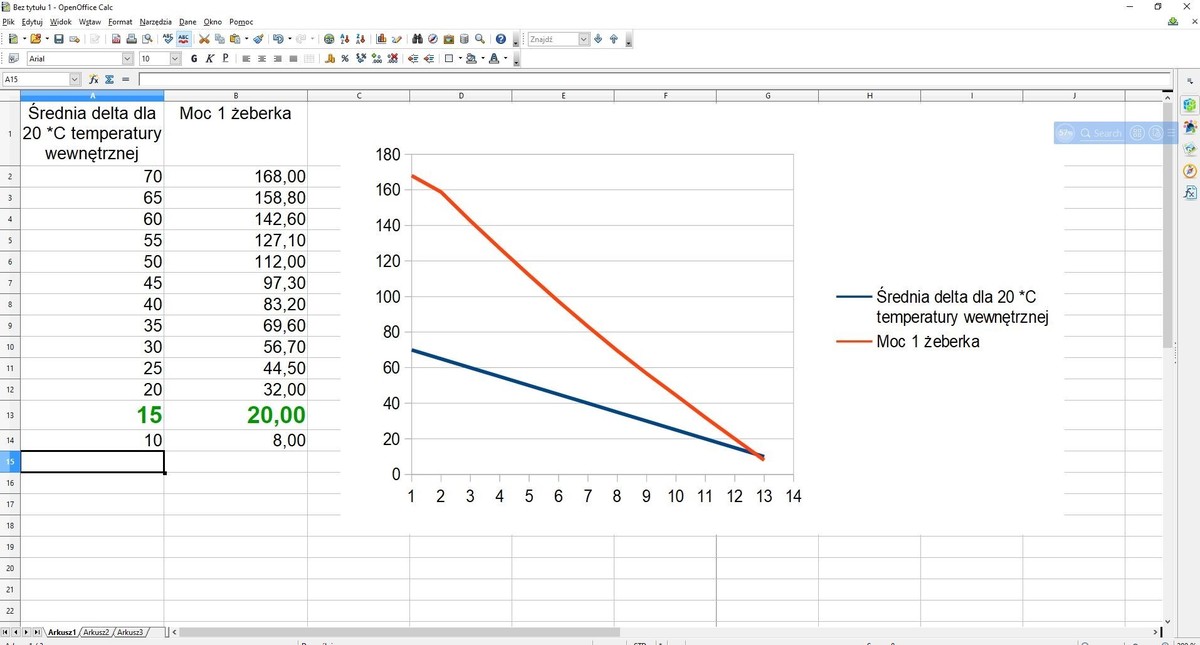

Czy może mi ktoś powiedzieć jaką moc ma żebro takiego grzejnika przy zasilaniu go wodą 35*C i 30*C. Na oko wykres mniej więcej idzie liniowo (moc do temperatury) od 90*C w dół, z tego wnioskuję, że dla 35*C powinno to być ok 22-24W ?
Czy mój tok rozumowania jest prawidłowy dla Δt5*C ?

Przy zasilaniu 35/30/20 moc grzejnika zmniejszy się około  6x w stosunku do parametrów dla zasilania 75/65/20,
spadek mocy nie idzie liniowo

To jest dobra metoda, więc i ja z braku wiedzy, odpowiem w tym stylu "Na Oko".
 W sieci znalazłem coś takiego.
Wstawiłem do OpenOffice Calc dane, trochę retuszu z danymi by wykres wyszedł liniowy i powstało to.
Więc.
Przy temperaturze zasilania 35 *C moc 1 żeberka wyniesie około 20 W.
Przy temperaturze zasilania 30 *C moc 1 żeberka wyniesie około 8 W.
Oczywiście na OKO, bo przy tych temperaturach raczej nie da się uzyskać spadku temperatury na grzejniku o 10 *C.

Witek, podobny wykres sobie zrobiłem sobie Excelu 👍, wyszło mi bardzo podobnie.
Sambor, może nie liniowo, ale prawie liniowo.
Czyli spokojnie mogę założyć 20W przy 35*C.
Dzięki Panowie, oko mam dobre 😀
PS Liczę wszystko do PC, wygląda na to, że przewymiarowanie grzejników 10lat temu się opłaciło 👍
