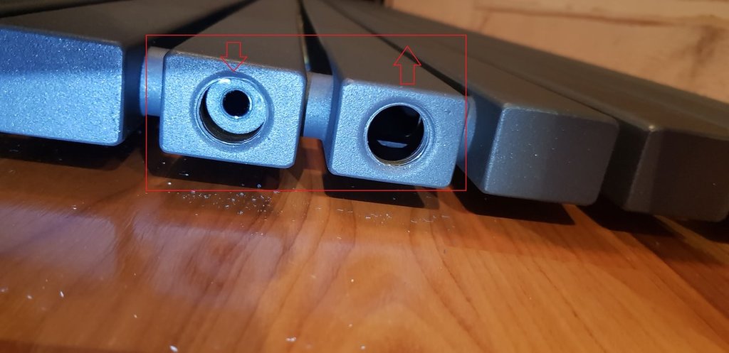

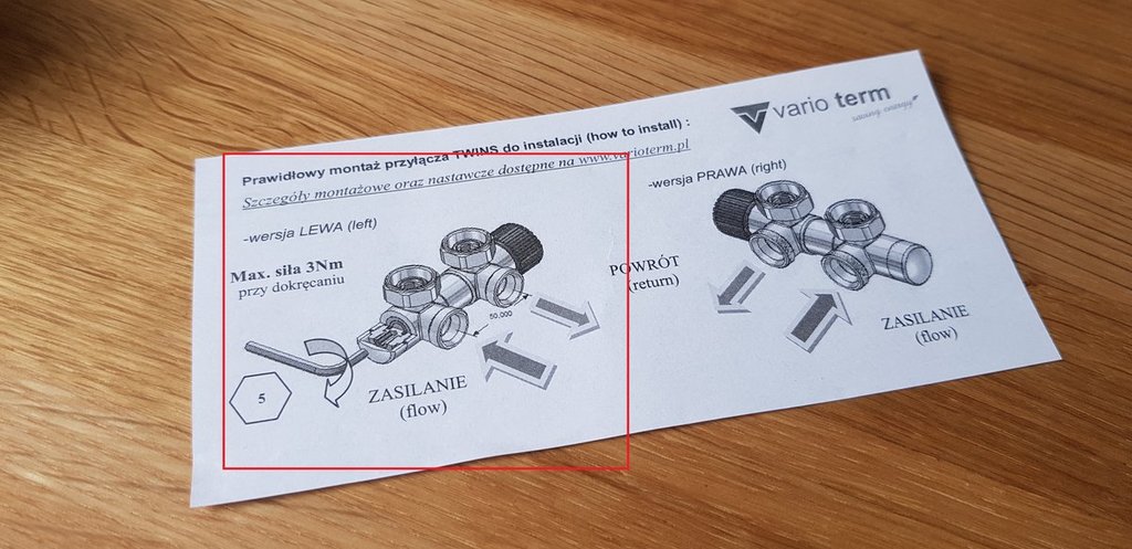

  1. Uchwyty ma na stałe. Z tego co mi wiadomo producent może na zamówienie dostarczyć z inną wersją zasilania, ale każdy grzejnik tego producenta jaki widziałem z zasilaniem po środku grzejnika miał dopływ po tej samej stronie.
  2. Cześć, Mam mały dylemat. Zakupiliśmy z dziewczyną grzejnik pionowy z zasilaniem po środku D50 i do tego zawór Vario Term TWINS lewy w którym to zasilanie jest z prawej strony a odpływ z lewej. I zawór pasuje do instalacji jaka jest w mieszkaniu (zasilanie z prawej). Natomiast problemem jest grzejnik, gdyż po zakupie jak odebraliśmy go na pudełku zauważyłem rodzaj połączenia Z1 i strzałki w których zasilanie jest z lewej strony a powrót z prawej. Zadzwoniłem do sprzedawcy i poinformowałem go o swoim spostrzeżeniu i powiedział, że to nie jest problemem, gdyż liczy się zasilanie w zaworze a to jest w porządku i w grzejniku jest wymuszony obieg wody i jest bez znaczenia gdzie woda dopływa a gdzie odpływa i że sprzedali takich grzejników całą masę zarówno z zaworami lewymi jak i prawymi i nikt do tej pory nie reklamował jego działania. Teraz pytanie- czy to będzie działać, czy będzie to powodowało jakieś problemy? Opis zaworu: Figura lewa – głowica skierowana w lewo, zasilanie prawą rurką, powrót lewą.
