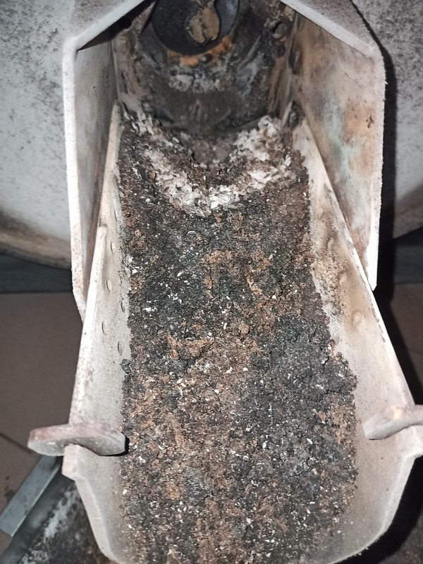

Witam, mam problem ze spalaniem pelletu. Otóż po kilkunastu godzinach palenia na palniku zostaje popiół, którego palnik nie jest w stanie zdmuchnąć. Jak raz lub dwa razy na dzień nie strząsnę popiołu ręcznie to dym w domu gwarantowany Próbowałem już różnych rodzajów pelletu. Lava Olimo, IKEA, lokalny i zawsze jest ta sama sytuacja. Serwisant wymienił już programator, nadmuchiwane i nadal bez zmian. Aby zapobiec kopceniu pieca wyciągniętą mam ceramikę. Już brakuje mi pomysłów, zmiany siły nadmuchu, kaloryczności paliwa zmiana dawkowania nic nie wnosi, a ja stałem się niewolnikiem pieca, który miał być czyszczony raz lub dwa razy w tygodniu, palnik to Platinum bio 24 kw. Może ktoś już walczył z takim problemem. Będę wdzięczny za pomoc

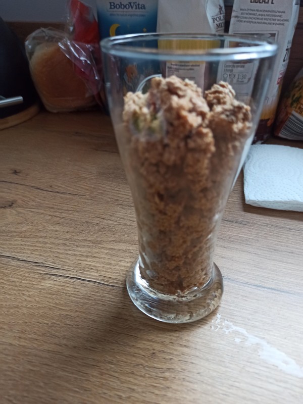

Do tego palnika tylko pelet A1 . Zrób sobie mokry test peletu ale już po fotkach widać że to nie jest A1 to co masz
Palnik czyszczę codziennie po około 19 h pracy, a do tego przestał działać zgodnie z ustawioną histereza pięć ustawiony na 60 stopni histeryza 4, dochodzi do 60, 61 o tak się pali aż przyjdzie czas wyłączenia wynikający z harmonogramu. A pomyśleć, że na początku było ok....
Palnik czyszczę codziennie po około 19 h pracy, a do tego przestał działać zgodnie z ustawioną histereza pięć ustawiony na 60 stopni histeryza 4, dochodzi do 60, 61 o tak się pali aż przyjdzie czas wyłączenia wynikający z harmonogramu. A pomyśleć, że na początku było ok.... A test pelletu niby złego wyszedł jak na fotce po 2 min od zalania wodą.
A gdzie masz kolego szamot z palnika ? Bez nakładki i dobrego uszczelnienia zawsze tak będzie. Cegła szamotowa do tego szlifierka kontowa z tarczą do kamienia i trochę zabawy żeby zrobić coś takiego
Potem trzeba zmniejszyć wiatr bo zacznie rwać jak wściekły , ma się palić podobnie do tego mojego , tylko mój to 16 kW

Ceramikę musiałem wyciągnąć, ponieważ jak urosło tego popiołu to dym się cofa i dom zadymiony.
To może sprawdż komin rurę z kotła do komina bo to wygląda na zasyfiony komin i brak ciągu.

Ona tam musi wrócić inaczej ten palnik sie nie oczyści , on się czyści tylko strumieniem powietrza . Musisz trochę popracować , po pierwsze wyjmij palenisko i posprawdzaj otwory wyczyść szczotką drucianą ze wszystkich przylegających spieków , Następnie korpus paleniska dokładnie  na tyle żeby palenisko po włożeniu w miarę szczelnie przylegało do obudowy , na górę docisnąć ceramiką , ona również musi się wpasować żeby powietrze nie miało innej drogi tylko przez ruszt .
Jeśli dym wydobywał się z kotła a nie z palnika to może być problem z czyszczeniem kanałów spalinowych ( tam jest chyba wyczystka z tyłu wymiennika) .
Po porządkach sterownik ( podaj jaki masz typ  a najlepiej link do instrukcji ) trzeba mu wprowadzić częstsze czyszczenie z większym nadmuchem .
Co do testu peletu trzeba było sobie tą papkę rozetrzeć w palcach albo na kartce papieru czy jest tam coś twardego jak piasek i czy sie nie klei w palcach . Wszystko co w tym pelecie niepalne palnik musi potem wydmuchać .
Co do pracy i modulacji wg ustawionej histerezy to pracuje poprawnie , to tak ma działać przy dobrze ustawionej mocy palnika w stosunku do zapotrzebowania budynku palnik się wyłączy dopiero po przekroczeniu temperatury zadanej o wartość histerezy czyli 60 + 4 o ile tak jest skonfigurowany sterownik bo równie dobrze może zmniejszyć moc i przejść w podtrzymanie na jakiś okres czasu i dopiero później się wyłączyć jeśli temperatura kotła w tym czasie nie spadnie ale to wszystko zależy od sterownika i jego możliwości konfiguracji .
Masz ewidentny problem ze spalaniem bo popiół zostaje na palniku powinien być pyłek i wentylator podczas normalnej pracy go wydmuchuje, ciebie popól zostaje i zapycha czopuje wylot spalin w stronę wymienika i spaliny cię cofają.
Mialem podobny problem z peletem(no mamę z Ukrainy ) który kupiłem w firmie spedycyjnej na próbę ,okazało się że do peletu podczas jego produkcji został dodany bardzo drobny piasek. Na 150 kg peletu było ok 35 kg piasku.
W twoim przypadku może być że masz zbyt dużą dawkę paliwa i za mało powietrza.Pelet nie spala się do końca i popiół jest zbyt ciężki żeby pęd powietrza go wydmuchał.
Zmniejszaj dawkę paliwa zwiększ wentylator ,załóż z powrotem ten betonik powoduje on że w palniku jest wyższa temperatura przez to popiół się dopala jest leki pyłeki łatwiej go wydmuchać, podnieś temperaturę kotła przynajmniej 65st .
Jeżeli jest możliwość w obrębie palnika zamontuj więcej cegieł szamotowych np. takich z LM, Casto.
Profilaktycznie sprawdź ten popiół czy nie masz tam piasku.
