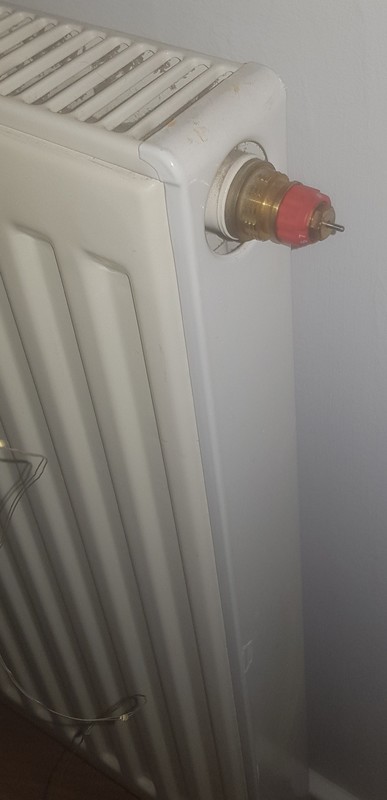

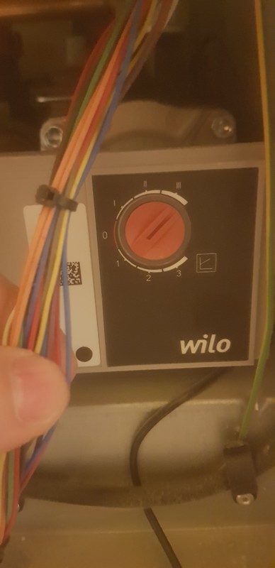

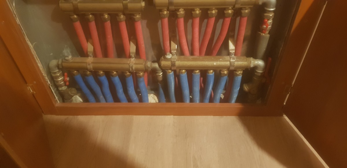

w ostatnim czasie nabyłem mieszkanie w którym CO i CWU ogrzewana jest z kotła gazowego Buderus Logamax Plus GB062-24 K H V2 który współpracuje z grzejnikami płytowymi i sterownikiem pokojowym. Problem polega na tym, że po włączeniu CO przez sterownik pokojowy pojawiają się szumy z rozdzielacza, hałasy nie występuje przy korzystaniu z CWU i przy grzejnikach. Obecnie pompa obiegowa ustawiona jest na bieg 3 po jego zmianie na 1 szumy przestają być słyszalne ale kocioł zbliżając się do zadanej temperatury 66 stopni zmniejsza moc do minimalnej dłuższą chwile pracuje a następnie wyłącza palnik pozostawiając włączoną pompę. Po  spadku temperatury kocioł się uruchamia i proces się powtarza w bardzo krótkim czasie. Poza testem z pompą obiegową, odpowietrzeniem grzejników i uzupełnieniem wody w instalacji (1,5 bar obecnie) nic nie zmieniałem, w ustawieniach kotła po poprzednim właścicielu. Jako, że jestem laikiem w temacie proszę o informację czy da się jakoś wyeliminować  wyraźnie słyszalne szumy zachowując sprawność kotła. Dołączam zdjęcia rozdzielacza, pompy i jednego z wielu grzejnika z zaworem.

Powinieneś zmniejszyć temp podawaną na grzejniki,
Najlepsza jest poniżej temp kondensacji czyli od 55C w dół.
Im wyższy bieg pompy , tym instalacja będzie głośniejsza, pobaw się biegami , ale raczej nie przekraczaj II biegu.
Na pierwszym biegu szumy już nie wystepują ale kocioł zaczyna czesto taktować da sie temu jakoś zaradzić?
