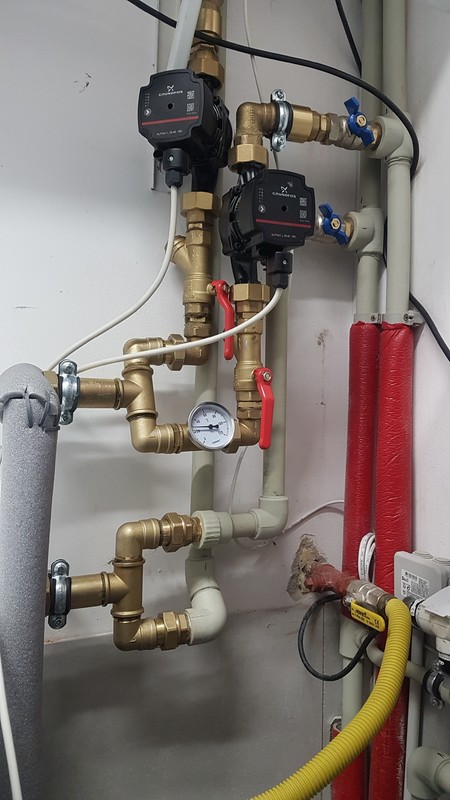

  1. Montaż robiony na raty, przez dwóch różnych instalatorów w odstępie 2 lat. Najpierw instalacja potem podłączenie pieca bo wchodziła ekipa do gładzi a było już zimno i na szybko instalator i zrobione. Oczywiście grzało ok do momentu jak w tym roku zaczęliśmy mieszkać i problem się pojawił. Rury z pieca miedź do rozdzielaczy fi 28. pompa lewa do podgrzewania zasobnika prawa do CO. Rury plastik fi 32 parter i piętro. Rozdzielacze 10 pętli na dole 8 na górze. Może jest jakaś możliwość zablokowania przepływu ciepłej wody do CO w momencie podgrzewania zasobnika?

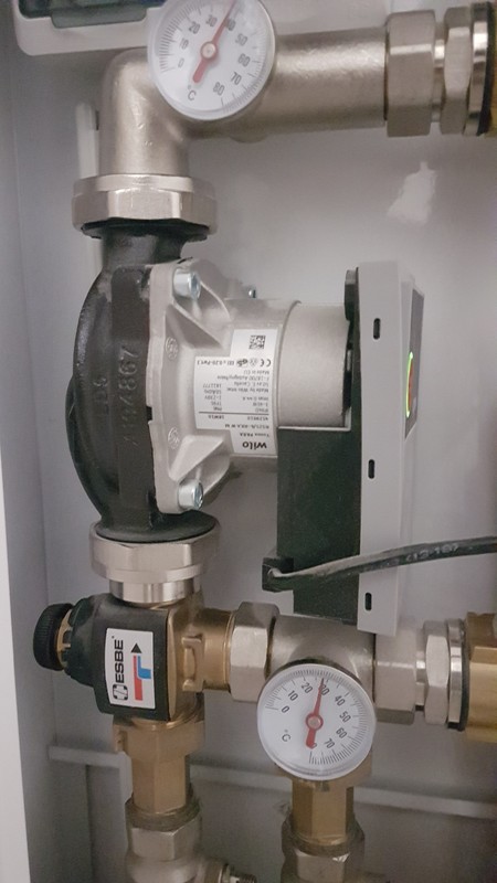

  2. W rozdzielaczach są zawory mieszające. Instalacja była też pod grzejniki ale jest niewykorzystana. Pompy w rozdzielaczu są włączone teraz na stałe. Pompy obiegowe CO i CWU sterowane z kotła. Mam jeszcze zamontowany czujnik temp. zewnętrznej i sterownik Exacontrol E7C przewodowy. Zawory zwrotne tylko nad pompami.
  3. Dołączył do społeczności: MaciejJar
