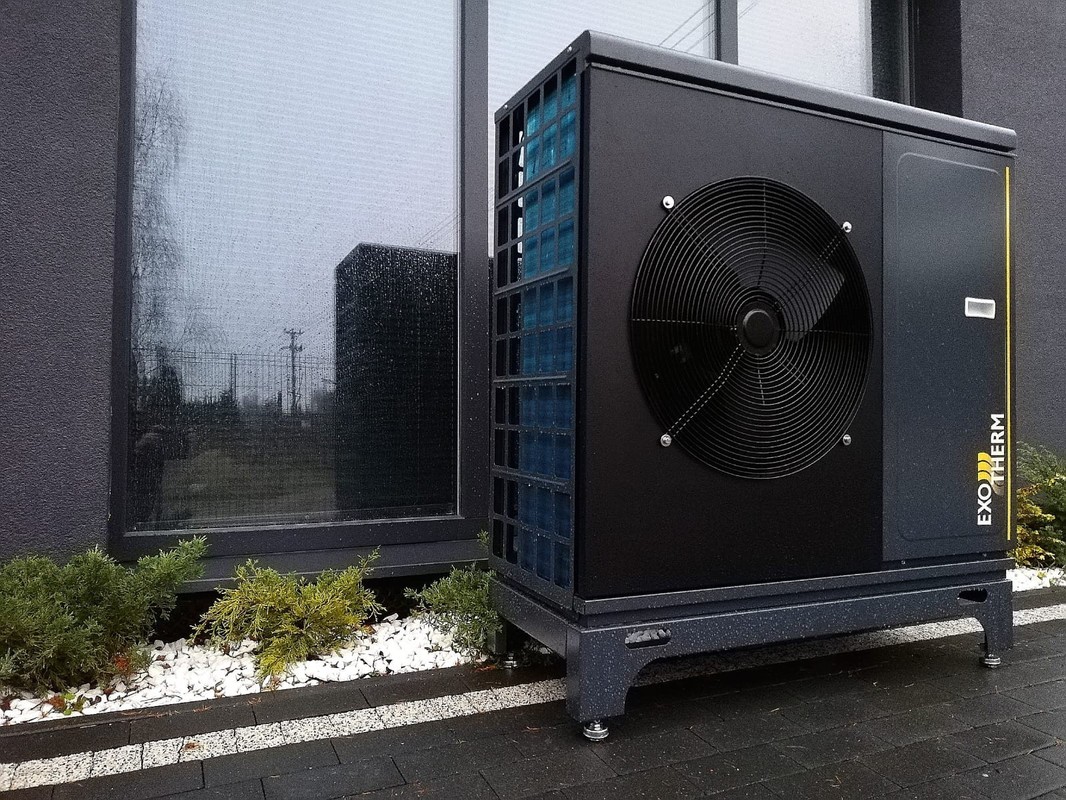

Czy któryś z szanownych forumowiczów zna tę pompę? Wady, zalety. Nie rozważać nawet? Jeżeli możecie to proszę o szybką reakcję. Sprawa raczej pilna.
EXT9INV-R.pdf
Można ją porównać z Daikin altherma seria 3 ERGA-E ?

To jest chińczyk z wykonaniem pod polskiego dystrybutora. Gość pisze, że pompa jest on/off z 2016. W tej chwili jest taka oferta:

Że chińczyk to wiedziałem. Co prawda znad naszego Bałtyku. Pompa inwertorowa. Sprężarka mitsubishi. Tylko jak reszta komponentów? Jak zużycie pradu? Wygląd ma super. Niestety brak hydroboxu.
Zużycie prądu jest na pracę sprężarki. Niektóre pompy nie mają grzałki elektrycznej, więc tam żadnych nadzwyczajnych wartości nie będzie. Mogę Ci napisać tylko tyle, że 26 grudnia przy mocno minusowych temperaturach ten chińczyk wziął 90kW energii na dzień, po to aby po puszczeniu tych mrozów na początku stycznia wziąć ok 33-35kWh. Masz dane na PVmonitor. Gość to spiął z Lan Kontroler.

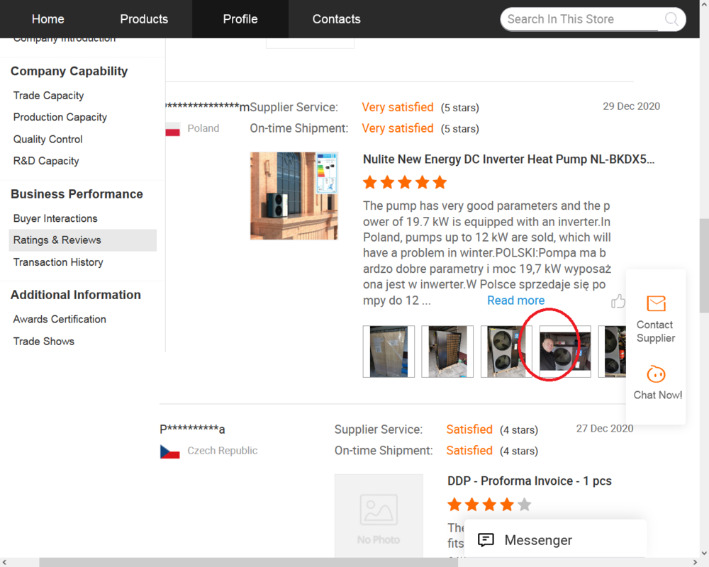

Jest jeszcze NuLite. Nawet nasz rodak się sfotografował na tle swojej nowej pompy 🙂
https://nulite.en.alibaba.com/company_profile/feedback.html

Liczysz moc dla mrozów?  W tym typoszeregu jest 10kW też. -15st.C na pewno nie oddaje 10.
Wg cieplowlasciwie.pl zapotrzebowanie 7kw
Pompa 9kW nie wystarczy jeżeli się nastawiasz na jedno źródło ciepła. Chyba, że TCUP. Panasonic deklaruje znamionową przy temp. zasilania 35 do -20st.C. Takie wynalazki raczej nie bardzo.
Jak dostaję wyceny to T-Cap za mocny. Zresztą na forum też tak mówią to chyba coś w tym jest. Jeżeli chodzi o exotherma to nie jestem przekonany, ale miała być 9Kw. Jedno źródło ciepła.
No to w temacie równolegle dot. Haiera są wrzucone parametry tego w istocie Hiseer'a. On nie trzyma nominalnej w mrozy i nic z tym nie zrobimy. Musi być większa aniżeli nominalnie do 1 źródła, albo grzałki do bufora i wtedy nie ma problemu.
