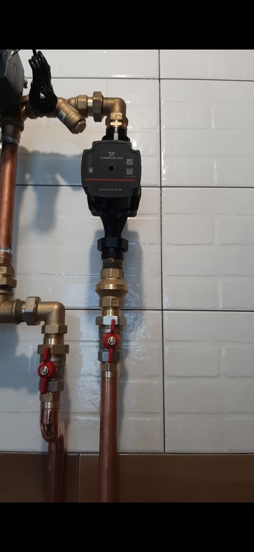

Załączam zdjęcia rozdzielacza oraz podłączenie prowadzące do niego.
Dodano prefiks
Ustaw mieszacz na najniższą temperaturę i zamknij zawór na zasilaniu przed mieszaczem. Przepływy wzrosną?
Potem wyczyść filtr na lewo od strzałki z drugiego zdjęcia.

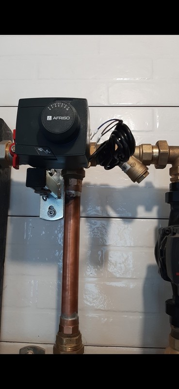

Czy przyczyną tak niskiego przepływu może być sam zawór mieszający?
Edytowane przez Sawik1916
udało mi się znaleźć model Afriso ATM 361 DN20 PN10 KVS1.6
Na Twoje 7 pętli jest stanowczo za mały. Zastosowałnym tu minimum 2,5 a najlepiej 3,2.

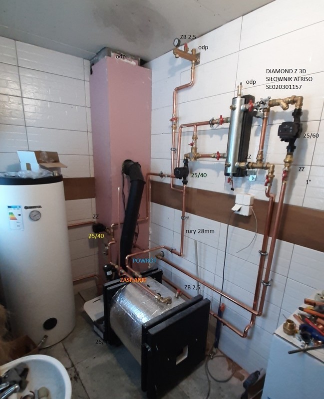

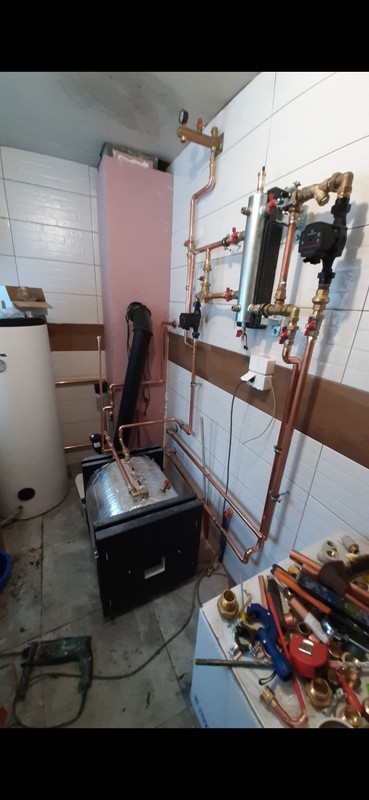

Dołączę się do pytania, mam nową instalację kotłową zrobioną na rurze 28mm. Zasobnik ładowany jest pompą CWU 25/40. Wszystkie złącza 1". Wyjście z pieca na przez trójnik do  CWU i do sprzęgła, sprzęgło również z króćcami 1". Wyjście ze sprzęgła za zaworem 3d połączone jest rurą PP 40mm a ta do rozdzielacza nr 1 na parterze(10 obiegów). Od niego odchodzi rura PP 32mm na rozdzielacz na górze (8 obiegów). Łączna długość rur podłogówki 1000m(16x2 KanTherm). Rotametry pokazują przepływy około 1l. Jeśli zamknę jeden rozdzielacz np. na górze to przepływ na dole się poprawia. Czy wina słabego przepływu może leżeć w za słabej pompie kotłowej? Jak powinno być ustawione zawieradło zaworu 3d, żeby sterownik poprawnie mieszał strumień czynnika (uzdatniona woda).?
