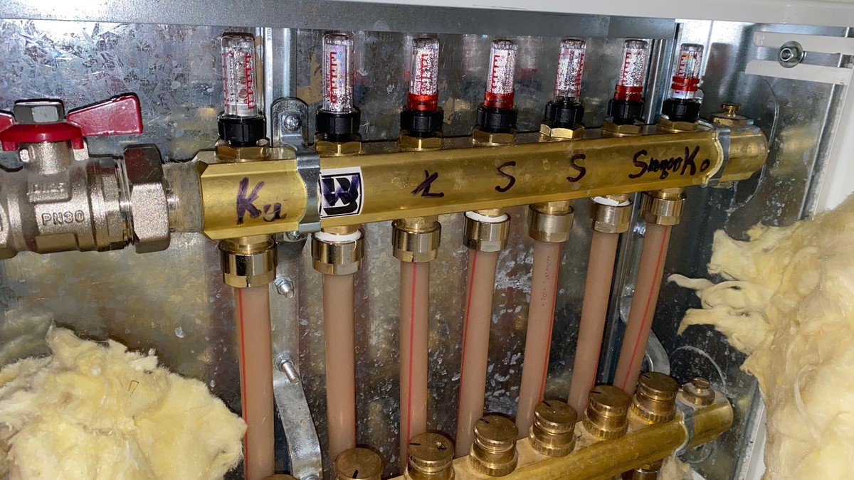

Udało się ! Dzisiaj wymieniłem mieszacz 3D na esbe Vta572 i przepływy wzrosły na każdej pętli do 2,5l . Na noc zmniejszyłem wszędzie przepływy pomiędzy 1,5-2L a jutro będę się dalej bawił . Temperaturę zasilania dałem o 10 stopni mniej niż wcześniej a podłoga jest mega ciepła . Jutro pewnie jeszcze zmniejszę . Sambor dzięki za porady !

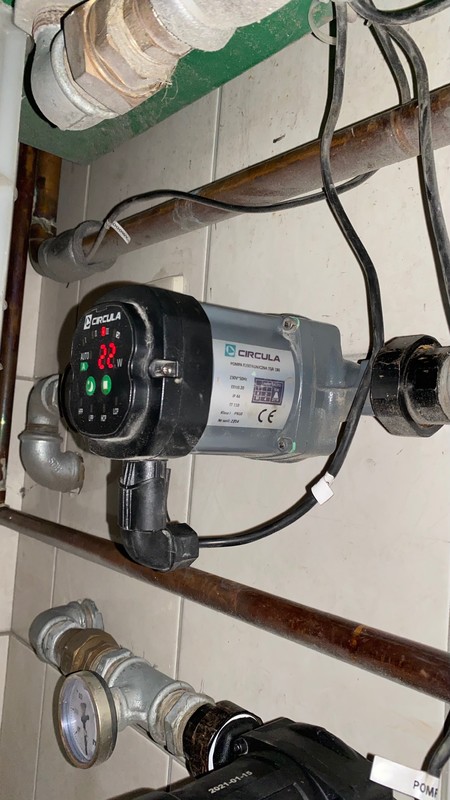

Cześć , mam problem z wyregulowaniem podłogówki. Mam 7 pętli dom parterowy powierzchnia grzana około 70-80m2 większość rotametrow pokazuje wartość bliska 0 a jeden lub dwa rotametry 0,5 .Pompa CIRCULA PE 25/40 180 działa na hcp lub 3 bieg zmiana biegu na niższy pogarsza sytuacje . Przed pompa mam mieszacz afriso 561 kvs 2,5 aktualnie pusZczona temp. na podłogę 40 stopni i niestety podłoga chłodna.Ale zauważyłem ze gdy zmniejszę temp. Na rym mieszaczu albo zamknę to przepływy wzrastają. Czy to może być za niski kvs na mieszaczu 3D ? Czy może pompa za słaba ? podlaczenie podłogówki to najniższa sekcja z pompa

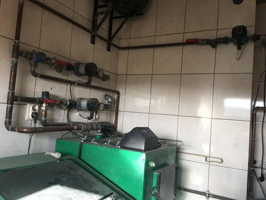

Warto zadzwonić do serwisu sterownika Może tez być tak,że dany, starszy model sterownika nie jest przystosowany do współpracy z pompą elektroniczną i nadpaliło np. triaka od wyjścia tej pompy, wówczas dioda od cwu gaśnie a pompa może nadal pracować. Tu wskazany kontakt z serwisem producenta sterownika jeżeli rzeczywiście tak jest , to czy cos się stanie (zapali, wybuchnie)? Czy może tak działac przez ten sezon a później na serwis?

1. Sterownik pokazuje 45stopni i jak wzrasta temp. , aktualnie 49stopni pokazuje 2. nie ma Na sterowniku jest dioda odpowiadajaca pompie cwu i jak cały czas pracuje, dochodzi do zadanej temperatury to się pali i pompa normalnie pracuje. Jak dojdzie do zadanej temperatury 45stopni to się dioda i pompa wylacza ,pokazuje zużycie 1W. Po chwili pompa zaskakuje na 2sek , slychac jak przelatuje woda i wzrasta pobor mocy do max czyli 22W . W tym czasie dioda się ani razu nie zapala. Dzwonilem do serwisu ale chcieli abym ja wyslal niestety jest coraz zimnej i nie chce teraz go wysylac tylko po sezonie. Najlepiej zmieniłbym sterownik na jkis lepszy, nie marketowy.

Witam.mam problem z pompą CIRCULA Pompa Elektroniczna C.O. PE 25-40 180 albo sterownikiem electronics sp-24. Podłączona do CWU . Mam piec DTR, dmuchawę pol-fans rms-120. Gdy nastawiam temperaturę cwu 45 stopni i gdy dojdzie do tylu stopni pompa powinna się wyłączyć , niestety włącza się co chwilę i pompuje , temperatura wody podnosi się do ponad 50stopni. Pompa była w serwisie i u nich działa prawidłowo. Więc chyba jest to wina sterownika. Chciałbym wymienić sterownik na nowszy lepszy. Pytanie jaki ? W zeszłym roku było dobrze dopiero w tym roku takie rzeczy się dzieją, sprawdzałem połączenia kabli i wszystko siedzi prawidłowo .
