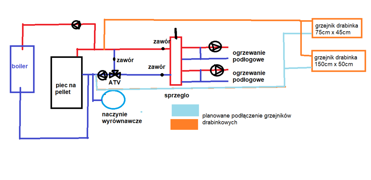

  1. Witam, schemat narysowałem w uproszczeniu. Mam pytanie czy mogę podłączyć równolegle dwa grzejniki wyrysowane jak na schemacie, żeby nie dokładać dodatkowej pompy obiegowej, żeby chodziły na pompie kotłowej czy powinienem zrobić to w inny sposób? Proszę o wyrozumiałość. o wyrozumiałość.

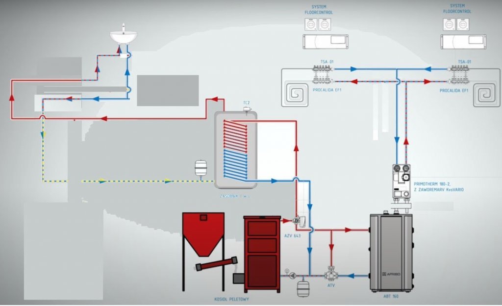

  5. Witam ponownie jaka zatem powinna być wielkość bufora dla tej instalacji, czy w ogóle go montować, czy będą jakieś korzyści w postaci mniejszego spalania pelletu?
  6. Tak mi polecił "specjalista" ja się na tym nie znam więc zadałem pytanie bardziej doświadczonym forumowiczom. Wg mnie jest zbędny.
  7. Witam, planuję zrobić instalację CO i C.W.U opartą o bufor 1000l. Wstępnie przerobiłem schemat, który znalazłem na filmie Afriso. Wg ciepłowłaściwie, zapotrzebowanie https://cieplo.app/wynik/jk93. Ogrzewana powierzchnia 150m/kw. W całym domu ogrzewanie płaszczyznowe. Planuję kupić piec Kostrzewa Mini Bio Ne 10kW. Moje pytanie brzmi czy wg Was zrobić zasobnik na ciepłą wodę (Konspel 200l, SW-200) przed buforem czy za buforem. Na schemacie narysowałem przed buforem, nie wiem jak będzie wygodniej i wydajniej. Proszę o opinie oraz sugestie.
