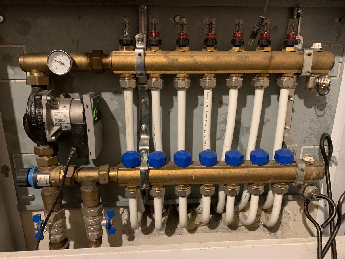

  1. udało mi się znaleźć model Afriso ATM 361 DN20 PN10 KVS1.6
  2. Witam niestety czyszczenie nic nie pomogło. Sam filtr był bardzo czysty. Czy przyczyną tak niskiego przepływu może być sam zawór mieszający?
  3. Tak przepływy wzrastają. Niezależnie od tego czy zawór przed jest zamknięty czy nie (zrobiłem drugi raz na test na otwartym). Podobnie jest w drugą stronę (temperatura dodania) do mementu osiągnięcia temperatury zadanej. Jutro zabiorę się za przeczyszczenie tego filtra. Dobrze rozumiem że aby nie zapowietrzyć układu najlepiej będzie zamknąć oba zawory czerwony z drugiego zdjęcia oraz niebieski z pierwszego bezpośrednio przed rozdzielaczem oraz przy napełnianiu odkręcić odpowietrznik i zwolnić w pierwszej kolejności czerwony?
  4. Witam, Na wstępie chciałbym powiedzieć że jestem laikiem w tych sprawach i w pierwszej kolejności postanowiłem zasięgnąć rady na tym forum zanim udam się do jakiegoś "magika". Jest to druga zima w nowym domu(3 z uruchomionym ogrzewaniem) i pierwszy problem z ogrzewaniem podłogowym, którego wcześniejszej zimy nie było. Maksymalne przepływy jakie mogę ustawić na wszystkich działających pętlach oscylują w okolicach 0,5 l/min. Poprzedniej zimy jeżeli dobrze pamiętam przepływy oscylowały w okolicach 1l. Na okres letni podłogówka była wyłączona zaś sama pompa po tym przestoju ruszyła bez problemów. To co obecnie sprawdziłem to: - w momencie gdy zakręcam obiegi to na innych one wzrastają przy połowie zakręconych są na poziomie 1,5 l przy maksymalnej pracy pompy (WILO Para RS15/6 RKA W M). - Zauważyłem również że jakakolwiek zamiana temperatury na zaworze 3D powoduje znaczący (2 krotny) wzrost przepływów do momentu wyrównania temperatur. Załączam zdjęcia rozdzielacza oraz podłączenie prowadzące do niego.
