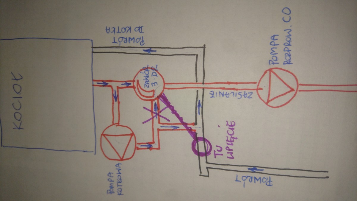

Czy zawór 3d jest dobrze wpięty?
Cześć, niecały miesiąc temu zainstalowano mi nowy kocioł co. Temperaturę na grzejniki miałam sobie ustawiać zaworem 3 drogowym. Przez dwa weekendy kombinowałam , co robię nie tak, że nie umiem zmniejszyć temperatury na grzejniki. Wygląda to tak, że jakkolwiek nie ustawię zaworu, na grzejniki idzie temperatura taka jak zadania na kotle. Nie znam się na instalacjach co  więc z początku myślałam że to ja coś robię źle. W końcu zaczęłam po kolei analizować te połączenia rurek. Wychodzi na to, że chyba mam źle podłączony zawór 3d. Zawór miesza gorącą wodę z kotła z gorącą wodą z zabezpieczenia temperatury kotła, więc tam nie ma chłodnej wody z powrotu grzejników. Załączam schemat, mam nadzieję że w miarę czytelny, bo nie umiem rysować schematów. Bardzo proszę o opinie. Dodam, że montaż był zlecony panu, który ma firmę instalacyjną. W tej chwili mam 50 stopni na piecu i saunę w domu 24 stopnie.

Jesli dobrze to narysowalas to jest zle i jest tak jak sama to opisalas. Zawor do poprawy.
Bardzo dziękuję za odpowiedź. Czy dobrze myślę, że zawór 3d powinien być wpięty w powrót przed podgrzaniem?
  • Rozwiązanie
Tak. Zawor powinien pobierac zimna wode z powrotu z instalacji. Na powrocie za odejsciem w kierunku kotla zamontuj zawor zwrotny.

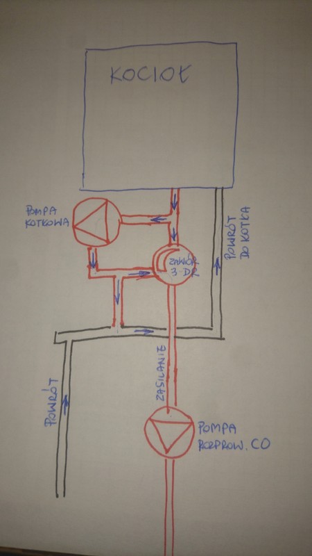

Tu masz przejrzyście poprawione. Popmpa kotłowa ma przetłaczać wodę z araz za kotłem z zasilania do powrotu. Ważne są połaczenia powrotów i umiejscowienie zaworu zwrotnego, o którym wspomniał @PioBin
Bardzo Wam dziękuję za pomoc w tej sprawie. Mam teraz pełną jasność. Zlecając wykonanie instalacji specjaliście miałam nadzieję że wszystko będzie śmigać, a ja tylko będę kręcić tym zaworkiem... Teraz mam taką wiedzę, że chyba otworzę firmę instalatorską 😉 Jeszcze raz dzięki.
