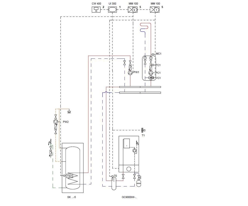

chcialbym zapytac czy dobrym pomyslem jest pojsc bardziej oszczednie i nie zakladac grup pompowych na wszystkie obiegi?
mam obecnie wyjscia na 3 obiegi( 2x rozdzielnia + 1x grzejniki drabinki i garaz +pom gospodarcze).
dom parterowy ok 140 + garaz, praktycznie wszedzie podlogowka oprocz garazu, spizarni i pom gospodarczego.
Z racji tego ze grzejniki to drabinki gdzie maja za zadanie tylko lekko podsuszac reczniki a garaz i pom gospodarcze to pomieszczenia gdzie temp moze byc nizsza planujemy puscic ten obieg nizsza temperatura.
Czy rozwiazanie bez sprzegla, i grup pompowych jest w porzadku?
bedzie tylko dolozona grupa pompowa z mieszaczem do rozdzielni ktora znajduje sie ok 10m od pieca zeby dala rade pociagnac dalej,  na druga rozdzielnie ktora jest zaraz obok pieca i na grzejniki mialaby pchac pompa z pieca.
piec GC2300iw 20, dl petli na blizszej rozdzielni 765m na dalszej ok 600m
prosze o opinie czy tak to da rade.

Chcesz zamontować dwie pompy kaskadowo? Już samo to wskazuje na konieczność montażu sprzęgła.
Mialaby byc zalozona tylko jedna grupa pompowa z mieszaczem w rozdzielaczu. Tym oddalonym od pieca, hydraulik boi sie ze nie obsluzy drugiego rozdzielacza bo jest za daleko. Reszta tj obieg na grzejniki oraz rozdzielacz na 10 sekcji ma byc pchane przez pompke z pieca. Generalnie wszystko ma bych pchane s pompki pieca ale w 1 rozdzielaczu pcha juz potem osobna pompka.
Tak nie da rady, pompa z kotła ciągnie a nie pcha, więc musi być za kotłem sprzęgło a dalej to pompa na podłogę z mieszaczem lub bez i pompa na grzejniki.
To kocioł gazowy, czuły na takie niuanse , jak nie zrobisz prawidłowo to się może pochrzanić .
Dziwne, ze hydraulik o tym nie wie.
Takie " numery" to jedynie z rozdzielaczem kombinowanym podłogowo/ grzejnikowym oraz mieszaczem pompowym. Ale to układ niezbyt dobry dla kotła gazowego i wymaga porządnej regulacji.
Tu rozdzielacze są dwa, więc bez sprzęgła ani rusz.
