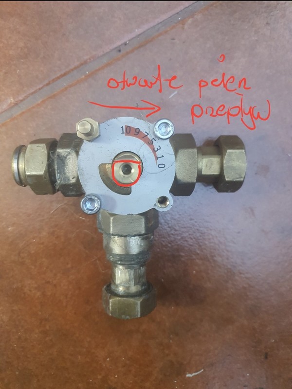

Może być tak że ten siłownik jest źle zamontowany na tym zaworze i zawór się nie otwiera na maxa bo to chyba nie zawór trójdrogowy.

Czy dasz ręcznie kręcić tym siłownikiem  ?
Powinno się dać tym pokrętłem, pokręć i zobacz czy jest różnica w przepływach .

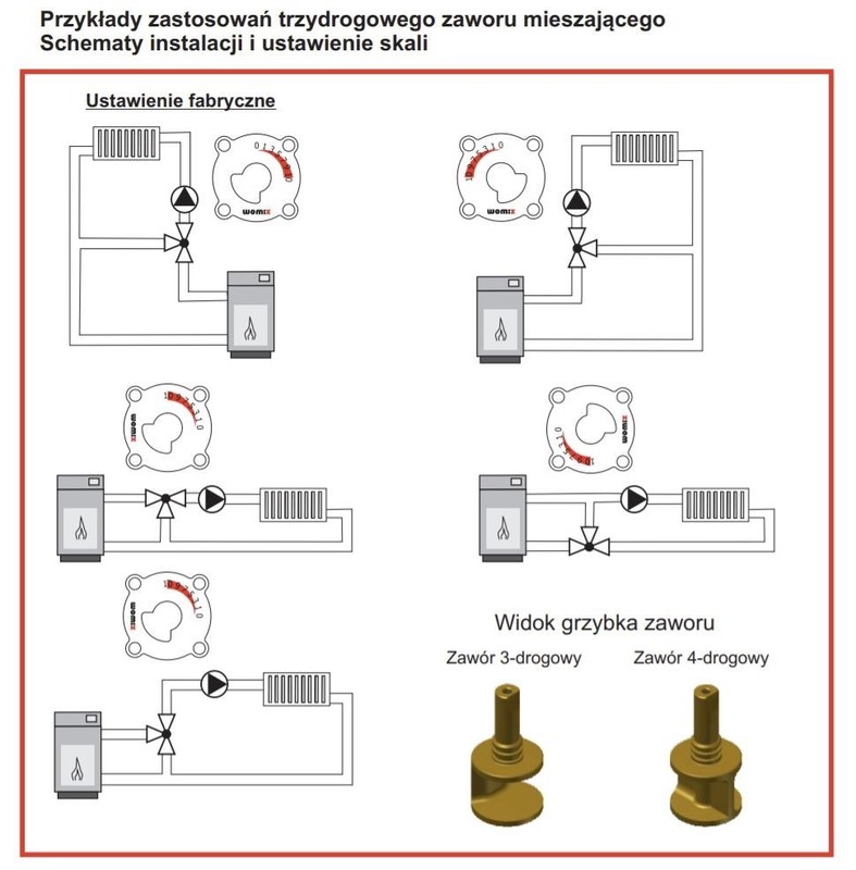

Tomkowi chodzi o ustawienie grzybka zaworu 3-D musi on być prawidłowo ustawiony i dopiero na niego montuje się siłownik.

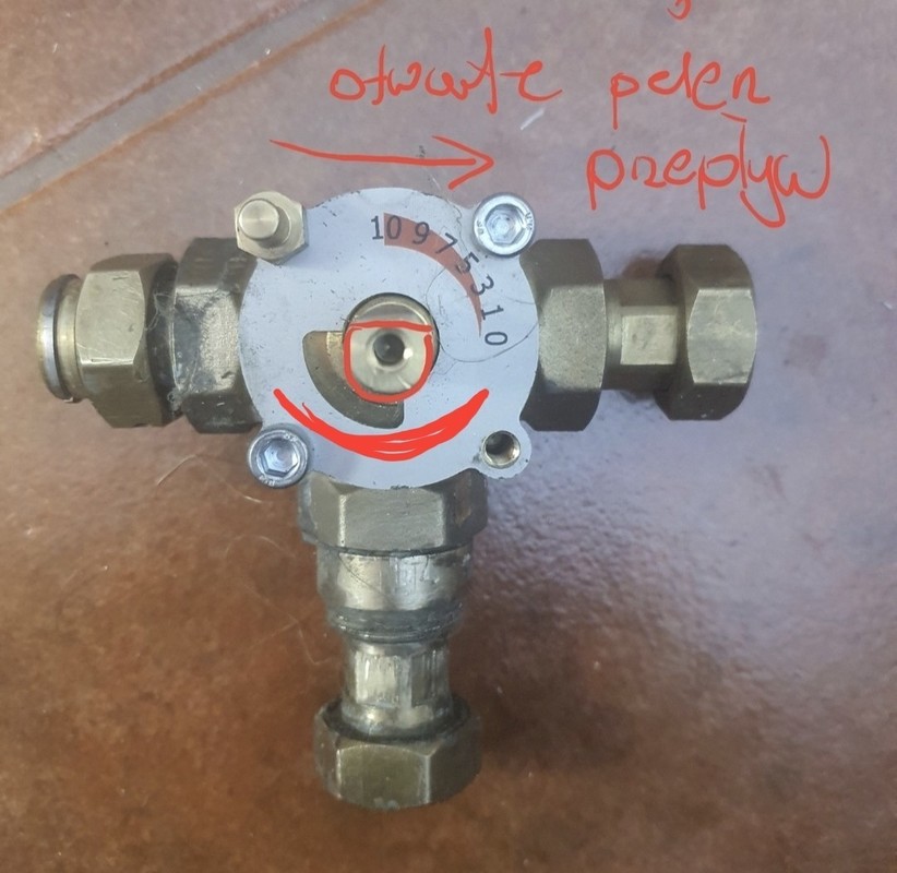

Ustaw na siłowniku sterowanie ręczne. Ustaw pokrętło na środku. Odkręć siłownik i wykonaj zdjęcie trzpienia siłownika.

Z tego co wiem da radę zmienić z Automatu na ręcznie. Także jutro z rana uruchomię ogrzewanie i sprawdzę jak to się zachowuje. Dzięki wielkie z odzew! Panowie! Jeśli dam radę to rozmontuje ten siłownik i sprawdzę jak ma się ten zawór.
Dopowiem tylko, że jeśli jest dobrze zamontowany siłownik to na rotametrach nie powinno być praktycznie dużej  różnicy gdy siłownik jest otwarty lub zamknięty .
Otóż to, bo nie będzie przymykał od strony pompy i przepływ będzie non stop pełny 🙂
Jeśli mieszacz jest dobrze  ( bo skala siłownika tak), to po obróceniu w prawo, powinien mieć tak jak wg skali  gorące zasilanie. A jak w lewo - na zasilanie podłogi pójdzie temperatura z powrotu. To można sprawdzić bez ściągania siłownika.
Na 10 zdjęciu widać wszystko ale bez skali. Instalator nie założył?
Teraz druga sprawa. Zmieniłem na ręczną pracę.
Siłownik miałem w połowie na zasilaniu gorącym - wtedy na jednym z obiegów było 2l przepływu. Rusząc siłownikiem na max czerwone w prawo przepływ lekko spadł natomiast wracając na środek czerwonego przepływ wrócił do 2l. ( rożnica była może z 0.1-0.2 ale było widać ruch.)
Edytowane przez marshal91
Do ściągnięcia jeszcze pozostał ten czarny adapter z osi zaworu.
Próbowałem Panie @gmaj22to ściągnać, pociągnąć ale na siłę nic nie robiłem. ( pewnie, źle to robiłem ). Chciałem te dwa imbusy odkręcić ale jak zaczęła lecieć woda to przestałem 😄
Jeśli tam nie ma wkręta to poprostu powinien wyjść bez większego oporu.
