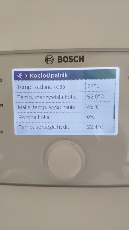

Doktoryzuje sie dzis caly dzien z tym czujnikiem i pisze co wlasnie zauwazylem.
Gdy piec skonczy grzac cwu i jest oczekiwanie na grzanie CO, to na sterowniku cw400 mam kod statusu 204, co oznacza, że temp. rzeczywista pieca jest wieksza, niz temp zadana.
Gdy temp. rzeczywista spadla ponizej 27, to dopiero wtedy zalaczyly sie pompy.
Palnik zalaczyl sie ok 1 godz. pozniej i teraz piec juz normalnie chodzi, zapewne do czasu kolejnego grzania CWU.
Ogolnie od wylaczenia grzania CWU, do zalaczenia sie palnika dla CO minelo jakies 3h.
Dlaczego tak sie dzieje ?
Bez czujnika sprzegla temp. kotla po grzaniu CWU tez jest duzo wyzsza od zadanej, ale piec praktycznie odrazu przelacza zawor 3d i pompe na grzanie CO. A z czujnikiem sprzegla tego brakuje.
Tylko dlaczego piec to sprawdza z wpiętym czujnikiem, a bez czujnika mu to nie przeszkadza ?
Przecież jest cała masa tych junkersów z wpiętym czujnikiem sprzegła ( na forum zawsze jest lobby aby taki czujnik montować), wiec jak to działa u innych ? ktoś / coś ???
Tylko u mnie, jak jest włączony termometr na sprzęgle to pojęcie "temp. rzeczywista pieca" oznacza temperaturę na sprzęgle. 🙂 Stąd pewnie niedosłowne odczytanie twoich słów przeze mnie.

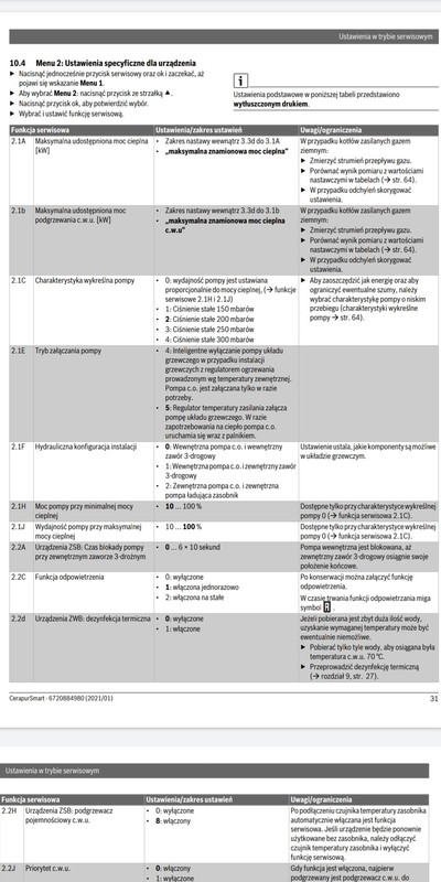

A sprawdź jeszcze.. Nie mam instrukcji kotła przed sobą ale chyba 2.3C jest albo 4 albo 5 do wyboru w instrukcji kotła ustawienie odnosi się bezpośrednio do działania pompy. Może zmiana tego parametru coś Ci pomoże.
Ejay3333 chodzi ci o funcje 2.1E, probowalwm przestawiac z 5 na 4, ale jeszcze poprubuje na spokojnie.

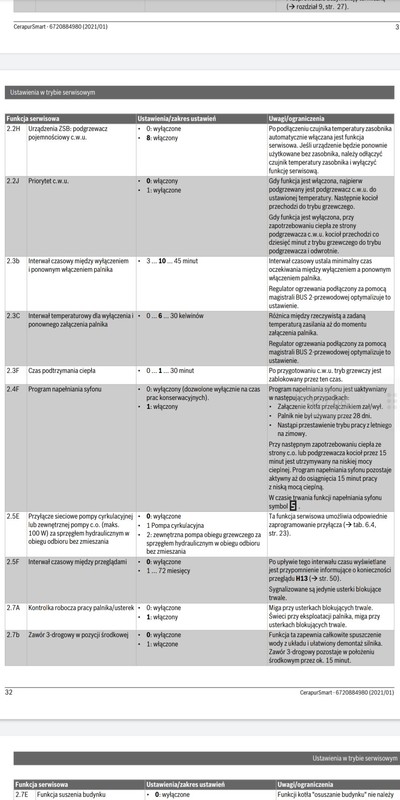

Bardziej mnie zastanawia funkcja 2.3C i dodane na koncu zdanie ze sterownik optymalizuje ten parametr.
Dokładnie 2.1e, jeśli chodzi o 2.3c to wydaje mi się na 99% ze nie bierze tego pod uwagę jak jest cw400 bo np u mnie przy zadanej 28 załącza grzanie przy 24.9 czyli 3C roznicy. Te 6k na próbe zmieniałem na 4k i zostało bez zmian.
Ejay3333 czujnik sprzegła masz wpięty bezpośrednio w piec ?
Jak masz finalnie ustawiony parametr 2.1E ? jest jakaś zauważalna róznica miedzy nastawami 4 a 5 ?
bez sprzegła wszystko podpięte pod kociol 2 rozdzielacze góra, dół 100% podłogówka.
2.1E mam na 5( pompa w piecu chodzi jakieś 22h dziennie) nie chodzi tylko jak grzeje cwu.
gdy miałem na 4 to ma jakiś cykl np. 3 razy na godzine odpala pompe by piec wiedzial jaka jest temperatura wody w podłodze.   czyli roznica na 5 pompa chodzi nonstop na 4 pompa zalacza sie raz na jakis czas (oczywiscie mowa gdy palnik nie pracuje)
2,3C u mnie zmieniłem na 4st i jest dużo lepiej bo też czasem nie potrafił się uruchomić za długo
