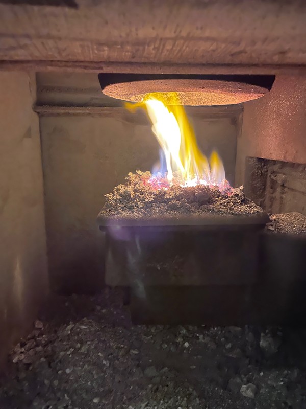

@Adamu fajnie to wygląda, jaki masz deflektor i ile nad palnikiem?
I tak właśnie powinna wyglądać praca płomienia. Ma lekko dotykać deflektora. Jeżeli deflektor jest za nisko, płomień obmywa deflektor i są z tego tylko straty i sadza w bonusie. Jeżeli znowu mamy węgiel płomienny to lepiej już go całkiem wyrzucić.

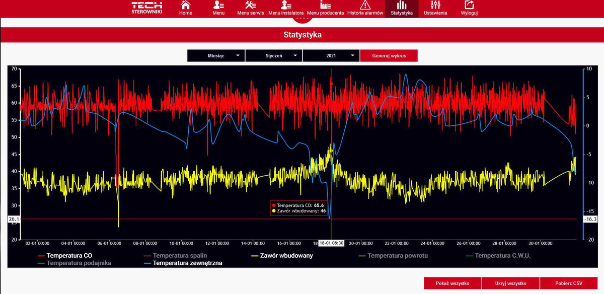

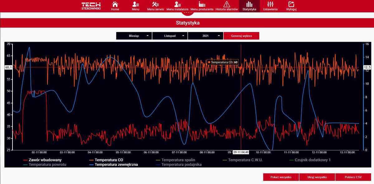

Kocioł mam taki jak Ty, moc 25 kW, ogrzewam 250 m2. Ustawienia PIDu mam fabryczne. W styczniu i lutym 2021 wyglądało to tak:
dla porównania w listopadzie 2021 wygląda to tak:
Edytowane przez mart102
Deflektor ceramiczny od Defro z oryginalnym uchwytem wysokość na paleniskiem ok.20cm.

To są zrzuty z programu eModul.pl, ja łącze się przez moduł WIFI ale można też przez moduł LAN. Wygodna rzecz, monitoring to jedno, ale można też sterować kotłem. Na powyższej stronie jest konto pokazowe, można się pobawić.
PS Wersja na androida też jest.
