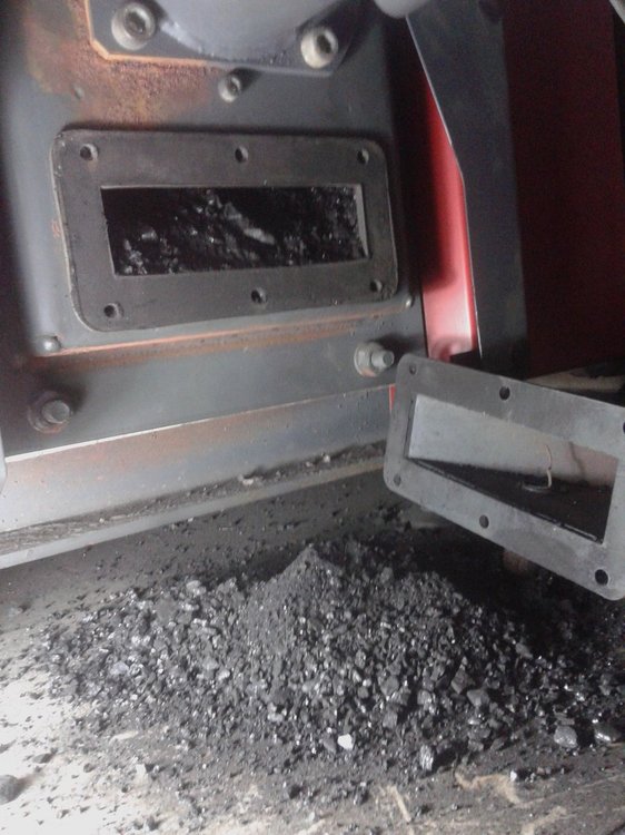

Na wstępie dodam, że piec Komfort Eco 20 Kw mam już kilka lat i do tej pory wszystko działało ok ale do czasu.
Pytanko, co może być przyczyną występowania węgla w kolektorze podającym powietrze ?

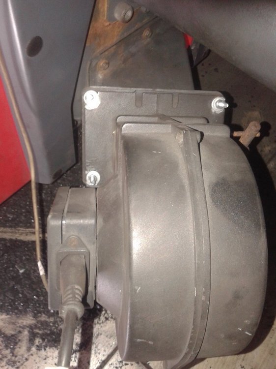

Kilka tygodni temu miała miejsce taka sama sytuacja. Poniżej zdjęcie nr 1 przed zdemontowaniem wentylatora oraz zdjęcie nr 2 po demontażu. Prośba o pomoc. Z góry dziękuję

Odkręcasz pokrywę od spodu retorty? czy tylko wentylator?
Jeśli co kilka tygodni czyścisz od spodu palnik to chyba nie powinno tak sypać do wentylatora.

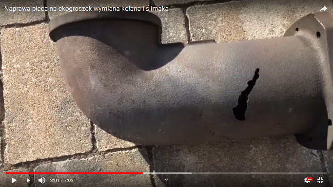

Jeśli takie ilości miału lądują w komorze powietrznej, węgiel może dostawać się z uszkodzonego kolana lub palnika bezpośrednio do komory.
Np. taka usterka...:
Źródło YOUTUBE. https://www.youtube.com/watch?v=aFFqfmLqmjg
Dodam że może być tak, jeśli palnik nie jest przystosowany do miału a np. tylko do groszku, miał w sposób naturalny może się przedostawać do komory powietrza przez szczeliny powietrzne palnika.

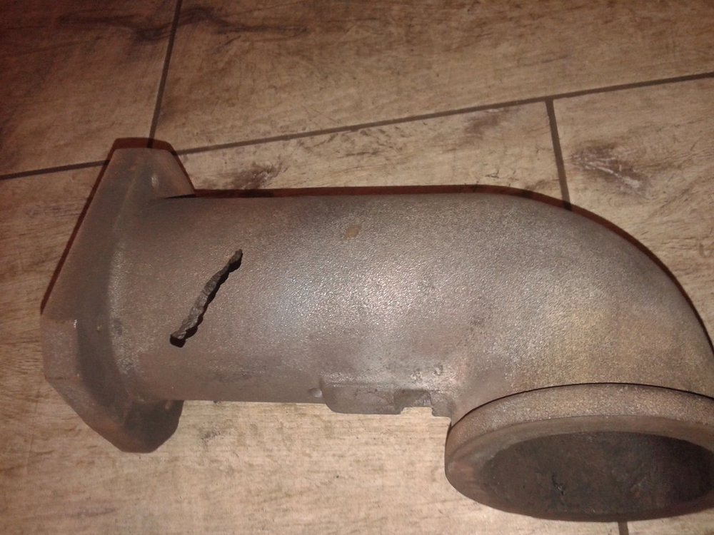

Może właśnie popełniasz jakiś błąd w złożeniu korony (góry palnika) i dlatego tak sypie, lub tak jak kolega wyżej pisał dziura w podajniku.
Okruchy węgla masz spore więc otwór musi być nie mały.
Szczerze powiem, że jak czyszczę piec latem to starałem się zawsze sprawdzić czy nie ma uszkodzeń w kolanie.

Akurat tego uszkodzenia co na fotce chyba byś nie zobaczył....ewentualnie rozbierz palik, całą górę, dekiel od spodu, wyciągnij dmuchawę, wyczyść, dobre światło, włącz podawanie węgla i obserwuj czy sypie gdzieś bokiem a nie z góry kolana...
Taką dziurę na pewno zobaczysz.

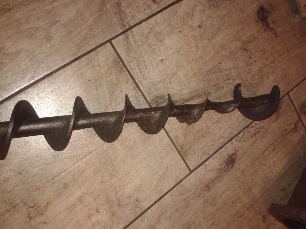

na wstępie chciałem podziękować za wskazówki i podpowiedzi co mogło być przyczyną problemów. Na załączonych zdjęciach widać, że mieliście rację. Udało się kupić nowe części (kolano, rurę podajnika i ślimak) i co najważniejsze po wymianie wszystko działa :-)
Raz jeszcze serdecznie dziękuję za pomoc.
