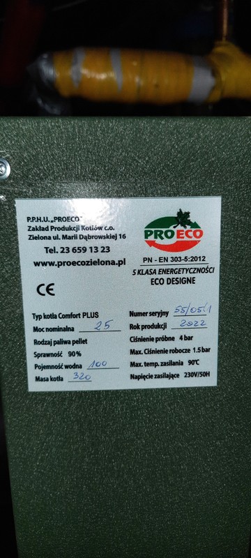

witam, jakie ustawienia mini ster pid pellet na kociął 25kw dom 200m. Proszę o podpowiedź
witam,korzystamy z pieca na pellet pierwszy sezo. Proszę o podpowiedź jakie ustawienia sterownika mini ster pid pellet na kociął 25kw dom 200m.20220919_151357.thumb.jpg.f1334a237de8a0d24604b6536b4fd3f6.jpg
