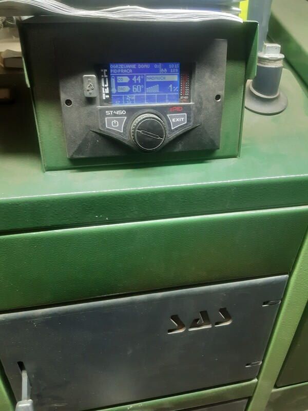

Witam, od nie dawna jestem posiadaczem SAS BIO SLIM 17 KW na pellet sterownik kotła to ST-450 z PID plus sterownik pokojowy. Proszę o pomoc w ustawieniu kotła niestety po wielu próbach dalej nic a za dużo nie ma na temat tego sterownika w Internecie.
Może pomoże ktoś lub coś wie albo chociaż ustawienia kotła ktoś poda20250115_101854.thumb.jpg.ed16213b495136b4b3a74f1a105430fb.jpg

Znalazłem aktualizację oprogramowania zainstalowałem, przed aktualizacją palił mi 20kg na dobę zaspy 8 worków starcza na 6 dni, po aktualizacji nie wiedziałem jak zmienić retorte na palnik pelletowy i myślałem że to przez aktualizację nie działa nic w palniku, przeinstalowałem na stare oprogramowanie. Dopiero później po wykonanym telefonie do Sasa dostałem kod dostępu, ale do sedna na chwile obecna kociol pali duzo bo zasyp starcza mi na 2,3 dni maksymalnie po aktualizacjach przestawily sie ustawienia na fabryczne, ja niestety ale nie myśląc nie zapisalem tych co byly a teraz próbuje już od tygodnia to ustawić ale mi nie wychodzi znajomych ustawienia też wklepywalem ale to już nawet ogień gasł. Na fabrycznych ustawieniach wydmuchuje mi pellet, nie wiem od czego zacząć i jak się zabrać za to.
Kocioł ustawiony jest tylko na ogrzewanie domu i używam też sterownika pokojowego st-292
Dom ma 75m, ogrzewane 6 grzejnikami, dom nie ocieplony
Ustawienia kotła mam teraz takie:
Min. Praca pod: 1s
Maks. Praca pod: 3s
Min.przerwa pod: 13s
Max.przerwa pod: 21s
Min. Went. Roboczy: 16bieg
Max. Went. Roboczy: 35bieg
Min obroty: 500
Max obroty: 950
Edytowane przez Czechor1805
Tu masz temat związany z tym kotłem, chociaż w tytule inny sterownik. Jak nie znajdziesz szukaj w tematach zarchiwizowanych, chyba że wcześniej odezwie się jakiś użytkownik. Tak w ogóle zaczął bym od ustawień fabrycznych a później korygował.
