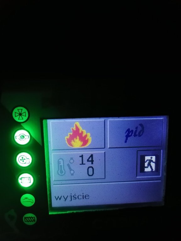

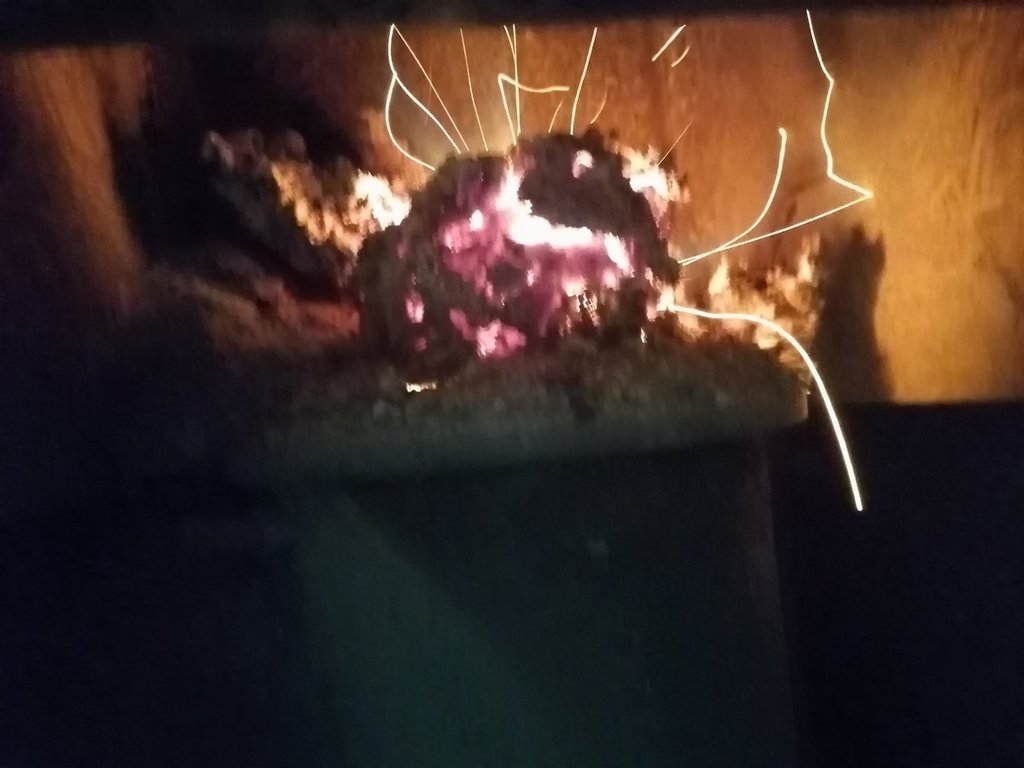

Witam wszystkich :) mam pytanie dotyczące pieca z tematu. Czy jak ustawię PID włączony to opcja MENU spalanie - z ustawieniami czasu podawania, przerwy itp, itd też działa? Jak zmieniam te opcje piec przyjmuje te ustawienia więc po co jest PID? Druga sprawa - posiadam ekogroszek Gold z Braniewa - czy jest to normalne, że podczas palenia powstają spieki?
Proszę o pomoc i ewentualne rady jak ten kocioł ustawić. Wiem, że niektórym którzy używali tego samego węgla nie tworzyły się spieki tylko sam popiół - czym to jest spowodowane?
Pid, to jest praca automatyczna ciągła. Sterownik tak prowadzi kocioł, aby nie wchodził w stan czuwania.  Piec działa wtedy na takiej mocy, jaką aktualnie potrzebuje.
W takim razie po co są opcje menu spalania i jak powinny być ustawione żeby np. Węgiel się nie spiekal. Temperatura ustawiona na kotle 50 stopni.

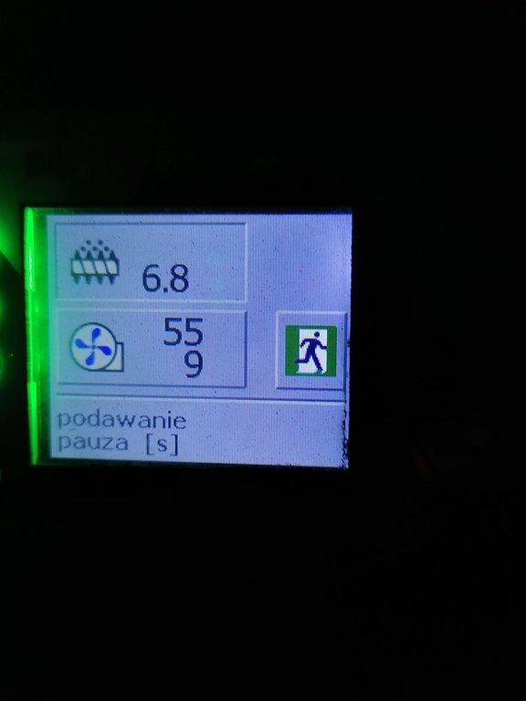

Jak dobrze pamiętam to w Cobrze ustawia się parametry dla 100% mocy. Proponuję wykorzystac jej potencjał, przywrócić ustawienia fabryczne i potem jeśli sa spieki to wykonac jedynie niewielką korektę przerwy podawania o 1-2 sekundy w dół lub górę zależnie od tego czy niedopala czy spieka sie popiół. Miałem te sterowniki na testach kilka sezonów i uważam je za dobre konstrukcje
Rozumiem. Czy ktoś ma taki piec i ten sterownik żebym np. Mógł porównać ustawienia? Spróbuję ustawić fabryczne nastawy i zobaczymy co będzie
ustawień nie porównuj z kimś kto ma inny dom o innych potrzebach, inną instalację i inny opał. To nie ma sensu. Skup się na tym aby ustawić poprawnie proces spalania u Ciebie i wyprowadź się jak najszybciej z kotłowni. Zakładam że sterownik jest wstępnie skonfigurowany pod kocioł i palnik więc pozostanie tylko niewielka korekta ustawień aby opał się spalał w miarę poprawnie. Na tyle na ile można to ustawić bez analizatora spalin- czyli na "przyzwoity popiół". Reszta po stronie instalacji. Jeśli nie jest skomplikowana to proces spalania będzie prowadzony dość płynnie.
teraz dopiero zerknąłem dokładniej na zdjęcia i uważam ze jest za duży nadmuch do ustawień, więc po przywróceniu ustawień fabrycznych zwróć uwagę czy będzie dalej sklejł się popiół. Jeśli tak to skracaj przerwę podawania ale nie drastycznie- jednorazowo o 2-3 sekundy i daj sterownikowi czas na pracę po zmianach-jakies 8 godzin. po tym czasie jesli nadal będzie problem rób kolejną korektę ale już mniejszą. Pamietaj że ta korekta będzie dla mocy maksymalnej i algorytm ją sobie rozłoży na cały zakres mocy
