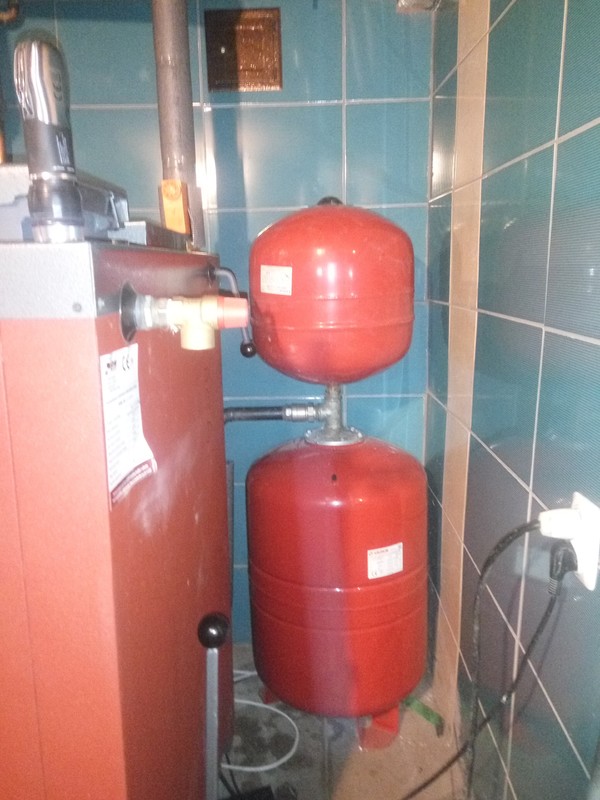

Potrzebuję informacji czy zbiornik przeponowy 80l jest odpowiedni do instalacji:
bufor 1000l - faktyczne 960l
Instalacja podłogowa 60m2
Piec CO
6 grzejników żeberkowych aluminiowych ok 80 żeberek.
Kiedyś to przeliczałem i wyszło mi ok 1150l w instalacji.
Mam zbiornik przeponowy 80l i:
temperatura instalacji 20stC - 0,5 atm.
temperatura 70stC - 2,3 atm.
Miałem dokupić jeszcze jeden taki zbiornik ale przeczytałem jakieś inne tematy na tym forum i co niektórzy mają przy podobnej ilości wody w instalacji takie zbiorniki i teoretycznie u nich jest ok. Przyszło mi do głowy ze może mam to jakoś źle wyregulowane i może mam wodę w zbiorniku przeponowym i faktycznie nie jest on 80l tylko mniej. Nigdy żadnego powietrza tam nie dobijałem, tak jak był kupiony tak został podłączony.

Mam podobną ilość wody w instalacji, do Twojej, do tego podłączone 2 zbiorniki przeponowe 100+23l i to jest jeszcze mało. Przy naładowanym buforze prawie do setki (tak ładuje) mam ciśnienie w instalacji start 0.8, do 2,2 bara na koniec ładowania..
Edit :
U mnie wygląda to tak, jednak ten drugi zbiornik jest chyba większy niż 23l jutro sprawdzę..
Edytowane przez zaciapa
80l + 20l mam przy ~700l i jest ok. Przy czym ja nie grzeje do temperatur rzedy 90C. Te 80l u Ciebie bedzie za malo.
Ja to bym dodał to tych 80l jeszcze min 35l, dla lepszego ( spokojniejszego) snu dałbym 50l.
Jest jeszcze jedno ale - 2 naczynia 24l mogą być tańsze i prostsze w montażu niż jedno 50l
U mnie ten drugi zbiornik ma 35l, czyli mam 135l razem i jest mało..
Czyli dobrze mi się wydawało że te 80l to mało. Dokupię chyba drugie 80l. Problem ze zbyt dużym wzrostem ciśnienia leży nie w dobrym ustawieniu/ dopompowaniu powietrza tylko w pojemności zbiorników przeponowych.
Koszt kosztem, bardziej mnie martwi miejsce jakie te bańki zajmują. Będę musiał to nad sufitem jakoś umieścić.
Dziękuje za odpowiedzi.

Teoretycznie masz rację, ale nawet dla zbiornika otwartego jego pojemność czynna nie jest równa jego całkowitej pojemności, zwłaszcza jesli króćce przyłączeniowe sa z boku.
Przy zbiorniku membranowym minimum to 10-12 % pojemności instalacji. Oczywiście najlepiej to policzyć.
I dlatego dokupię następne 80l. Będzie 160l na 1150l, gdzieś 14%.
Jak teraz z 20stC do 60stC rośnie mi z 0,5 do 2atm, Po dołożeniu tyle urośnie mi jak rozgrzeje do 100stC, to znaczy nigdy nie przekroczę 2atm.
