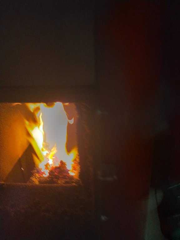

W lipcu 2021 kupiłam piec Stalmark Eco Vegas sterownik tech st -755 z PID. Proszę o pomoc w ustawieniu sterownika ,  nie mam zielonego pojęcia od czego zacząć W  ustawieniu pomagał mi syn , ale  on też nie bardzo sie rozpoznaje. Proszę o infoprmacje jak ustawić sterownik do palenia eko groszkiem.
Moje ustawienia: będe pisać co mam na  ekranie
Pompy równoległe
PID Praca
CO 60
ZAD 55
CWU 60
ZAD 44
Paliwo eko groszek
Obecnie  jest dużo spieków , w domu jest za gorąco

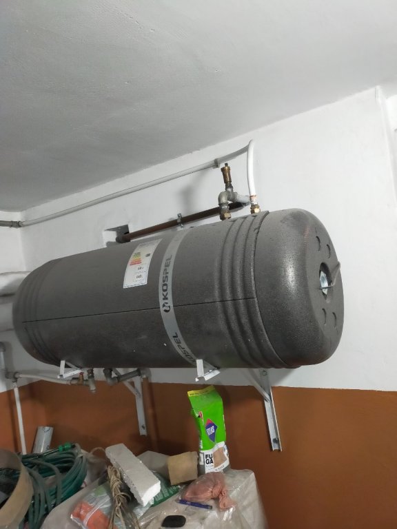

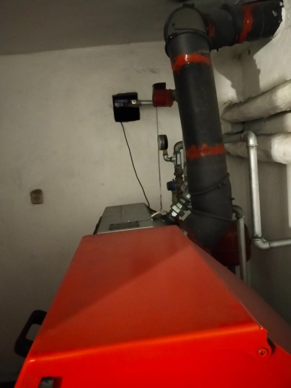

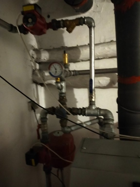

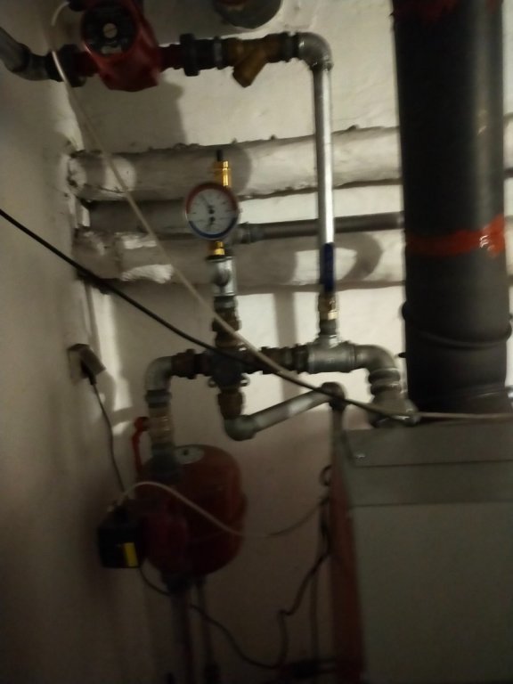

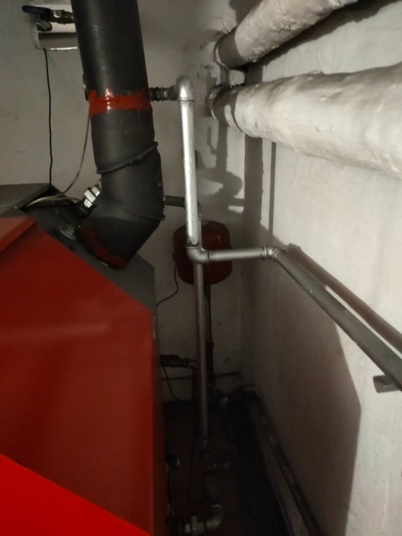

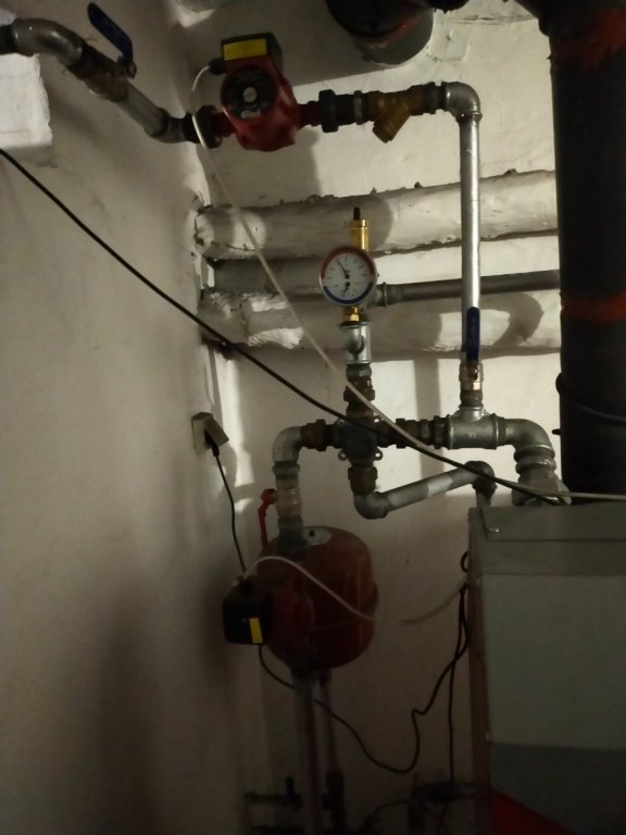

Ogrzewam dom o powierzchni 140 m kw. Dom jest ocieplony styrpianem 10 i 12 . Jeżeli będą potrzebne fotki z instalacji to wyślę bo ja nie bardzo sie na tym rozpoznaję,

Wszystko jest do opanowania, jak na razie widać że rozpalony na fabrycznych nastawach. Fotki też pomogą, no ale przy tej nieznajomości sterownika faktycznie najlepiej kontakt telefoniczny.
 Dziękuję panu  1mps za szybką odpowiedź. Fotki przyślę po godzinie 17 jak córka wróci z pracy
W nawiązaniu do wcześniejszej rozmowy przesyłam fotki dla Pana 1mps.
Powiem że nie jest źle, jest pompa na powrocie to dobrze. Nie widać pompy co na instalację .Brakuje tylko siłownika zaworu.
Wyślę swój nr na priv i po 18.30 możemy pogadać. Postaram się wszystko wytłumaczyć, skoro instalator nie zrobił.
