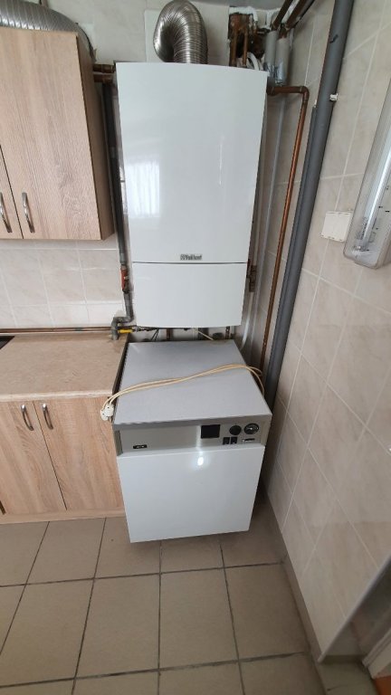

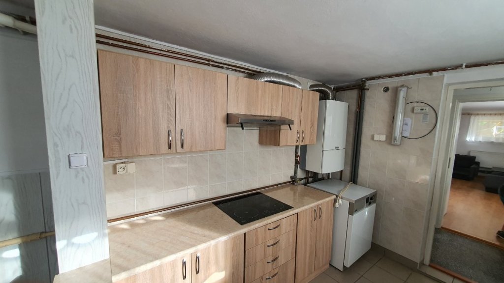

Aktualnie kupiliśmy pol domu (2 piętra z 4) i przy okazji remontu mamy plan zmodernizować ogrzewanie.
Powierzchnia 88m+67m pod wynajem . Mieszkamy w 3 osoby i 2 osobom chcemy wynajmować jedno piętro.
Dom dobrze ocieplony.
Kaloryfery nowe.
Jedno piętro będzie dodatkowo docieplane w zimie multisplitem.

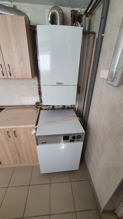

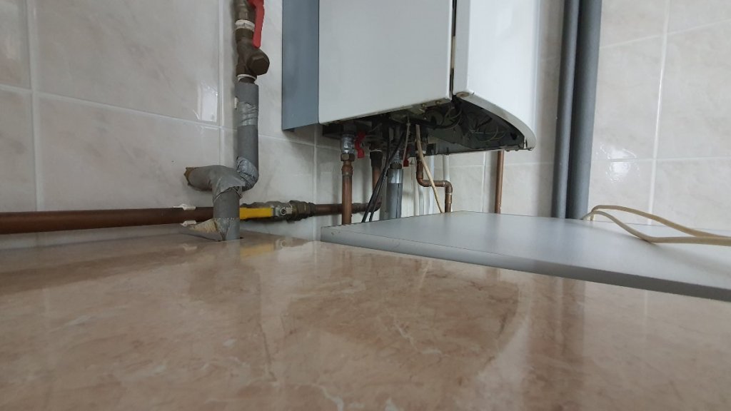

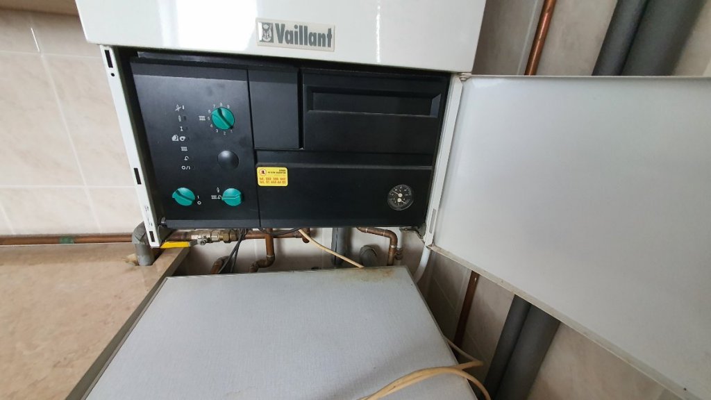

Aktualnie mamy takie rozwiazanie jak na załączonych zdjęciach czyli wiekowy piec dwufuncyjny z zasobnikiem.
Cel- obniżenie rachunków oraz  niewielkie koszty modernizacji (max 9k a najlepiej mniej). Estetyka i nowe trendy jak odzysk ciepła ze spalin itd. są nawet nie długo ale czwartoplanowe.
Z innych wątków wyczytałem że najlepszym rozwiązaniem bylo by rozdzielenie co i cwu ale nie mam pojęcia z jakimi kosztami i nakładem pracy to się wiąże- czy ktoś może powiedzieć czy w dostępnym budżecie dało by się to ogarnąć z czym to się wiąże?
Jeżeli nie- pozostaje kupno nowego kotła i zapewne zasobnika ( bo pewnie ten mój tez trzeba by wymienić)
Pierwszy expert który był u mnie nie zrozumiał że nie mogę poświęcić 15k na modernizację i zapłacić za piec buderusa  9k bo mnie po prostu ba to nie stać.
Czy jesteście w stanie podpowiedzieć za jakim sprzętem mam się rozglądać i jakie rozwiązanie zastosować?
Z góry dziękuję za każdą pomoc.

czy np Termet EcoCondens20 Gold Plus WKD4591000000 był by dobrym wyborem ?
Dziękuję za odpowiedź. Widzisz właśnie o takie opinie mi chodziło. Z innych tematów wywnioskowałem ze 24-25kW to właśnie bedzie za duża moc i dlatego szukałem w okolicach 19-20kW. Widocznie bylem w błędzie.
A z tym wkładem do komina- możesz mi wyjaśnić dlaczego taki wklad byl by mi teraz potrzebny a przy obecnym piecu nie jest? Od czego to zależy?
Z góry dziękuję.
W kotle gazowym do grzania wody potrzebna jest moc jak największa, a do grzania samego domu potrzeba mocy od jak najmniejszej - ten kocioł co ci poleciłem ma niską moc minimalną ok 3kW co pozwoli na grzanie prawie ciągłe na niskiej mocy takiego domu.
Jak będziesz wybierał kocioł dla siebie to patrz na te dwa parametry - moc minimalna jak najniższa i moc max jak najwyższa.
Obecne kotły wymagają komina dwuściennego - to układ rura w rurze zewnętrzną rurą jest pobierane powietrze do spalania a wewnętrzną odprowadzane są spaliny.
Spaliny są mokre, więc komin z cegły diabli by wzieli po 1 sezonie.
Wkład kominowy dobiera się do kotła - zawsze jest to podane w instrukcji - jaka średnica wkładu.

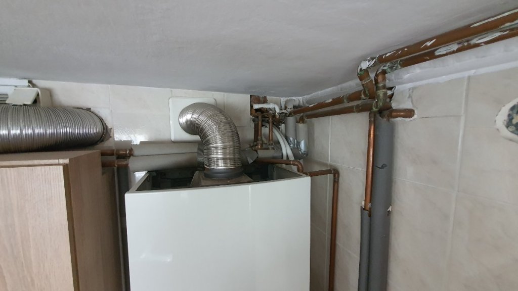

Co do komina- jak to ma się do sytuacji gdy komina dziele z sąsiadem/ współwłaścicielem?
A właśnie!
O tym też nie wspomialem w pierwszym poście.
To jest wspoldom.
Ja jestem posiadaczem sutereny/przyziemia i 1pietra a drugi właściciel parteru i poddasza.
No tak  to przecież może być istotne 🙂
Edytowane przez Cebularz
Piszesz że grzejesz wodę przepływowo, więc moc kotła do takiego grzania powinna być jak największa
Inaczej nici z wodą po za małą umywalką.
Z kominem może być problem , gdyż to jest część wspólna dla obu właścicieli budynku.
Nie wiem jak duży jest ten przewód kominowy i jak sąsiad z niego korzysta.
Można by w ten komin wstawić tylko rurę dymową - to raptem rurka o średnicy 6-7cm, ale to trzeba wiedzieć co sąsiad ma podłączone do tego komina i taką decyzję musi przyklepać kominiarz.
Przy kilku poziomach, może być kilka przewodów dymowych - to też trzeba wyjaśnić.
Do tej pory sam korzystałeś z tego komina czy sąsiad też był do niego podłączony?
Pisałem o zasobniku. Wydaje mi się że to nie znaczy ze grzeje wode przepływowo. Nie mam racji?
Sąsiad tez ma takie same rozwiązanie czyli piec 2F z zasobnikiem. Ja tam jeszcze nie mieszkam ale poprzedni właściciele wspólnie korzystali z sąsiadem z komina

A nie da rady wypuścić komina na zewnątrz przez ścianę?
Wysłane z mojego SM-J530F przy użyciu Tapatalka
To nie jest dom jednorodzinny, więc nie można!
