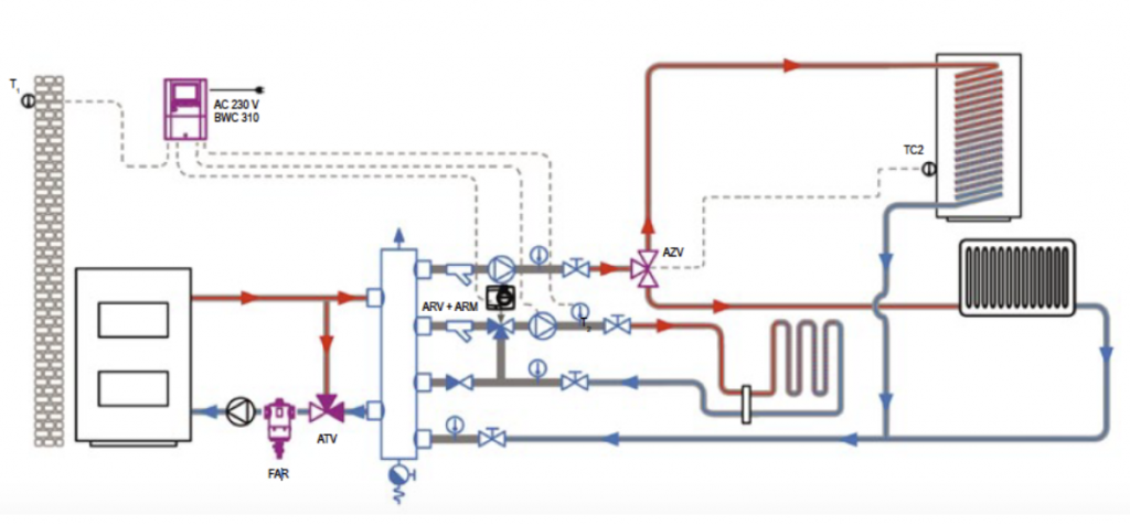

Witam. Jestem posiadaczem od pół roku kotła Defro Gamma 15KW. Przesyłam narysowany starannie schemat mojej instalacji.
Piszę tu gdyż nie do końca ufam panu monterowi, nie mam już z nim kontaktu, i nie chcę mieć 😄
Jak oceniacie swoim okiem ową instalację? Coś byście zmienili/przerobili/dołożyli?
Chciałbym dołożyć cyrkulację CWU.
PS: Kocioł potrafi wyrzucić informację o zbyt niskiej temperaturze powrotu. Jestem w trakcie rozwijania dalszej instalacji grzewczej w domu i dlatego chciałem poruszyć ten temat tutaj.
Z góry dziękuję za wszelkie informacje, Pozdrawiam

Rozwinę myśl kolegi, bo jest bardzo konkretnym lecz zajętym człowiekiem, ale wiedzę ma potężna. Wg mnie to zasilanie i powrot podłogowki dałbym za zaworem 4D a na powrocie z zaworu dałbym pompę kotłową. Naczynie zbiorcze chyba powinno być na wyjściu zasilania z pieca a nie powrocie i dałbym to na tej samej rurze co idzie do 4D
Nie wiemy gdzie są zaw zwrotne, widzę 1 ale powinno ich być więcej, i odpowietrzniki instalacji.
Napełnianie instalacji na samym dole kotła.
Resztę podał kolega w poście wyżej.
Zawór 4D jest nastawiany siłownikiem przez sterownik, czy ręcznie?
Zawór 4d jest nastawiany ręcznie (gosche). Taki zakupił pan majster. Ustawiony jest cały czas na połowę. Zawór zwrotny jest jeden tak jak na schemacie. Odpowietrzniki przy wejściu do boilera, przy rozdzielaczu podłogówki, na wejściu i powrocie z grzejników.
W takim razie można również wpiąć powrót z podłogówki w miejsce aktualnie wpiętego naczynia zbiorczego skoro zostanie mi jedno wejście powrotne wolne? A naczynie wpiąć przed zawór 4D? Gdzie brakowałoby jeszcze zaworów zwrotnych?

Pytanie tylko co do naczynia bo widzę aktualnie 2, czy jestem leszczem 😄
I rozumiem zasilanie pieca razem z powrotem z boilera tak?
Naczynie przeponowe, montuje się za zimnej wodzie, przed bojlerem - zabezpiecza ono bojler przed wzrostem ciśnienia.
To całkiem inny obieg niż naczynie przelewowe od kotła

Masz na rysunku: wspólne zasilanie CO i bojlera i osobne powroty z bojlera i instalacji
Prosty i przejrzysty układ zabezpieczenia powrotu kotła zapewniają rozwiązania proponowane np. przez Afriso.

Witam ponownie po małej przerwie. Udało mi się uporać z tematami. Bardzo dziękuję @sambor za mega konkretne informacje. Został mi jeden temat a mianowicie pompa kotłowa. Sterownik pieca APC K SLIM pozwala na sterowanie tylko 1 dodatkową pompą, gdzie u mnie jest to podłogowa. Mam pewną myśl jak to wykonać, lecz chciałbym się dopytać tutaj wiedząc iż macie doświadczenie. I drugie małe pytanie, czy warto do zaworu goshe 4D, dołożyć automat do sterowania i podłączyć pod kontrole poprzez piec? Dzięki po raz kolejny za pomoc.
