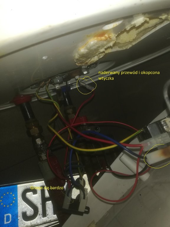

Witajcie,
chciałbym się poradzić doświadczonych osób co może być przyczyną wyłączania sie boilera. Manualne pokrętło. Ta czarna kostka na zdjęciu baaardzo się grzeje. Kiedyś grzała się sama wtyczka w kontakcie, ale teraz to czarne.Tam jest pstryczek i jak go włączę to zapala się grzanie,ale chwilę pochodzi i się wyłacza. Dwa kable są okopcone z czego czerwony górny dodatkowo nadkruszony. Jak to zreperowac?
Możesz jaśniej, czerwony urwany przewód wziałem i spiolem z blaszką i nadziałem na bolec. To czarne ze pstryczkiem co się grzeje to termostat? Jak on jest wrzący to wypstrykuje się pstryczek i przestaje grzać wodę. Co powoduje przegrzewanie ?
Jaki to bojler?
Nie ma do niego tego termostatu jako części zamiennej?
A grzeję się z powodu złego styku wewnątrz termostatu - może powstaje łuk elektryczny.
Ktoś kumany pewnie by to rozebrał na kawałki, wyczyścił i uruchomił ponownie.
A tak to pewnie tyko wymiana na nowy element.
Galmet Neptun kombi. Rozebrać rozbiorę co za problem.Przeczyszczę przecież i tak nie działą
Wypiałem to coś czarne z 4 wtyczek, zaraz rozbiorę,ale dlaczego wtyczka w kontakcie-jest wrząca ?
Zapewne kupię ,dzięki za rady, poki co zrobiłem kombinację, zmieniłem przewód od przedłuzacza, myslę,że kabel zasilający musi mieć grubsze przewody.Przy okazji to tez zmienie.
