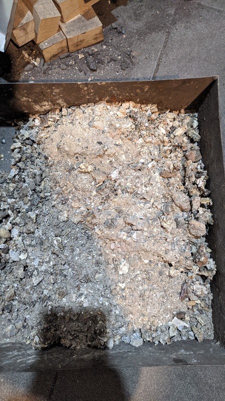

  2. Dziękuję za odpowiedź. Dałem mniej powietrza, bo robią się spieki, a czytałem, że zbyt dużo powietrza może być przyczyną. Tak to u mnie wygląda

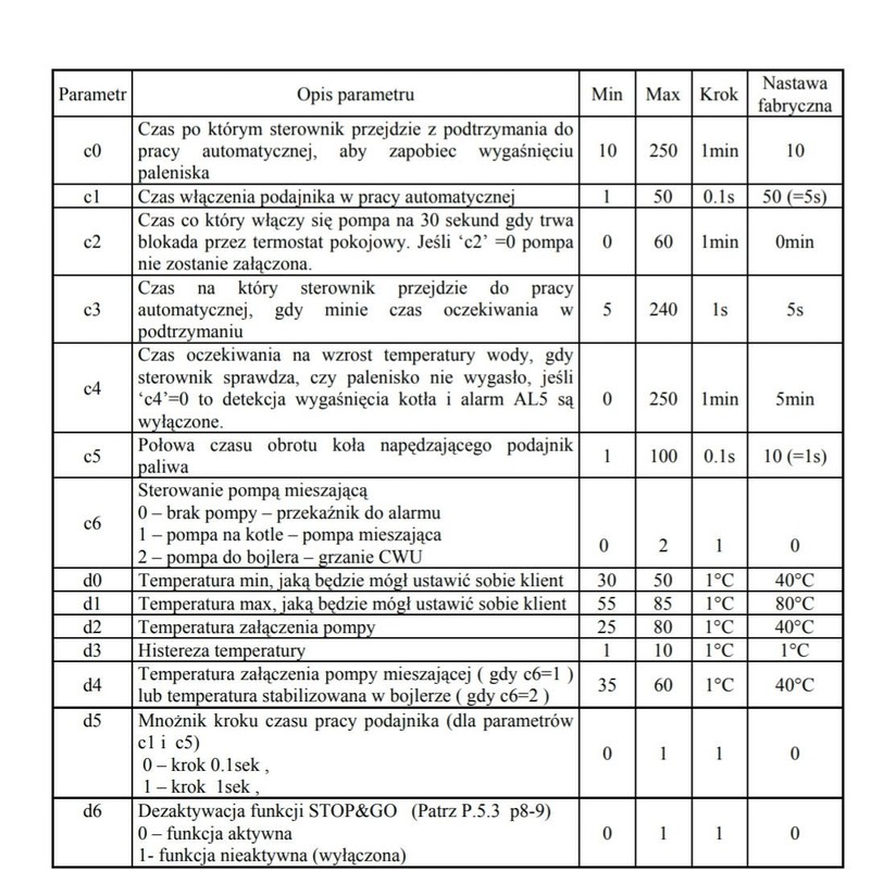

  4. Dzień dobry, mam problem z piecem Spyra KWKMP 35kW z podajnikiem tłokowym. Pół roku temu wprowadziłem się do domu z tym kotłem, miał być wymieniony, ale ciągle nie mamy podłączanego gazu. Spalił się sterownik Geco G-403 P-07, kupiłem naprawiany sterownik (i wyświetlacz) na allegro, nie miałem starych ustawień, także ustawienia z internetu plus własne modyfikacje. Nie mam doświadczenia z takimi piecami, rozpalanie przebiega dobrze, popiół bez bryłek, używam ekogroszku Energoret (po takim były worki, więc kupiłem taki sam). Drugiego dnia ciągłego palenia (dzień, noc), gdy temperatura w domu się już ustabilizowała kocioł coraz dłużej jest w podtrzymaniu, na palenisku jest dużo żaru (temperatura ustawiona na 55, dochodzi do 65-66), a ogień jest przy samym podajniku (z prawej strony), już raz ekogroszek w podajniku się zapalił, a przynajmniej było bardzo dużo dymu w podajniku, a podajnik u dołu był gorący. Moje ustawienia Temperatura na kotle - 55 Czas pomiędzy kolejnymi uruchomieniami podajnika - 30 C0 - 55 C1 - 10 C2 - 20 C3 - 125 C4 - 20 C5 - 60 C6 - 00 D0 - 50 D1 - 80 D2 - 45 D3 - 01 D4 - 50 D5 - 00 D6 - 01 Co poprawić?
