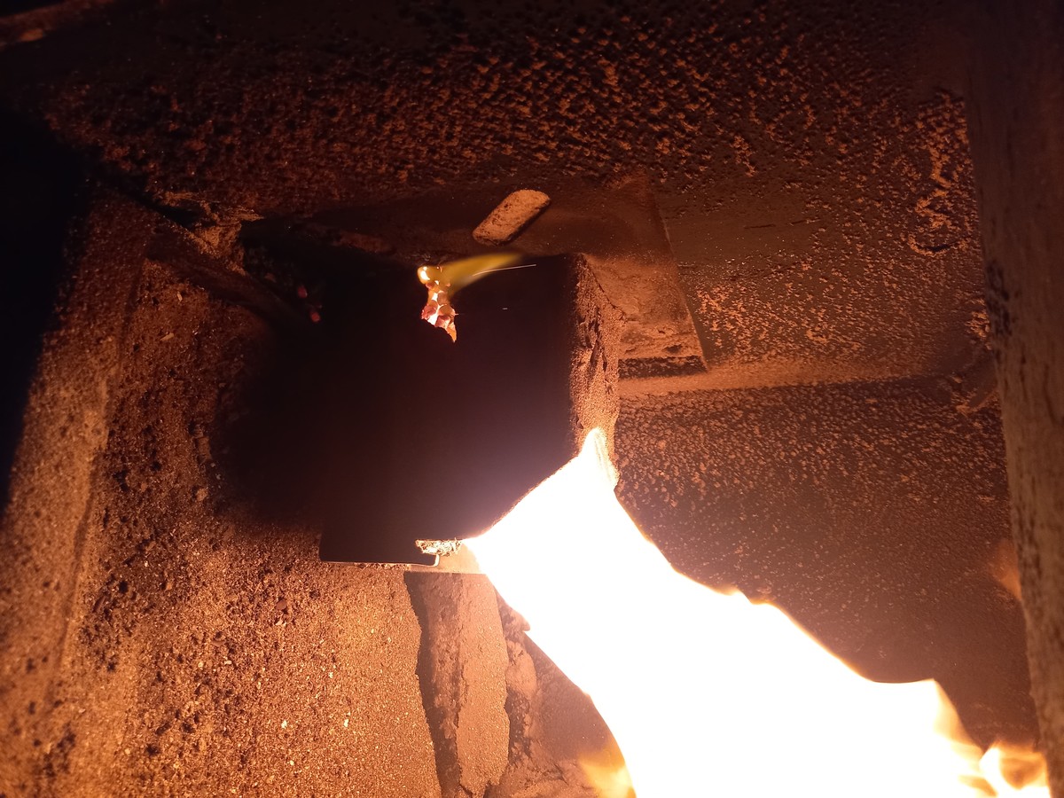

  1. Użytkuję piec z podajnikiem od 10 lat. Sterownik ST-42. W ostatnim okresie pomimo, że jest ekogroszek w zbiorniku to w nocy już dwukrotnie wyłączył się piec tak jakby podajnik nie podawał lecz po ponownym włączeniu piec dalej pracuje i osiąga zadane temperatury. Co może być przyczyną takiego stanu.

  3. Dziękuję za podpowiedź co do czasu przerwy w podawaniu po zmiejszeniu kocioł osiąga zadaną temperaturę. Przepraszam za pomyłkę w podanych danych gdyż zadana co jest 55 a cwu 47. Pozdrawiam.
  4. proszę o pomoc w ustawieniu sterownika st42 przy kotle 25kw obecne moje ustawienia czas podawania 6 sek przerwa podawania 95 sek tem,zadana cw 55 co 47 histereza 2 st zarówno cw jak co wentylator na 4 stopień przy przysłonie otwatrej na 10%
