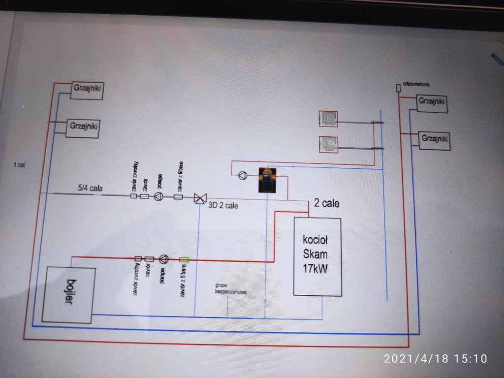

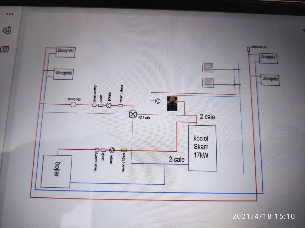

Proszę o opinie który z dołączonych schematów jest lepszy. Jeśli coś nie jest tak to proszę o uwagi i poprawę schematu. Obecny mój schemat jest w poście pompa na powrocie.

Na obu schematach nie ma prawidłowej ochrony powrotu na kocioł!
Zimny powrót z podłogówki zalewa kocioł.
Na schemacie z 3-D brak ochrony powrotu kotła
Już nie mówiąc o braku zaw zwrotnego na powrocie podłogówki
A zaw 3-D 2" nie będzie prawidłówo regulował temp na grzejniki - za duży Kvs.

Oba są złe. Pomieszałeś rurki powrotne na obu schematach przed i za zaworami 3D i 4d. Popraw to. Układ zamknięty czy otwarty? - narysuj komplet. Inne jak wyżej.
Po pierwsze wywal te 2" - na grzyb ci one. Jak jesteś sentymentalny to sobie zostaw na półce, a jak nie to sprzedaj.
Kotłownię zrób rurami 1"- wystarczy całkowicie na te 17kW kotła.
Tak jak poniżej
Układ jest zamknięty na grupie bezpieczeństwa.

A jeszcze takie pytanie dlaczego nie można się wpiąć z podłączeniem podłogówki przed zaworem 4D będzie większa temp. szła na zawór termostatyczny.
Dlatego że z podłogówki będzie wracała zimna woda, która będzie obniżała temp powrotu na kocioł w sposób niekontrolowany!
No tak ale zasilanie podłogi przed zaworem a powrót za zaworem i powrót wtedy będzie kontrolowany przez pompę powrotu.
