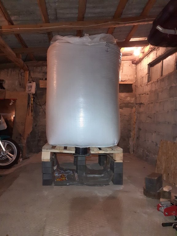

Nie uśmiechało mi się zamawianie pelletu w workach 15 kg na palecie .
Musiałbym ręcznie przerzucać te worki z palety na paletę do kotłowni -  każda taką  dostawę ( nie wjadę przez drzwi do kotłowni z tonową paletą pelletu)
Dlatego też zakupiłem pellet w big bagu , przy okazji taniej  ( 600 zł z dostawą ).
Big bag w trakcie dostawy , wjeżdża na wózku paletowym  do zewnętrznego  "składziku"  w którym będzie podnoszony za uszy do góry.
Następnie będzie wbity w dno zawór upustowy którym będę sobie dozował pellet do 20 L  wiaderek.
W tym celu zrobiłem zawór upustowy  do big bagów na wzór zaworu marki Fledbag.
Założyłem w sobotę i działa.
Na razie umieszczenie tego big baga na cegłach to tymczasowa prowizorka.
Docelowo myślę podwieszać go na wciągarce łańcuchowej za uszy , tak aby wisiał sobie swobodnie nad wiaderkiem , tak metr nad ziemią .
