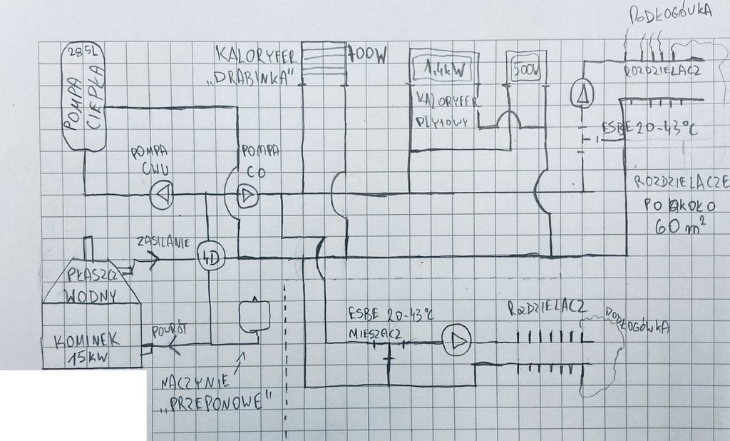

Dzień dobry,
mam problem z ustawieniem obiegów w instalacji C.O.
Konkretnie chodzi o temperatury na zaworze 4D, jak to jest możliwe że ustawiam zawór między 2 a 3 (20, 30% procent na instalacje reszta z powrotem do kominka) a rozkład temperatur wynosi:
Wyjście z płaszcza wodnego: 55
Powrót do kominka: 39
Wyjście na instalacje: 36
Powrót z instalacji: 33
Żeby nie było: lewa strona zaworu to rurka wychodząca z kominka, górna to rurka odchodząca na instalacje, prawa to powrót wody z instalacji, a dolna to powrót do płaszcza wodnego w kominku.
Z obliczeń wychodzi że przy temp 55 na wejściu z kominka i 33 powrotu z instalacji i ust zaworu na 20-30% woda powinna mieć na powrocie do kominka 48, a na zasilaniu do instalacji 39 stopni.
Jaka może być przyczyna że te wartości się nie zgadzają? Na odejściu z zaworu 4D (czyli "górne" wyjście z zaworu) po około 50cm jest zamontowana pompa obiegowa.

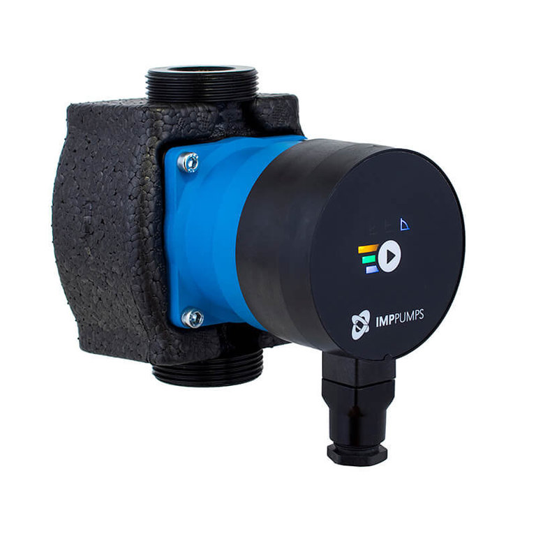

Pozmniejszałem przepływy rotametrami, ustawiłem pompki które są przy rozdzielaczach, zaraz za mieszaczem 3d, na minimalną "moc" i funkcje stałego ciśnienia (nie jestem pewien czy dobrze nazywam tę funkcję gdzie jest mini wykres i linia na nim jest pozioma). Mieszacze przy rozdzielaczach odkręcone, ale nie maksymalnie, myślę że tak na 3/4, bo skoro ten zawór ma mieszać wodę między 20 a 43 stopni to te 3/4 powinno dać ponad 30... Pompa obiegowa CO na 2, jest to jakaś pompa imppumps (wygląda identycznie jak ta w załączniku). Do zaworu 4D rurki miedziane z wej i wyj z płaszcza są podobno minimalnie większe niż króćce... Na "schemacie" brakuje tylko zaworów zwrotnych, są one za pompami CO i CWU oraz filtrów (takie jakby "Y") są one bezpośrednio przed pompami CO i CWU.
Na kominku ustawione 65 stopni, po osiągnięciu tej temp. kominek przechodzi w tryb mocy minimalnej natomiast temp. na powrocie to 49 (tak udało mi się wycyrklować zaworem 4D), a na zasilanie CO 28,8 (powrót 26,9) stopnia, pompa CWU i ogólnie grzanie wody przez kominek wyłączone.
Co można spróbować/wymyślić żeby poprawić te osiągi, bo w tym momencie podłogówka nie grzeje w ogóle (oczywiście grzejniki zimne, już dawno je pozakręcałem bo nie działały, zostawiłem odkręcony tylko jeden mały płytowy) i żeby było choć trochę ogrzane muszę otwierać wszystkie drzwi w domu to wtedy lekko temperatury się podnoszą dzięki temu że kominek generuje sporo ciepła przez szybkę.
ps. proszę się nie naśmiewać z mojego mało profesjonalnego schematu ?

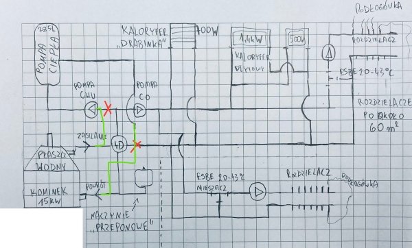

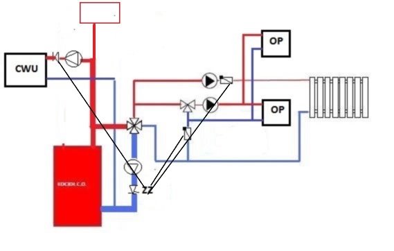

Masz źle wpięty w instalację zasobnik CWU nazwany u ciebie POMPĄ CIEPŁA. Nie może on być zasilany z zaworu 4D
Poprawiłem na schemacie jak to powinno być podłączone.4132a58bf4d20a4fd5f39950d50459d6.jpg
Okej, rozumiem, ale to akurat chyba nie zmieni sytuacji, ponieważ w tym momencie testuje wszystko z wyłączoną na stałe pompą do CWU, czy się mylę i ma to znaczenie nawet gdy ta pompa jest wyłączona?
Masz też źle podłączone zasilanie podłogowki. Pompy OP wyciągają wodę,która pcha pompa CO, są w szeregu. A powinny wyciągać wodę z zaworu 4D. Tu masz schemat jak to powinno wyglądać. Brakuje tam jeszcze tzw. pompy ochrony powrotu.828d7f89817cc2481e7c47e333e4eb61.jpg
Dziękuje za taki szybki odzew i wykazanie błędów ? natomiast chciałbym jeszcze doprecyzować czy dla instalacji w układzie zamkniętym i z kominkiem z p.w. to też się będzie zgadzało, pytam bo na schemacie widzę jakby otwarte naczynie i kocioł a nie kominek, a w ostatnim czasie się o tym dużo naczytałem i wszystko mi się już miesza... nie wiem czy w moim przypadku to nie będzie robiło jakiejś różnicy. W razie wątpliwości, to nie ja robiłem tą instalacje i w ogóle się na tym nie znam ?
Ale cieszę się, bo jest teraz jakaś nadzieja że da się tą instalacje jeszcze uratować.
Tak tu jest schemat z otwartym naczyniem. Użyłem go aby pokazać jak powinny być zainstalowane pompy. Jeśli twój kominek jest dopuszczony do pracy w układzie zamkniętym to może tak zostać. Jeśli nie to musisz to poprawić.
Jasna sprawa, dziękuje bardzo za poświęcony czas.
