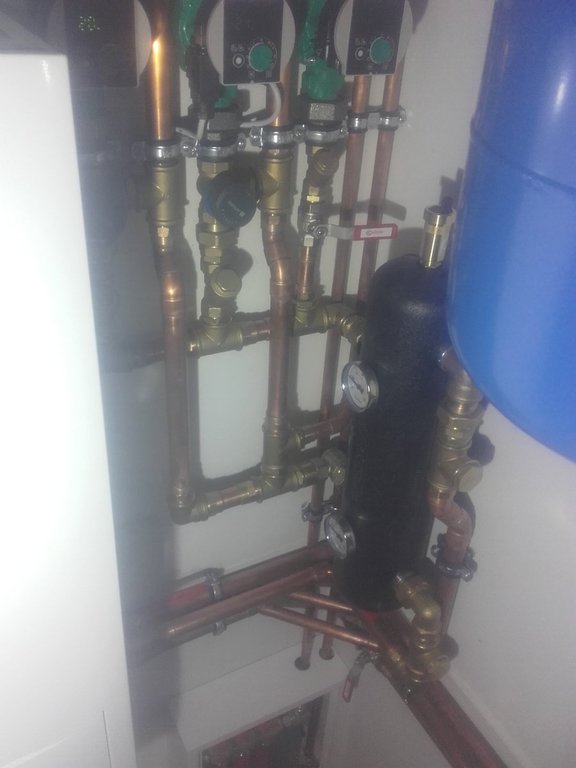

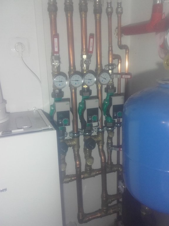

Będąc instalatorem nie wypowiadałabym się publicznie, że dla kilku złotych oszczędności zrobiłem "lepiej" dla pompek...
Pompki chodzą cały czas bo są podpiete pod kociol i jeśli grzeje kociol to pompki obie pracuja wiec zawory tam nie są potrzebne bo taka sytuacja ktora opisałeś nigdy nie wystąpi.
Teraz na siłę starasz się uzasadnić swoją tezę, która została obalona. Nie idź w tą stronę bo jedynie udowadniasz w ten sposób brak profesjonalizmu i niechęć do przyznania się do błędu. Nie popełnia błędów ten, który nic nie robi ale sztuką jest przyznać się do tego, wziąć na klatę i nie powielać w przyszłości.
8 godzin temu, romano78 napisał:
nie będzie takiej możliwości ze będzie zaciągało z tamtąd skąd niepowinno a dwa takie zawory mniej to i pompki mają lżej.
a co pompką przeszkadzają te zawory skoro pompa MA zasysać  wodę z zasilania albo z podmieszania 3D ( czyli powrotu pętli podłogówek)
Przeciez caly czas zawor od strony zasilania nie jest zamknięty jak jest uchylony i wpuszcza ciepła wodę to taka samą ilość wody z powrotu podlogowki wpuszcza do sprzegla i przechod,i przez ten zawor zwrotny.
Jaki błąd  ta instalacjie którą tak wykonałem bez zaworow zwrotnych dziala juz rok gdy ją składałem to ten temat analizowałem wiedziałem że teoretycznie maja być tam te zawory a w praktyce wyszło tak jak przypuszczałem w tym moim konkretnym przypadku nie wkazdym tak będzie.
Bo nie steruje nim sterownik tylko TY załóż siłownik i wtedy sprawdzisz czy powinien i kiedy być otwarty
Dlatego że  ręcznie jakieś otwarcie jest ,to  dlatego działa ciekaw jestem jak ma się do tego temperatura podłogi i wylewka - kiedy ją przegrzewasz.
Dlatego napisałem ze w tym konkretnym przypadku nie są zawory zwrotne potrzebne a ni ze zawsze. I silownikow nie będzie bo klient miał sobie przetestować ta zime i twierdzi ze nie potrzebujie to po pierwsze
Po drugie to jeśli już by ktoras pompka by nie chodziła to podloga by była nie dogrzewana a nie przegrzewana.
Edytowane przez romano78
tu nie chodzi o prace czy postój pompy tylko o temperature na podłogę przy  ciągle otwartym  zasilania na 3D i wysokiej temperatury na kotle może być problem
A dlaczego ma niby    być wysoka temperatura na kotle skoro autor tematu ma mieć 100%podłogówki  to jeśli obie pompy  będą zawsze pracowaly to nic się nie będzie działo bez tych zaworow zwrotnych. i tak raczej powinno być  grzanie na krzywej grzewczej pompy chodzą z podobna wydajnością non stop a zmieniana jest tylko temp.dla poszczególnych obiegow (jeśli podlogowka zle zaprojektowana)
Jesli podlogowka w miarę ok.zaprojektowana to na obie kondygnacjie podawana jest taka sama temp.
Ja klientowi zamontowałem zawory trójdrożne ponieważ ma grzejniki w piwnicy i trzeci obieg którego nie uzywa zrobione na wszelki wypadek jeśli w pr,yszlosci w piwnicy by chciał prowadzić jakams dzialalnosc lub np.wstawil stół do bilarda
Wiec  tak przy 100%podłogówki jeśli z jakiegoś powodu jedna pompka nie będzie chodzić to obieg który pracujie będzie niedogrzewany ponieważ przy otwartym zaworze na full jeśli np kocioł będzie podawał 25 do będzie szło w zasilanie czesc wody powrotnej  o temp np.20stopni

W dniu 25.02.2021 o 20:27, LukaszT napisał:
ogrzewanie planuję piecem pelletowym Heiztechnik DasPell GL 12Kw
Jeśli Ty polecasz 25c na kotle to jak szybko on zgnije , nie mówiąc o nagrzaniu wody CWU
a podłogówka w 100% to nie potrzeba już 3D?
Sam plątasz się w wypowiedziach
Dobra umknęło mi ze to peleciak a nie kociol gazowy.
Ale to i tak nie zmienia faktu ze z jeśli z jakiegoś powodu jedna pompa przestanie pracować do pracujący obieg zacznie dostawac niższa a nie wyższa temp.i to pod warunkiem że zawor trójdrożnych niepracującego obiegu będzie częściowo otwarty od strony zasilania.
