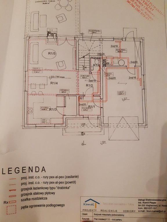

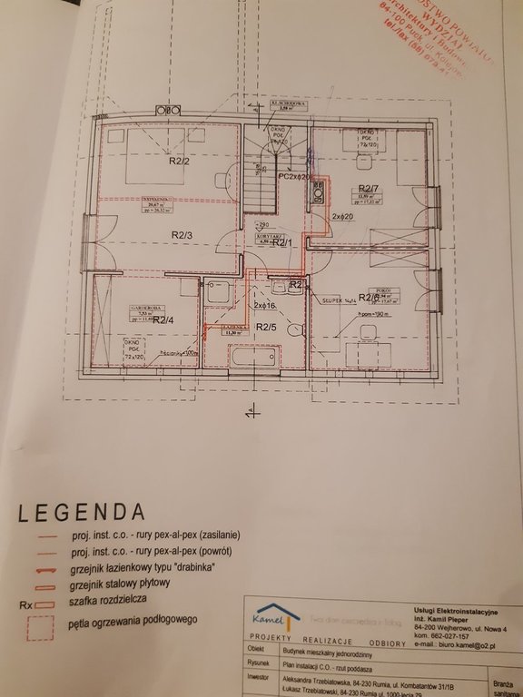

  1. Czy to sprzęgło będzie nadawało się do kotła na pellet? https://www.technika-grzewcza-sklep.pl/product/wyprzedaz-elterm-ske-40-2d-sprzeglo-kolektor-hydrauliczny-do-40-kw-kod-04-12-040#/ oraz czy pompa Grundfos UMP3 będzie się nadawała?
  2. https://grzanieplus.pl/elterm-kompania-414-855414.html Czy taki zestaw u mnie zdalby egzamin? Do tego kupił bym pompy wilo 25-60
  3. Nie, to jest projekt instalacji i nakreślosne na nim srednice rur do rozdzielaczy. Projekt podlogowki mam osobno. Poniżej projekt podłogówki i rzeczywiście są tam inne przekroje rur do rozdzielaczy, przepraszam przyznaję się do błędu. Zostawić tak jak w projekcie rura 25 pex do dolnego rozdzielacza i 32 do górnego czy zrobić obydwie na Cu28? Piętro_OP_v2.pdf Parter_OP_v2.pdf Sprzęgło wystarczy 25Kw czy lepiej większe?
  4. Zrezygnowałem z tych grzejników, ale przecież nie wiem czy widzisz ale tam są dokladnie nakreslone skrzynki rozdzielcze...
  5. Pytanie odnośnie sterownika czy muszę dokupic dodatkowy moduł? Czy ten w cenie pieca wystarczy do obsługi 2 zaworów mieszajacych i cwu oraz cyrkulacji? Co do rur 20 to projekt instalacji ktoś wtedy spierd... KARTA_HT_DasPell_GL.pdf
  6. Niestety nie mam już tego jak przerobić, czy istnieje jakieś inne rozwiązanie z tym pex20? Na piętrze jeszcze istnieje możliwość przeróbki, ale na parterze wszystko jest już pod podłogą.
  7. Witam, w związku z planowanym wykonaniem instalacji nowej kotłowni, chciałbym zasięgnąć rad czy nie robię błędów a mianowicie: Budynek: -piętrowy z poddaszem użytkowym, nowo wybudowany, 180m2 -ogrzewanie planuję piecem pelletowym Heiztechnik DasPell GL 12Kw - Piętro ogrzewanie podłogowe 10 pętli po około 80-90m, Parter 9 pętli po około 80-90m garaż oraz kotłownia też podłogówka. Instalacja. - Cwu 220-250l - myślałem nad osobnymi obiegami góra-dół - piony do rozdzielaczy pex 20 Nie wiem czy dobrze dobrałem średnicę rur oraz mam problem jakie pompy zastosować, wstępnie nakreśliłem schemat( podebrałem od jednego użytkownika forum i trochę przerobiłem). Może lepiej zastosować jakieś grupy pompowe? Czy muszę dodatkowo zakupić moduł zawory to kotła?
