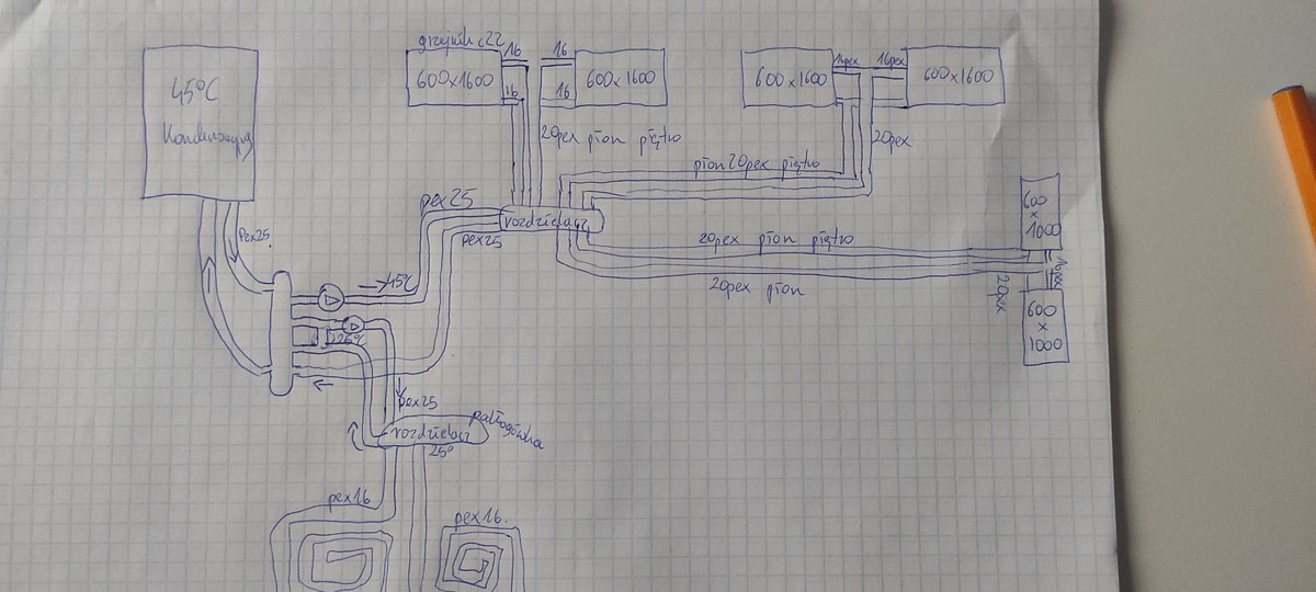

Witam, planuje zrezygnować już z pieca węglowego i zainstalować kocioł gazowy.
Zaplanowałem sobie wszystkie zmiany, na parterze gdzie się da podłogówka 4 lub 5 pętli po 80 mb max.
Piętro grzejniki. Planuje nastawe 45/50 stopni, podłaczenie z kotła do sprzęgła z grupą pompową.
- jedna grupa 45/50 stopni do rozdzielacza grzejników
- druga grupa ustawiona na 25/30 stopni zaworem ręcznie lub automatycznie na podłogówke.
Narysowałem na szybko schemat w załączniku, nie wiem czy dobrze planuje średnice rur które chciałbym zastosować.
Zestaw mieszający planuje z dwiema pompkami grundfosa upm3.
czy z rozdzielacza grzejnikowego rurką pex 20 moge podłączyć dwa grzejniki np. c22 600x1600 ? pion pex 20 i trójnik pex16/20/16 planuje i tak trzy piony z rozdzielacza
czy dla zasilania 45/50 stopni na pokoje około 18 metrów grzejnik c22 600x1600 będzie odpowiedni ?
