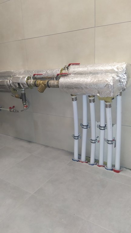

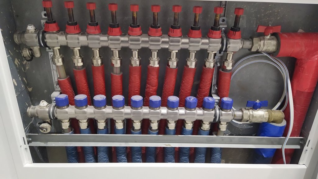

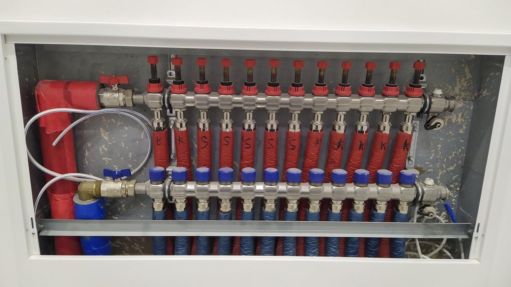

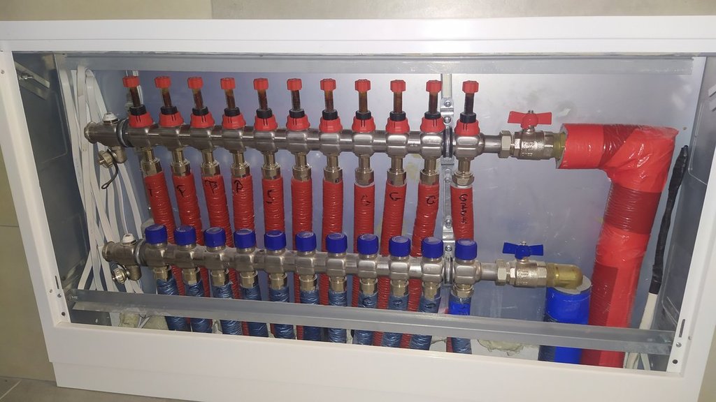

Instalacja ogrzewania podłogowego rozłożona na całej powierzchni domu, włącznie z garażem i kotłownią. Zainstalowane 3 rozdzielacze po 10,11,12 obwodów łącznie 32 pętle plus jeden grzejnik drabinkowy w łazience. Pętle położone metodą tradycyjną co 10cm, zastosowany materiał - Roth X-Pert S5+ Fi 17. Rozdzielacze połączone są rurą ViPERT 32x3 przez zbudowany z trójników 2" rozdzielacz.

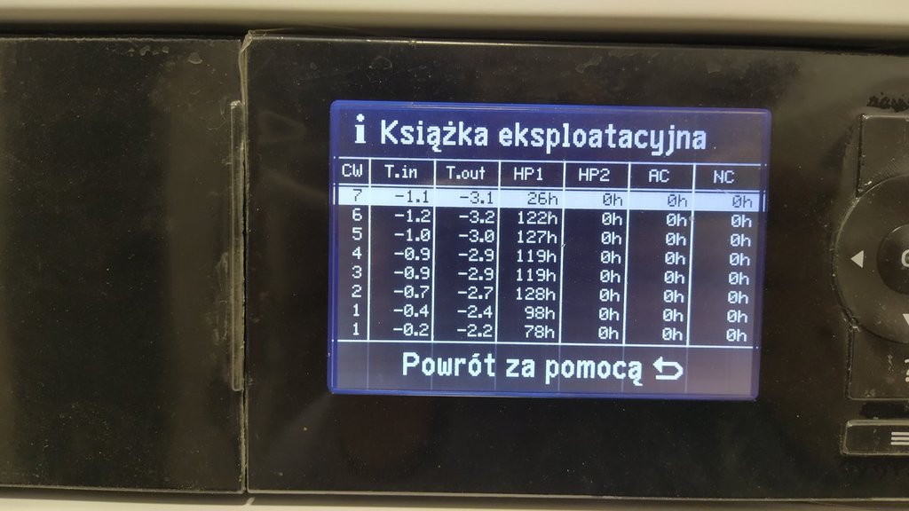

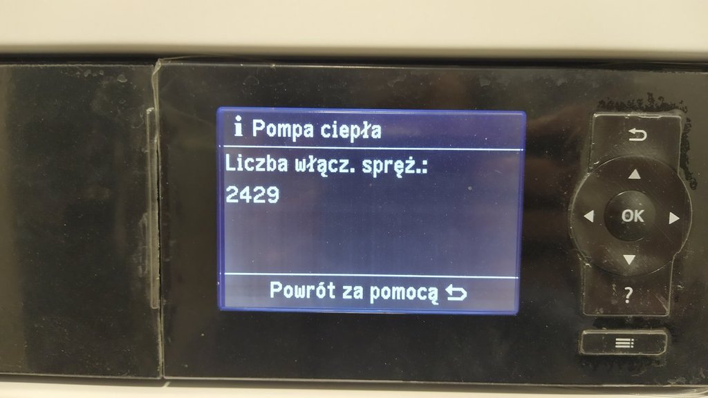

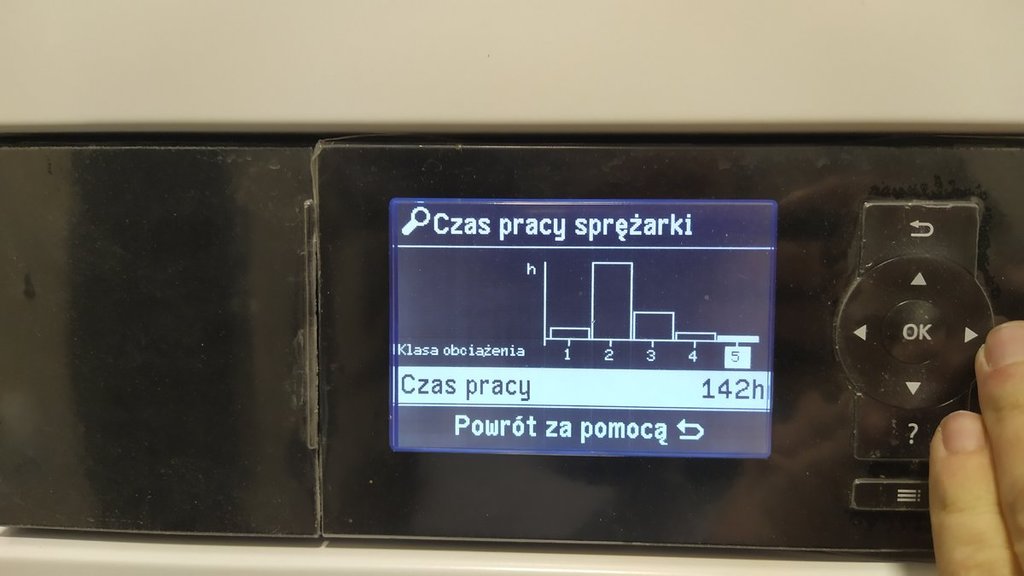

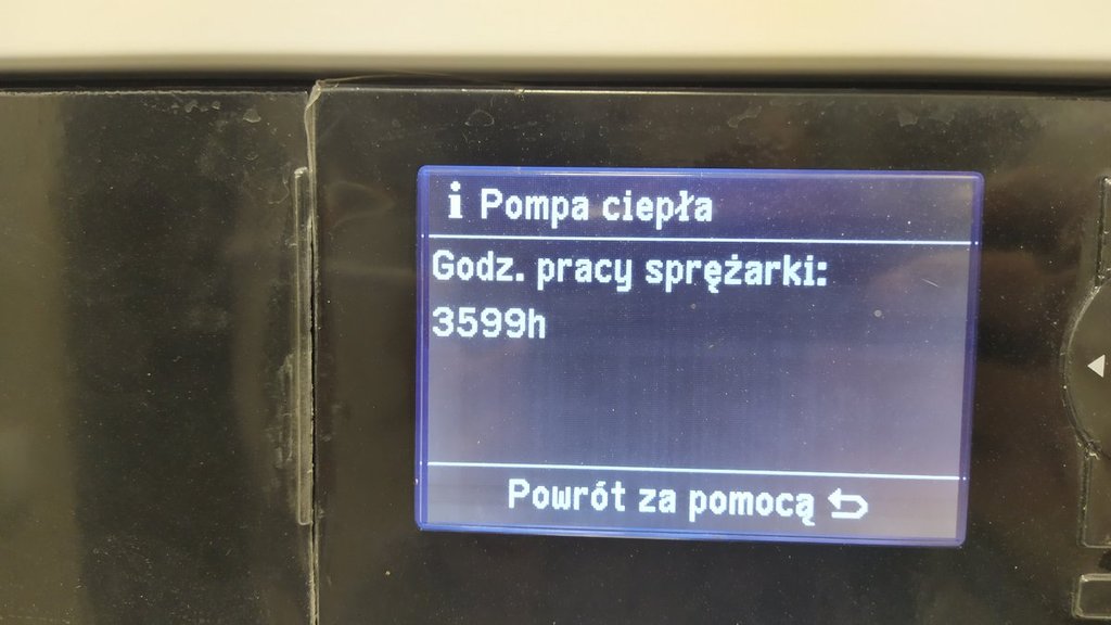

Pompa uruchomiona w grudniu 2019, tak że jest to mój pierwszy sezon grzewczy kiedy mieszkam i obserwuję instalację. Zauważyłem, że mam bardzo długi czas pracy sprężarki wynoszący już ponad 3600godzin. Projekt geologiczny przewiduje na tą instalację do 2000 godzin rocznie. Problemem jest to, że pompa nie daje rady podgrzać wody grzewczej powyżej 30 stopni. Sterowana krzywą grzewczą z wpływem temperatury w pomieszczeniu nie osiąga temperatury przez nią zadanej. W przypadku grzania CWU bez problemu nagrzewa wodę do 50 stopni w krótkim czasie. Stąd bierze się taka ilość przepracowanych godzin sprężarki.

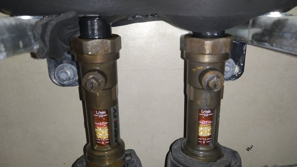

Przepływy na rotametrach ogrzewania podłogowego - ok 1l/min (rotametry odkręcone na max)

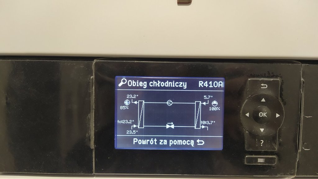

Temperatura dolnego źródła podczas spoczynku z wymuszonym obiegiem, przy temp. zewnętrznej 6stopni: 5,7 stopnia - wejście, 3.7 stopnia wyjście z pompy (prawdopodobnie brak czujnika na wyjściu bo zawsze o 2 stopnie mniej)

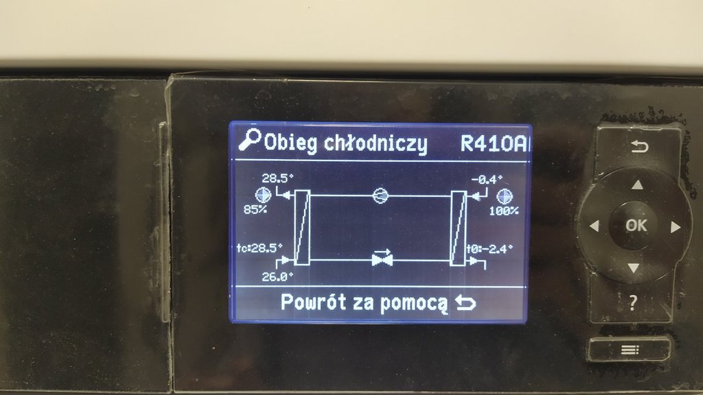

Temperatura dolnego źródła na wejściu podczas pracy sprężarki: -0.4 do -1.2 stopnia (temperatury na wyjściu z pompy o 2 stopnie mniejsze)

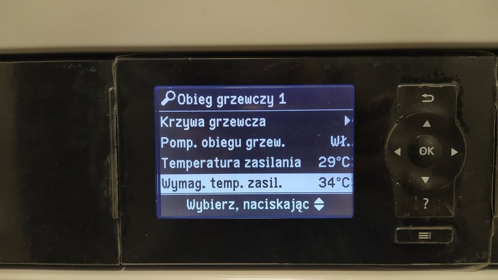

Różnica temperatury pomiędzy zasilaniem a powrotem z ogrzewania podłogowego np. podczas długiej pracy sprężarki gdy osiągnie 29stopni na zasilaniu, na powrocie jest 26.5 stopnia. Długoterminowo obserwowałem te temperatury przy pomocy czujników przyłożonych do rur pod izolacją i nie zauważyłem różnicy większej niż 3 stopnie.

Straszny chlew w rotametrach masz?
Może wymiennik w pompie masz zawalony szajsem i nie działa wymiana jak trzeba
Jeśli grzeje dobrze cwu ( pytanie czy to nie grzałka) a nie dogrzewa domu to musisz bawić się w regulację krzywej grzewczej podnieś warunki o jeden stopien i poczekaj z dzień i powtórz jeśli nadal masz za zimno
Co do godzin to jest ok raczej bo pompa pracuje na mniejszej mocy i ma wiekszy COP

Później piszesz, że jeśli pompa stoi, a jest przepływ przez źródło dolne to temperatury wynoszą: 5,7 stopnia - wejście, 3.7 wyjście. Przecież powinny być zbliżone.
Natomiast jeśli sprężarka pracuje to na wejściu jest -0.4 do -1.2 stopnia (temperatury na wyjściu z pompy o 2 stopnie mniejsze)
Jak to możliwe? Po co ten wymiennik gruntowy jeśli temperatura cieczy na wejściu do PC z gruntu jest tak niska?
