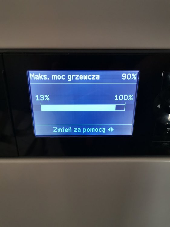

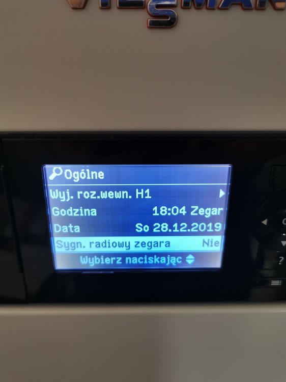

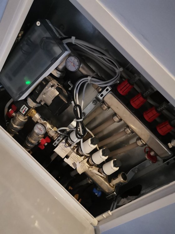

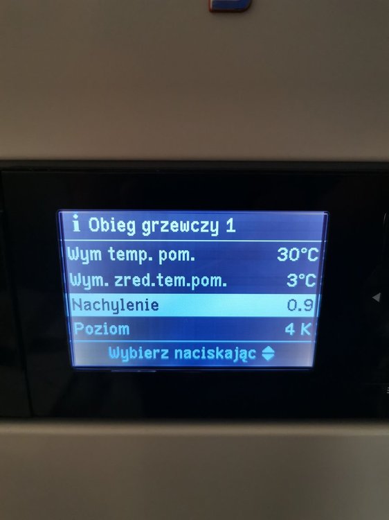

Posiadam kocioł Viessmann F-222 19kw i nie wiem jak ustawić krzywą grzewczą ( nachylenie i poziom). Całe życie mieszkałem w bloku z centralnym i jest to nasz 1 dom z ogrzewaniem gazowym. Posiadam wszędzie podlogowke... Na dole jedną skrzynkę podtynkowa i 3 pętle i na górze 1 skrzynkę i 4 petle całość ma 100m kwadratowych. Do tego posiadam pilociki sterujące. Prawie wszędzie w domu mamy 21 stopi no ale mojej żonie za mało i nawet jak ustawiamy na pilocie w jakimś pomieszczeniu na 23 stopnie to nie dogrzewa do takiej temperatury. Będę wdzięczny za każdą pomoc.

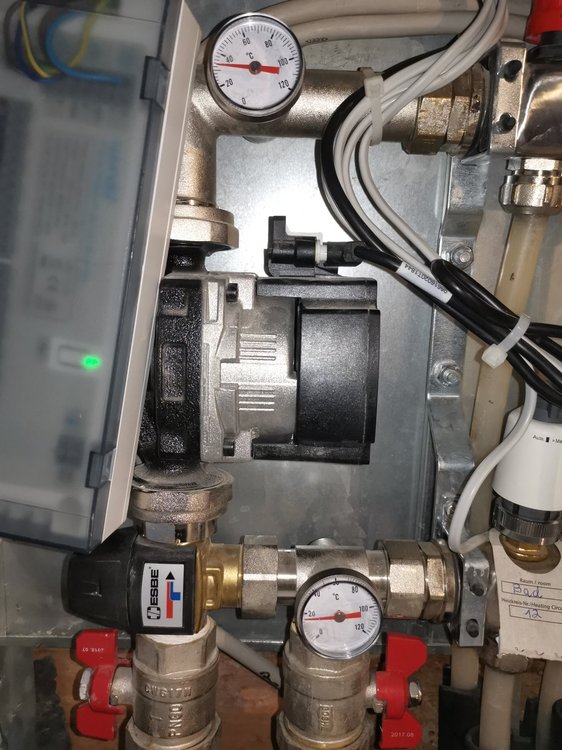

Patrząc na zdjęcia nie można powiedzieć nic dobrego o tej instalacji ☹️.
Ale spróbujemy trochę poprawić jej działanie.

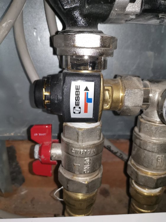

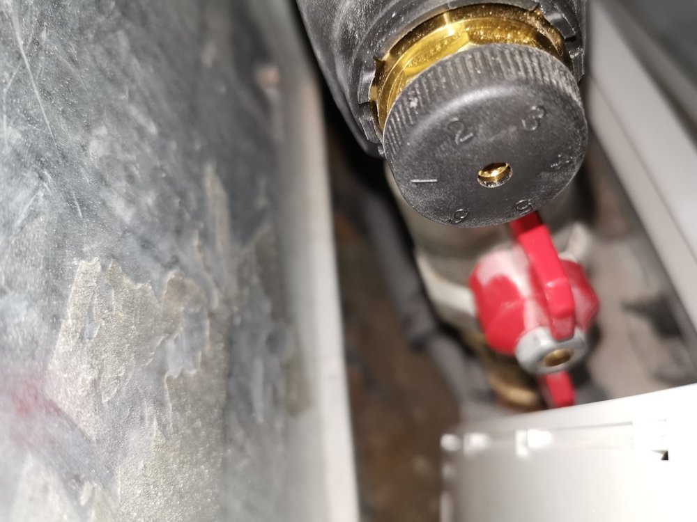

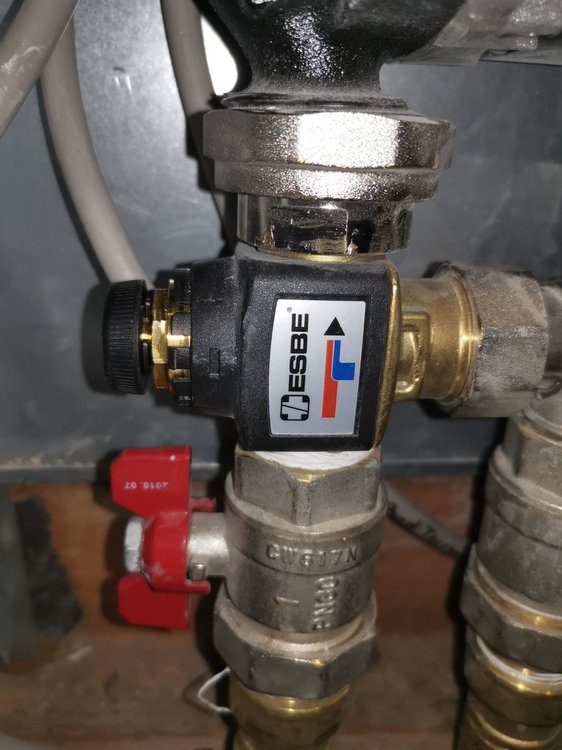

Najpierw ustaw na zaworach mieszających (te w skrzynkach, pod pompami, trzeba zdjąć ten kwadratowy kapturek i jest tam pokrętło - ustaw na max).

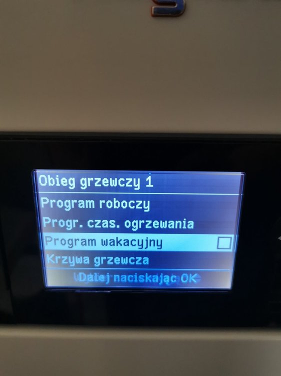

Jeżeli to nie pomoże (albo są już odkręcone na max) to należy podnieść krzywą grzewczą, stopniowo, bo podłoga potrzebuje trochę czasu na reakcję.

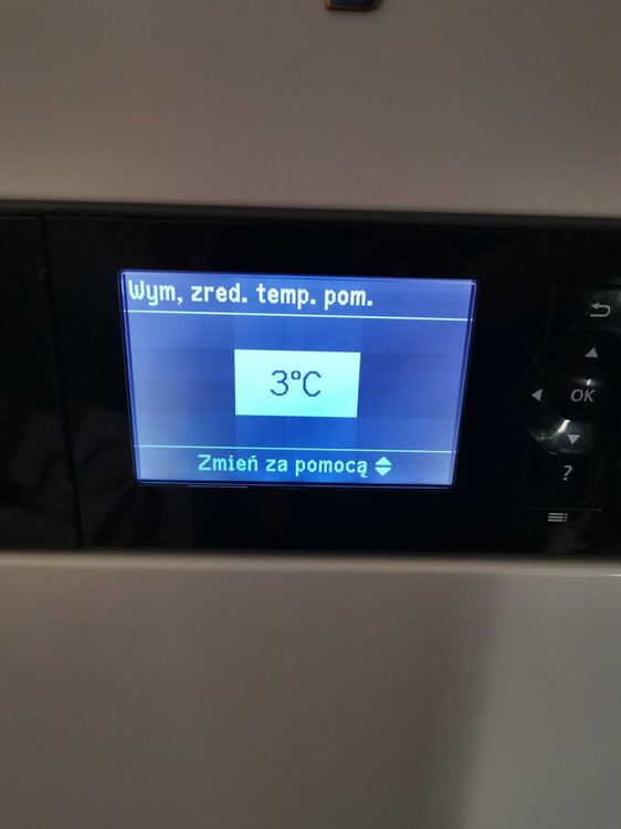

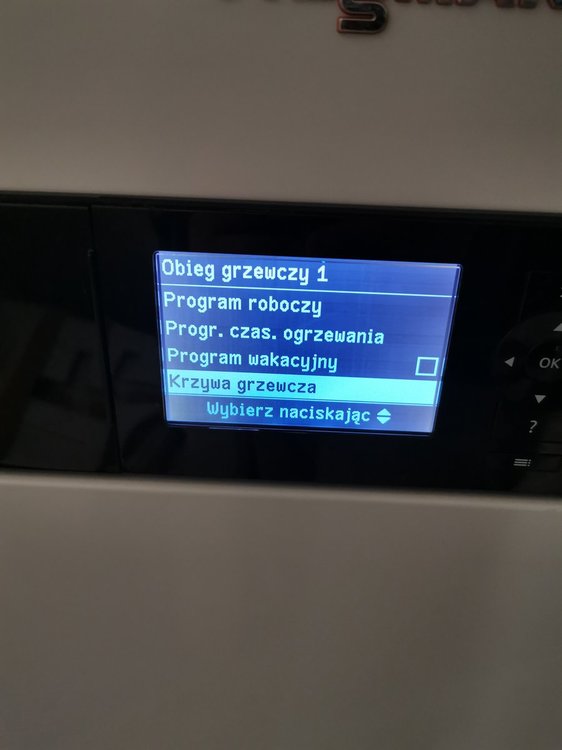

Piszesz, że nie wiesz jak zmienić krzywą, też nie wiem dokładnie jak robi się to w twoim kotle, ale sądząc po zdjęciach to należy zmniejszyć to 9K na niższe tak aby przy 0*C na zewnątrz było ok 30 *zasilania a pewnie nawet mniej wystarczy ale od czegoś trzeba zacząć.
Sprawdź jeszcze w menu czy jest włączone sterowanie pogodowe. Nie znam menu tych kotłów, więc instrukcja w dłoń i działaj, chyba że ktoś biegły podpowie gdzie jakie ustawienia.
Na początek bardzo dziękuję za zainteresowanie się tematem. Miałeś rację, pod kapturkiem było ustawione na 2, przekreciłem na maxa czyli chyba na 6. Z tym K zjechałem też narazie trochę na dół na K4. Pozostaje czekać i zobaczyć czy będą efekty.

Nie ma problemu, ile mogę to pomogę. A tak ogólnie to należą się pozdrowienia dla instalatora który robił tą instalację. Te układy mieszające w skrzynkach są niepotrzebne przy Twojej instalacji podejrzewam że wszystko poszło by na pompie z kotła.

Pobrałem instrukcję z tego sterownika.
Z tym K zjedź na 0a nachylenie ustaw na 0.4 i zobacz jaką temperaturę zasilania ustawi, wystarczy teraz max 30*

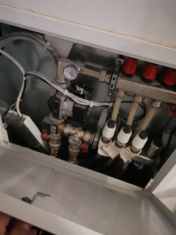

Może nie zauważyłeś, ale w skrzynce zamontowano elektrozawory ON/OFF, co sugeruje że są zainstalowane sterowniki w pomieszczeniach. Bez dodatkowych pomp nie wyłączysz obiegu.
Wystarczy się przyjrzeć zamiast od razu jechać po instalatorze.
Wytłumacz mi co mają pompy do wyłączenia poszczególnych obiegów podłogówki?
Przepraszam za skrót myślowy. Założyłem, że instalacja może posiadać dodatkowe źródło ciepła jak chociażby kominek PW, który może chwilowo wyłączać kocioł gazowy i pompkę w nim.
Przy instalacjach, które posiadają możliwość sterowania temperaturą za pomocą siłowników termoelektrycznych ON/OFF przepływ powinien być możliwie jak największy, gdyż bezwładność podłogówki działa na ich niekorzyść. Nie wspominając o większych średnicach pexów. Załóżmy, że w danej chwili wszystkie pomieszczenia mają zapotrzebowanie na energię cieplną, wówczas pompa z kotła gazowego może nie podołać.
W takich instalacjach krzywa grzewcza powinna być ciut wyższa, a najlepiej z punktem początkowym zaczynającym się np od 28-30 stopni, a końcowy 40-45.

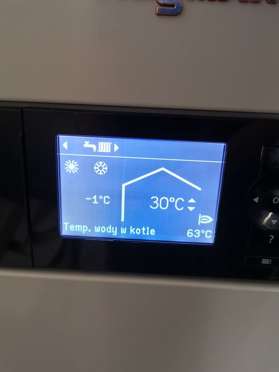

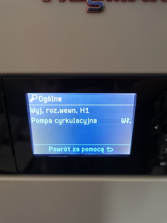

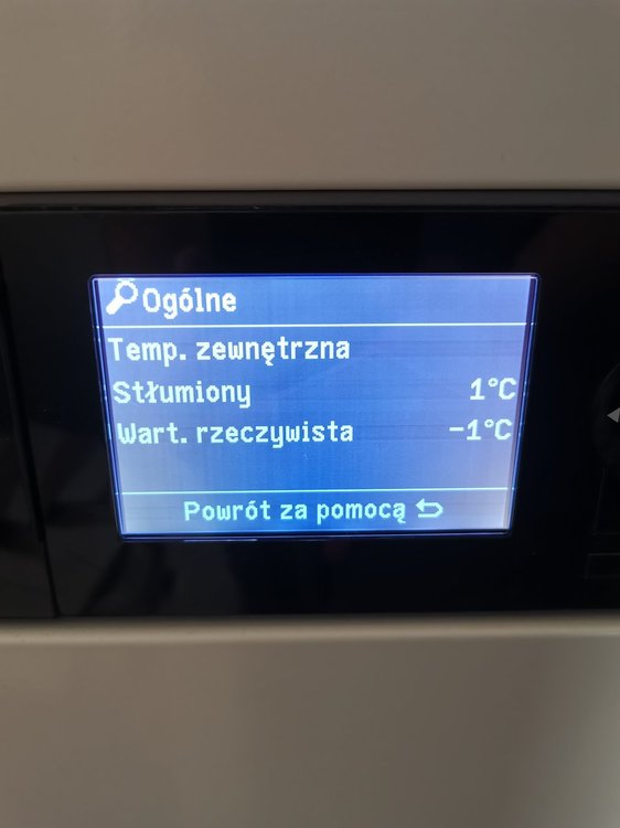

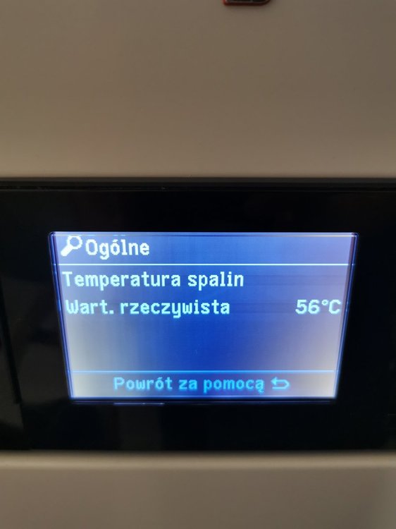

Niestety ciągle ten sam problem a nawet troszkę gorzej bo temperatury minusowe się zaczynają bo mam - 1 . Na dole w skrzynce temperatura całkiem spoko ale nie przekłada sie to na ogrzewanie pomieszczeń dochodzi maksymalnie do 21.5 stopnia jak ustawie na 25 to i tak nie dogrzeje. Natomiast na górze temperatura ewidentnie dużo niższa no i temperatury w pomieszczeniach spadły do 19 stopni.

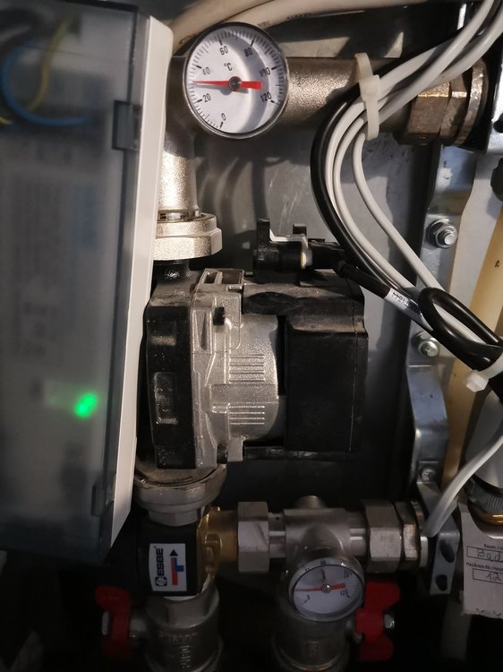

To zobacz jeszcze na jakim biegu są pompy przy rozdzielaczach, mają być na max dopóki nie ogarniemy co się dzieje.
I podaj jakie są aktualnie temperatury :
na kotle
na rozdzielaczach zasilanie i powrót
I czy kocioł pracuje cały czas, czy chodzi tylko chwilę i przerwa, i tak w kółko.
Na termostatach pokojowych ustaw na razie max.

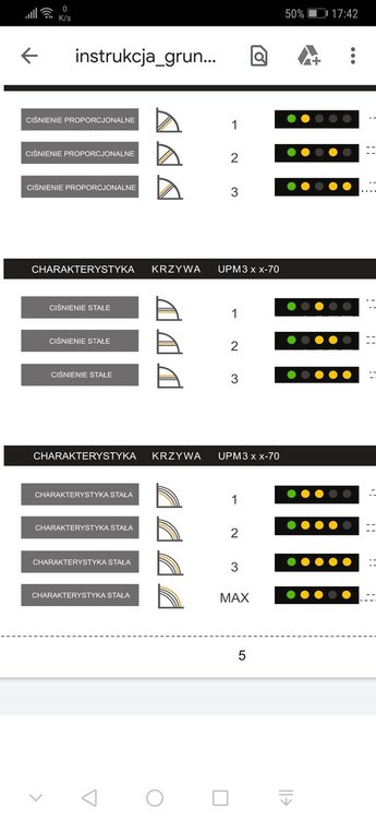

Które ustawienie pomp jest na maxa? To na samym dole? Screenshot_20191228_174224_com.google.android_apps_docs.thumb.jpg.be027d275ec4026a4c8d272857749944.jpg
Później podam całą wartość z pieca porobię zdjęcia całego menu i ustawień. Termostaty pokojowe ustawiłem już na maxa czyli 35
Charakterystyka stała i na max.
OK
Z tego co wiem to piec jest ustawiony na 24h, woda i ogrzewanie ale głowy nie dam. Jak te pompy ustawić? co wcześniej zdjęcie przesłałem
Ciśnienie stałe
Ciśnienie proporcjonalne
Charekterystyka stała
I które ustawienie dokładnie liczac6od góry bądź od dołu.
No to ładnie... Pompy były ustawione prawie na najslabszym, ten hydraulik co mi to robił teraz telefonu nie odbiera bo mu kiedyś wspomniałem ze góra nie dogrzrwa a pewnie i piec źle ustawił w cale bym się nie zdziwił tak samo jak te pod kapturkiem też nie poustawiał co mi na początku pisałeś.

Martwi mnie duża różnica pomiędzy zasilaniem parteru i piętra. Sprawdź jeszcze raz czy na rozdzielaczu z piętra jest odkręcony na max ten zawór mieszający.
I podaj jeżeli jesteś w stanie odczytać jaki zakres mają te zawory.

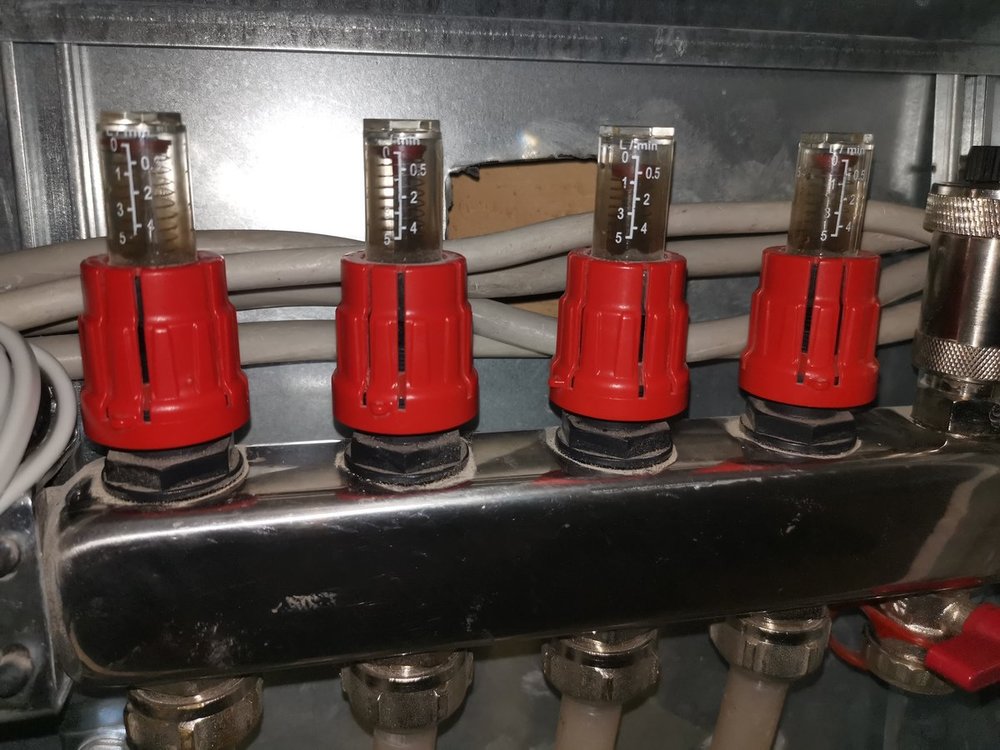

A widać na przepływomierzach jaki jest przepływ przez poszczególne pętle (to te przezroczyste z czerwonymi nakrętkami na górnych belkach), i chyba jest coś napisane na tych karteczkach przy siłownikach.
Zawór mieszający na maxa otwarty, jedno zdjęcie jak zamknięty drugie jak otwarty, widać jak odstaje na otwarciu więc się nie pomyliłem. Nie jestem wstanie odczytać jaki zakres mają bo nic tam nie widać poprostu. Przepływomierze też są otwarte na maxa w sęsie że maksymalnie do góry podniesione. Sęk w tym ze jak nimi kręcę to poziom tej sprężynki w środku sie nie zmienia  a dziwne bo jak ten nieudacznik kiedyś to u mnie robił to było widac jak się przemieszczalo ale to było na samym starcie na początku przy uruchomieniu. Na zasadzie dokręcania o dokręcania butelki wnioskuję ze są podniesione do góry. Karteczki przy glowicach sterujących to są poprostu nazwy pokoi gdzie co przypisane, wszędzie są ustawione w trybie automatycznym żeby było można pilocikami ( termostatami sterujacymi) przełączać temperaturę

Czy na rozdzielaczu z parteru też są takie małe przepływy?
Zrób próbę i zaobserwuj jak zachowują się przepływomierze podczas zakręconego i odkręconego zaworu mieszającego, bo są strasznie małe jak przy pompie na max i nie wiem czy to opory instalacji czy powietrze w pętlach. Te talerzyki co są nad spreżynką powinny zmieniać swoje położenie podczas regulacji i wskazywać przepływ.
Zmniejsz Poziom krzywej grzewczej na 0 i Nachylenie na 0.6 bo teraz wychodzi ok 60 * z kotła i tyle idzie w podłogę a to trochę dużo i nie chce żeby coś pękło. Chyba, że chwilowo przykreć ten dolny mieszacz tak żeby szło ok 40*w podłogę.
Teraz przeczytałem, że wychodzisz. Jak masz jeszcze chwilę to tylko zjedź z tą krzywą na kotle jak napisałem żeby było na wyjściu 45-50 max
