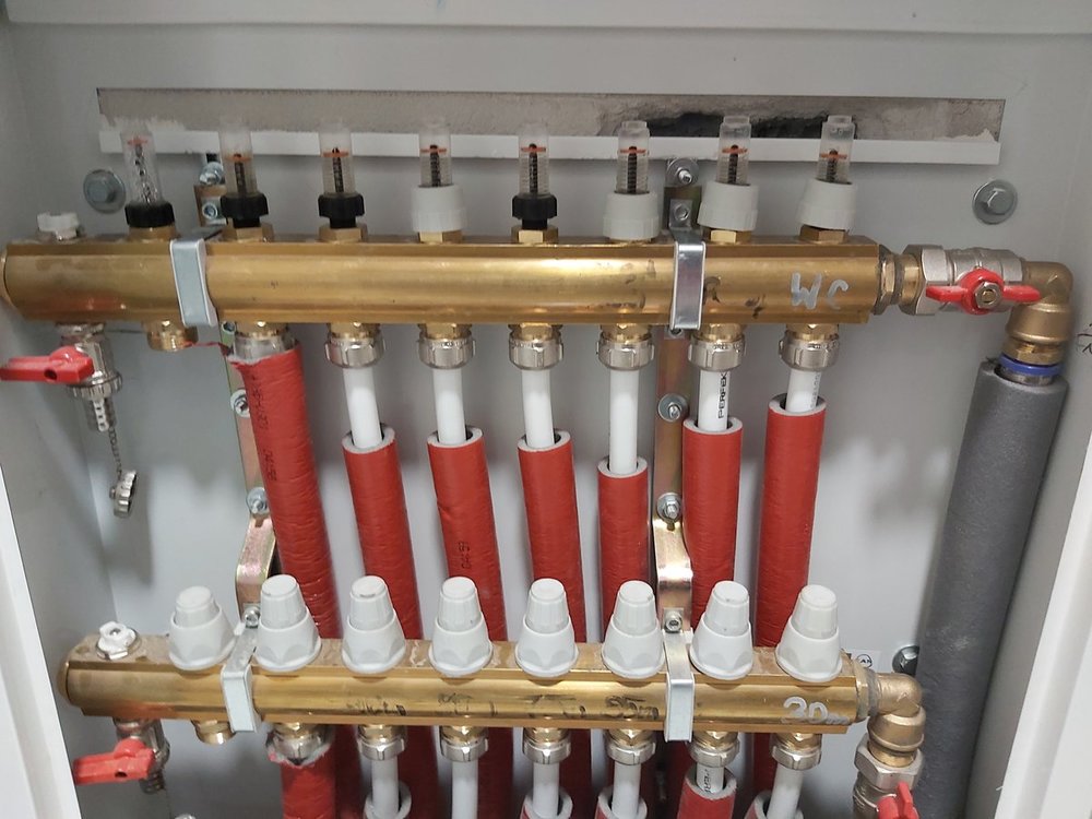

Od trzech miesięcy mieszkam w nowo wyboudowanym domu. Zdecydowaliśmy się na ogrzewanie podłogowe w całym budynku. Po ochłodzeniu, od tygodnia włączyłem piec na grzanie budynku.
Niestety po kilku dniach grzania, po nastawieniu temperatury 28, 30, 32, a nawet 35 °C stwierdziliśmy, że w domu jest nadal chłodno, a podłogi są zaledwie letnie. Po telefonie do instalatora ustawiliśmy piec na 40°C, w serwisie Viessmanna zalecili ustawić 50.
Pieć przy nastawieniu na 28 do 35 °C się załącza, a po kilku sekundach się zatrzymuje. Na rotametrach przepływy wskazują zaledwie 1l/min. Jakbym nie próbował nie da się ustawić więcej. Efekt jest taki, że pobór gazu jest na poziomie około 7 m³, z tą różnicą, że ciepło chyba idzie do komina. W domu jest chłodno.
Wygląda to jakby przepływy były zbyt małe i pieć po zagrzaniu dawki wody wyłącza się. Chyba, że pompa nie daje rady odebrać ciepłej wody.

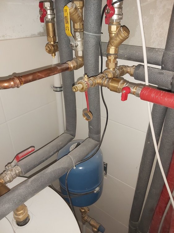

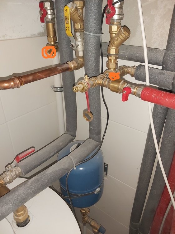

Opisz instalację a najlepiej wstaw fotki elementów ogrzewania.
W czasie gdy grzeje wodę do bojlera przepływy spadają do zera, następnie powracają do około 1 litra na minutę.
Po dotknięciu rozdzielacza, w czasie pracy pieca czuć, że woda jest ciepła. Grzanie trwa dosłownie zaledwie kilka sekund, piec wyłącza się gdy osiągnie zadaną temperaturę, zamiast ją utrzymywać na stałym poziomie.

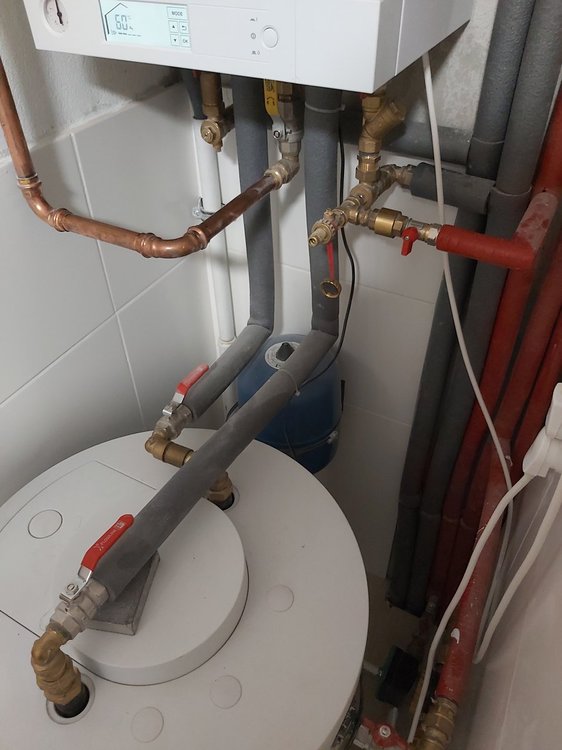

Pasowałoby sprawdzić filtr pod kotłem ten po prawej,czy nie jest przypadkowo zanieczyszczony.Tylko o ile pod kotłem jest zawór odcinający to nie widzę drugiego zaworu od strony instalacji. Można też spróbować zwiększyć przepływy na rotametrach.Nie podłącza się uzupełniania wody do układu na sztywno bo któregoś pięknego dnia samo ci się uzupełni)Przepływy na poszczególnych rotametrach powinny być różne a nie takie same ale bez projektu to trzeba ustawić je doświadczalnie co zajmuje trochę czasu.

A powiedz jeszcze,czy ten rozdzielacz jest tylko jeden, czy to dom piętrowy i są dwa ?
Pytam,bo widzę, że rury CO idą od kotła w dół i w górę.
Jeżeli kocioł zasila dwa takie rozdzielacze to jest prz nim za małej średnicy instalacja, a i pewnie średnica Pex zasilające te rozdzielacze nie powala.
Zastanawiam się co to za elementy zaznaczone,czy są to tylko zawory, czy są tam też filtry, ale one wprowadzają pewnie duży opór. Ogólnie jest tam strasznie bogato w mosiądz, tylko drogo nie zawsze znaczy dobrze.
Tak jest to piętrowy dom i są dwa takie same rozdzielacze, z tym, że na górze jest o jeden obieg mniej... przekaże te uwagi chłopu l, który robił tą instalacje, bo sam przyznam, że jestem w tym zielony.
Ale czy możliwe jest żeby filtry robiły tak duży opór? Zastanawiam się czy pompa nie jest czasem za słaba lub wadliwa.
A co do regulacji na rotametrach to więcej nie da się ustawić. Ten 1 l/min to maksimum jakie udało mi się uzyskać...
Ewidentnie coś blokuje przepływ. Na dwa rozdzielacze to połączenie kocioł - pion jest za cienkie i za dużo tam zwężek. Jutro się odezwę to porobimy testy.

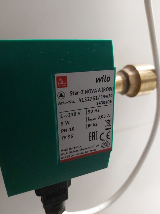

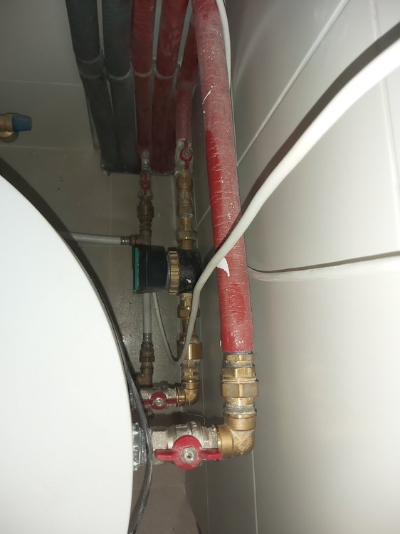

Myślałem o zmianie wydajności pompy,ale nie mogę znaleźć jednoznacznej odpowiedzi w necie jaka tam jest pompa. NaYT są filmiki jak rozebrać kocioł i wtedy zobaczysz czy jest tam zwykła pompa, wtedy raczej jest bez regulacji, albo będzie elektroniczna i wtedy może da się z menu serwisowego.

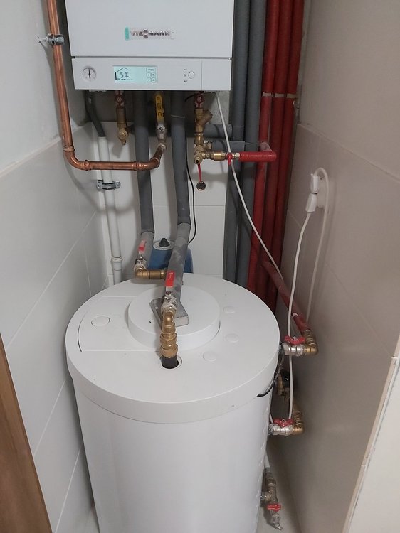

Przekroje rur to jedno, ale Moc minimalna tego kotła to 6,5kw, tak?
To włączanie i wyłącznie o którym mówisz to taktowanie- kocioł ma dużą moc w stosunku do odbioru instancji, niżej z moc niż 6,5 kw zejść nie może i ratuje się właśnie takim cyklicznym włączaniem i wyłączeniem.
Rozwiązanie- montaż bufora
Bufor to inaczej sprzęgło hydrauliczne tak? Ile może kosztować zainstalowanie takiego bufora?
Pierwsze to zrobić porządne podłączenie kotła z pionami ogrzewania. Bez tych wszystkich bajerów, zasilanie tylko zawór pod kotłem i rura, powrót zawór, filtr i rura . Nie potrzebnie zdublowane są zawory jeszcze jakimiś kątowymi z niewiadomym przekrojem. Rura o średnicy wewnętrznej 1". Kocioł nie ma siły przepchnąć tej wody i się przegrzewa.
Bufor to taka ostateczność, jeżeli wszystko mamy już zrobione porządnie,a dalej nie można odebrać mocy z kotła. U ciebie ewidentnie przepływ jest skopany.
Bufor to coś innego niż sprzęgło, viessmann ma schematy i automatykę do instalacji z buforem, odsyłam na stronę Viessmana.
Rury możesz wymienić, ale przy podłogówce(zależy jeszcze jak duża instalacja jest- ile jest w niej wody, jaka jest moc całej podłogi),kocioł o mocy minimalnej 6,5kw z dużą dawka prawdopodobieństwa będzie za mocny i będzie wesoło taktował, chyba ze przyjdzie zima stulecia.
Zwiększajac temperaturę zasilania kocioł pracuje już powyżej mocy minimalnej i będzie pracował płynniej, bez przerwy, do momentu aż instalacja się nie nagrzeje, delta t/z zmniejszy się i taktowanie wróci.
Przerabiałem ten temat przy Vitodensie 200 o mocy minimalnej 4,6 KW.
Ps Zadzwoń do instalatora co robił Tobie instalacje, kocioł niech zabierze bo zbytnio nie nadaje się do Twojej instalacji i niech wymieni na taki z mocą minimalną 2-3 KW plus wymiana rur bo za cienkie mogą być i masz problem z głowy;)
