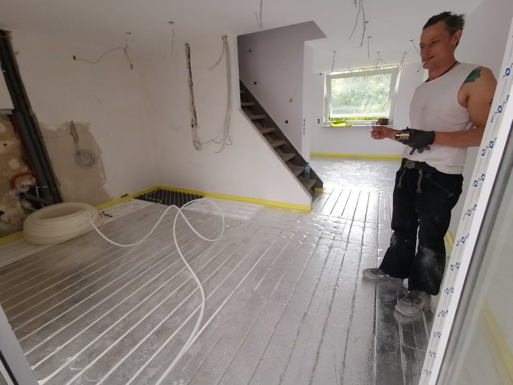

Chciałem za znaczyć że mam instalacje w suchej zabudowie więc powinno szybciej efekty przynosić... Stare foto z Panem hydraulikiem
Ewidentnie coś jest z przepływem.
