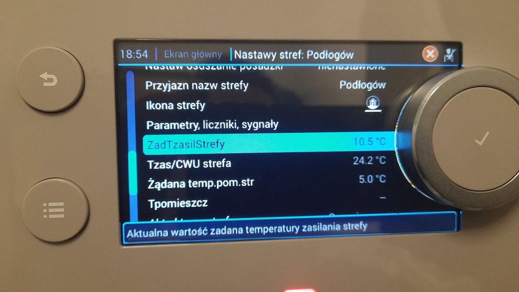

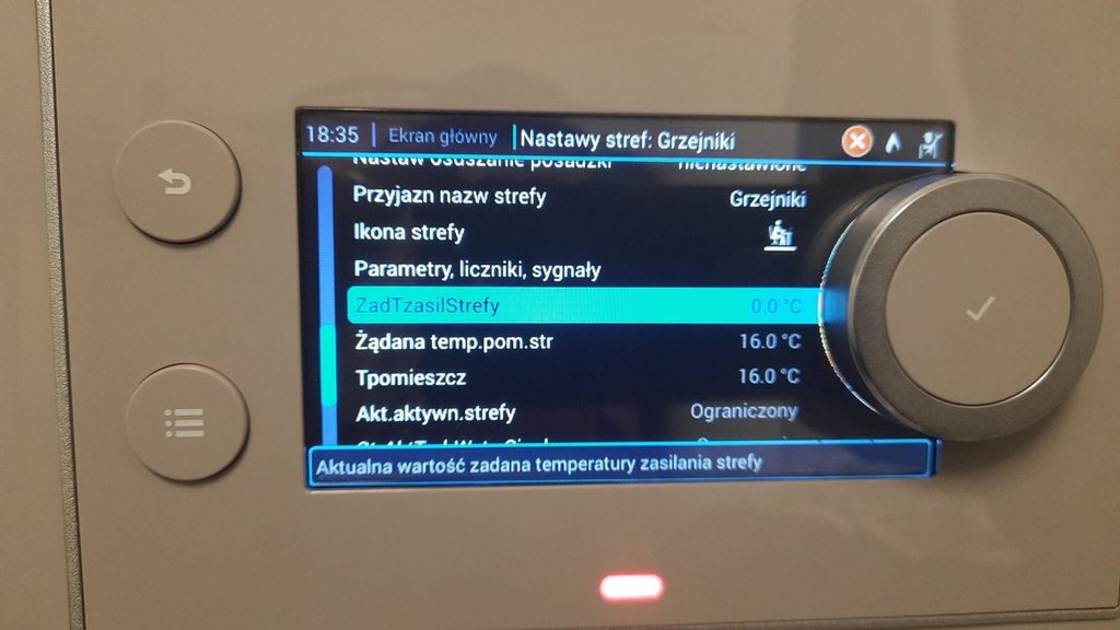

Najważniejszych rzeczy z instrukcji i tak się niedowiedzialem ,budynek ma dwa obiegi  grzejniki obieg bezposredniA tak zapisane na smart tc i podlogowka obieg B mieszaczowy sterownik smart podpięty pod obieg A Czyli grzejniki ,dlaczego gdy obieg A osiagnie temp.zadana w pomieszczeniu nie wylacza pompki zewnętrznej grzejnikowej mimo ze na sterowniku t.zadana obiegu A wyswietla się 0
Natomiast na obiegu B który nie ma żadnego sterownika  /termostatu jeśli ustawie na piecu temp.ponizej osiągniętej np o 1 stopien to nie pokazuje t.zadana dla obiegu B 0 tylko około 30
Ten  detrich to jakaś porażka założyłem drugiego tc smarta teraz każdy obieg ma swojego ustawiłem według wewnętrznej temp.i tryb ręczny po obnizeniu temp.po niżej zadanej na obu obiegach kociol się wyłącza i ok żądana temperatura zasilania na obu strefach jest 0 ale pompki ktore są wpięte w kociol nadal chodzą
Na MM100 np jak obie strefy mówią stop to wszystko się wyłącza.
