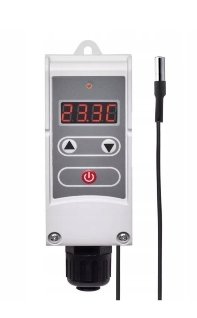

Podłoga grzeje, ale brak czujnika temperatury podłogi ,a chciałbym mieć wgląd jaka jest temperatura podłogi w danym czasie. Czy jest jakaś opcja dołożenia czujnika temperatury?
W internecie jest wiele elektronicznych czujników temperatura jak i takie które nie tylko pokazują ale i wyłącza pompę gdy temp przekroczy zdefiniowaną np tego typu.54458ccd2bcdc8a0d0b1ee50c9012bbc.jpg&key=c4057f96378424f608f0b20549d1248d1271276c3cc439e10135b28daf262092
Szukaj pod nazwą termostat przylgowy z kalipara lub z czujnikiem zewnętrznym.
Osobiście tego typu używam (z tym że analogowy) do zabezpieczenia podłogówki by nie popłynęła temp wyższa niż np 40 stopni.

Czujnik ma mierzyć temp płyty grzewczej, więc tylko fizyczna ingerencja zostaje (kucie). Nie wiem, czy warto. Może lepiej kup sobie pirometr i mierz temp powierzchni podłogi? Te czujniki mają sens w pomieszczeniach o ekspozycji południowej i dużym przeszkleniu. Zimą gdy zaświeci słonko i zyski z promieniowania są tam na tyle duże, że podłoga odstawia się na długo, to funkcja minimalnej temp podłogi może zapobiec wychłodzeniu pomieszczenia, gdy wieczorem jednocześnie zachodzi słońce i spada temp zewnętrzna. Trzeba też mieć termostat, który taką temp podłogi pokazuje.
Generalnie to czujniki podłogi są przewidziane do ogrzewania elektrycznego. Tu nie ma innej metody nadzoru.
