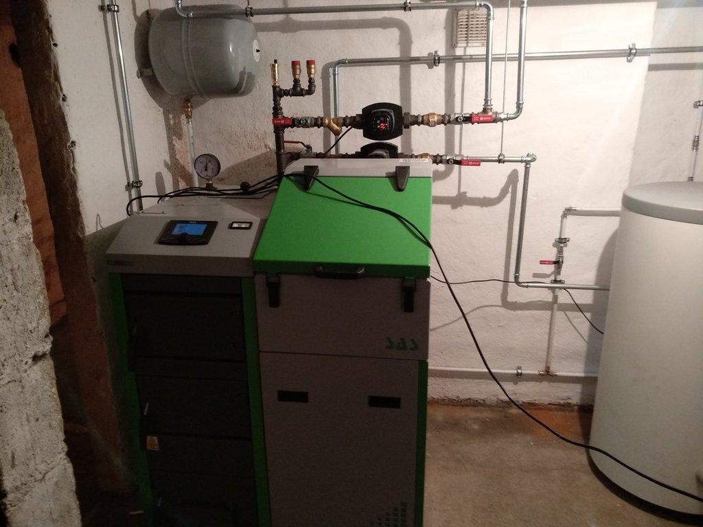

Piec na tym ustawieniu czasami nie dopala węgla.  Ze spiekami sobie poradziłem lol. Chciał bym że by ktoś mi podpowiedzial co do ustawień z pid lub bez. Wydaje mi się że spała dość dużo bo od początku września już 3,5tony. Wstawiłem kilka zdjęć odnoście pieca i instalacji
Przy takiej temperaturze powrotu to i tak dobry wynik. Na początek radził bym podnieść temperaturę zasilania nim 60 stopni. Nie wiadomo też jaki podajnik i jaki sterownik. Samą instalacja prosta bez żadnego zaworu, generalnie do poprawy. Jeżeli jest możliwość odkręcić jakiś mały grzejnik na full aby dogrzewał wodę powracającą do kotła to tok doraźnie a później wskazany mały remont.
Zastanawiam się nad montaże zaworu trojdrożnego. Jak bardzo potrzebna jest ingerencja w instalację i ile pracy trzeba będzie wykonać? Instalacja jest dwu letnia. Sterownik mam tech 580st pid. Podajnik standardowy do sas spark taki jak był z kotłem.

Jeżeli montaż to raczej zawór czterodrogowy i pompa na powrocie to pompą kotłowa. Samą przeróbka prosta jak metr sznurka w kieszeni. Jest dostęp, dużo miejsca. Sterowanie pompą cwu poprzez sterownik chyba jest podpięty czujnik temperatury bojlera.  Pompy mają chodzić cały czas .W tym układzie pompa bojlera też to podniesie temperaturę powrotu, o ile żądaną na bojler będzie min 50 stopni.

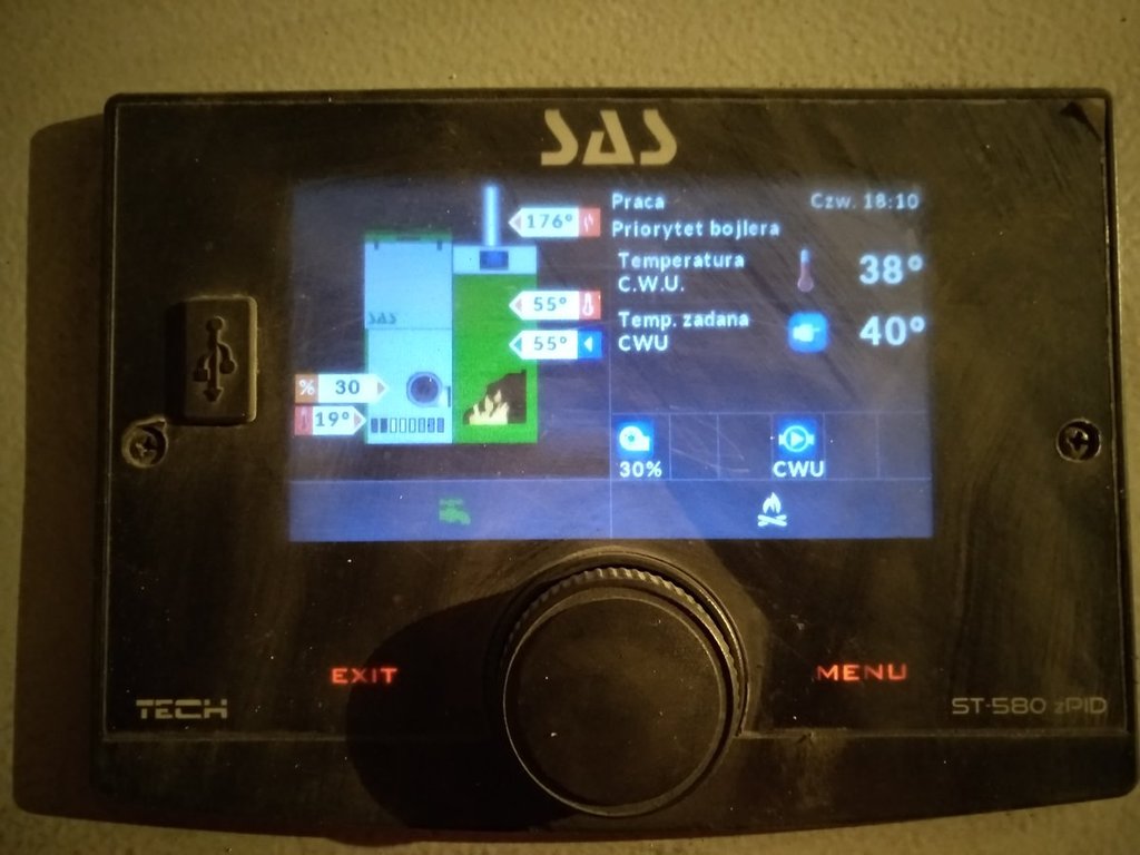

A jak wygląda sprawa wylotu kominowego,  jaką jest optymalna temperatura ? Temperatura wylotowa przy końcu grzania pieca sięga 165stopni. Komin mam przysłonięty na 3/4. Mam dwa grzejniki na 5 otwarte, dwa na 4 i trzy na 3

No jak widać trochę w komin idzie, ja bym zmniejszył nadmuch pomiędzy 27-30 st. Ale trzeba obserwować płomień aby nie był zbyt pomarańczowy a nie daj Boże czerwony. Wtedy jak będzie niedopalał lub kopczyk będzie zbyt duży zwiększyć przerwę. Myślę że optymalną temperatura spalin to 130 st. Przy przymknietej przysłonie automatycznie temperatura spalin się podnosi około 20 stopni. Jeżeli już przysłaniając czopuch to max 1/2.
Optymalną oczywiście przy całkowicie otwartej przysłonie. Skoro tak to chyba jest dobrze.

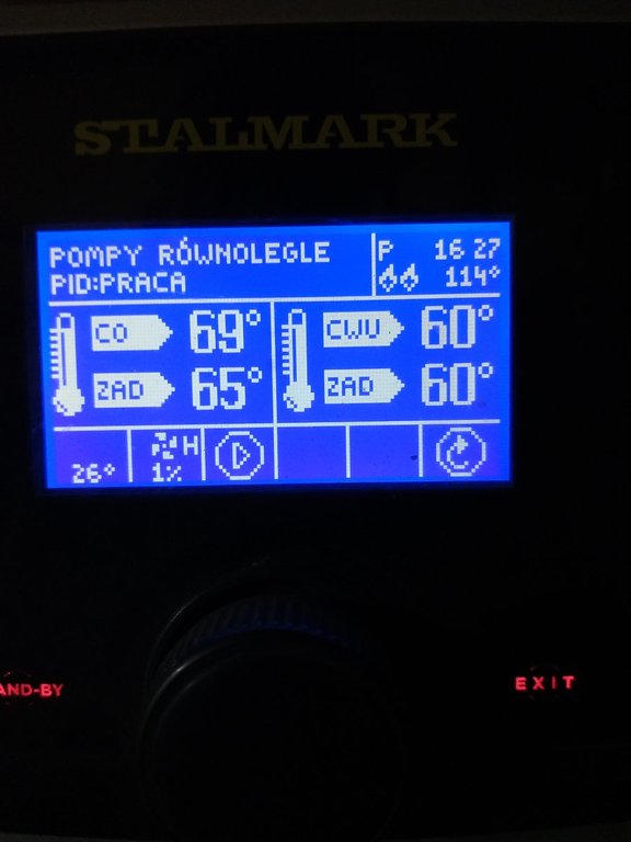

Palę w PID i tak powinny wyglądać temperatury na kotle.

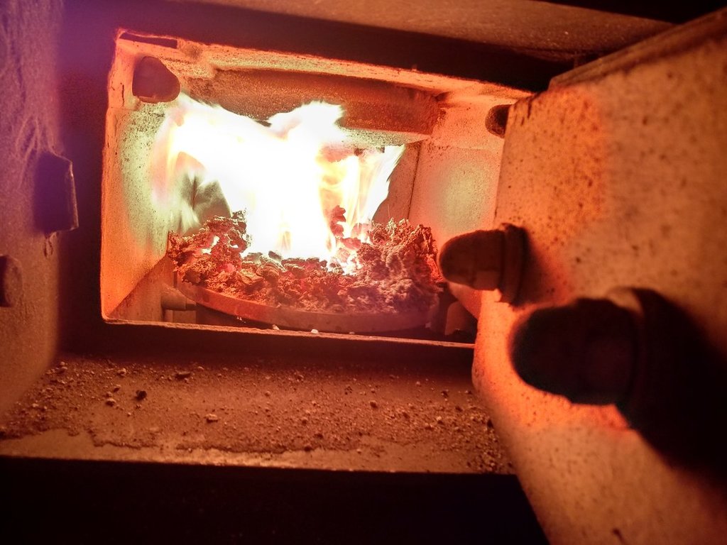

Przesyłam zdjęcia z końca grzania i paleniska
Edytowane przez Maciej004
Czyli zmniejszyłeś nadmuch do 30%, jeszcze coś ? Płomień super, gdyby przewalało ci na palinku delikatnie możesz zwiększyć przerwę.  Co do grzejnika to normalne im większy tym na dole zimniejszy- oddaje ciepło. Bojler raczej bym  ustawił na 50%. I jeszcze jedno to że na kotle ustawisz 55 zamiast 60 nie znaczy że będziesz miał oszczędności- zapewniam że żadne.

Tak właśnie zmniejszyłem nadmuchowe do 30. Ogólnie kocioł dochodzi do około 62 stopni po zakończeniu. I czopuch też zmieniłem na otwarcie 1/2.

No to sporo przebija, ma palniku musi zostawać spora kupka albo groch wysokokaloryczny, ale raczej to pierwsze bo tem spalin ponadt 170 stopnie z niczego się nie bierze. Czyli tak jak pisałem wcześniej wykorzystaj to do grzania bojlera do 50 st. lub zwiększ przerwę. Po długim podtrzymaniu będzie znaczny spadek temperatury kotła jak ruszy spowrotem.

Przez jeden dzień miałem na powrocie 25stopni, a na następny już 19stopni. Nie było nic zmieniane. Co może być przyczyną? Da się jakoś zrobić stabilna temperaturę powrotu do końca zimy zanim założę zawór?
No to tragedia z tym powrotem. Aby go zwiększyć to temperatura pieca w górę min 60, bojler min 55 i tu uwaga zmienić histerezę cwu na 1  będzie dogrzewał powrót i tak jak wcześniej jeden grzejnik na full najlepiej mały grzejnik bo na większym są większe straty ciepła.
