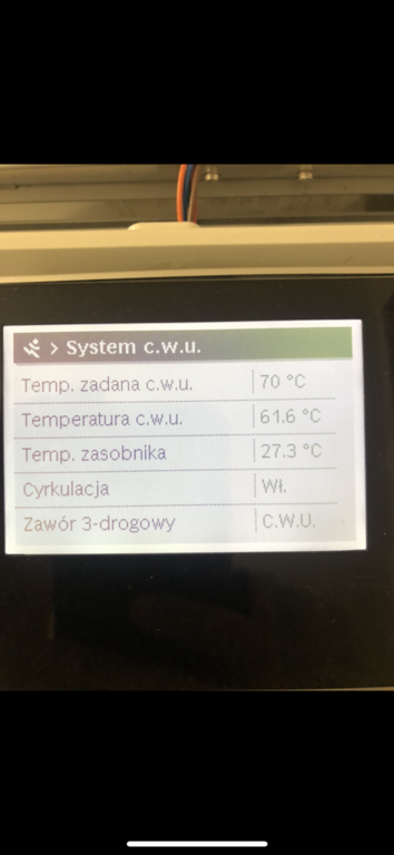

Posiadam pompę ciepła Buderus WLW 196i 8 AR i mam problem z CWU a mianowicie z wskazaniem prawidłowej temperatury a tym samym z odpowiednim sterowaniem grzaniem. Instalacja ma zewnętrzny zbiornik CWU i NIE posiadam zbiornika buforowego. Natomiast jak podglądam temperaturę w wartościach monitorowanych to mam informację:
Temp zadana CWU 70 stopni (tak wysoko bo system szaleje i czasem mam ciepłą wodę a czasem nie)
Temperatura CWU 61,6 stopni
Temp zasobnika 27,3 stopnie ( i taka faktycznie jest w zbiorniku cwu :/ )

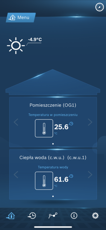

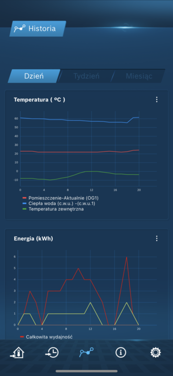

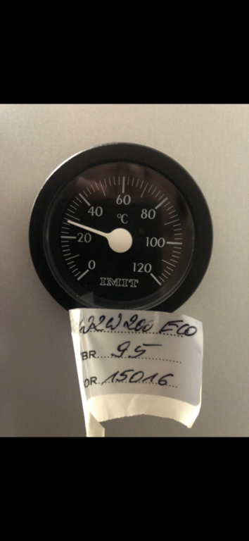

W aplikacji mobilnej też pokazuje że woda ma 61,6 stopnie. Na wykresach w tej aplikacji również pokazuje że woda jest cieplutka ale faktycznie ma 27,3 stopnia. (tak wskazuje "zegar" na zbiorniku)
Nie mam pomysłu co jest nie tak i jak sobie z tym tematem poradzić.
Jakieś pomysły ?

No z tymi czujnikami jest coś nie tak. Fizycznie na zbiorniku cwu jest jeden czujnik i jest on zgodny z tym co pokazuje na pompie. Tzn 27,3. Jak go wypnę to brak wskazania.
natomiast drugiego czujnika nie znalazłem   - tego „temperatura cwu”. To wyglada jak jakaś wartość wyliczeniowa i bardzo słabo spada. A zanim nie spadnie poniżej temperatury załączania to pompa się nie załącza. A na wykresie widać w jakim tempie spada ...

mam identyczną pompę (z modułem wewnętrznym izzifast) i taki sam problem z rozbieżnością wskazań temperatury CWU i temperatury zasobnika; dopiero powyżej ok. 45stopni temperatury zaczynają być zbieżne (czyli np. temperatura zasobnika ma 29 i tyle ma woda, a temperaturę C.W.U.  pokazuje 44,6 stopnia). Też nie znalazłem czujnika CWU i wydaje mi się, że go nie ma.
Generalnie w trybie serwisowym wyłącz pompkę obiegu C.O. podczas grzania C.W.U. (podejrzewam że masz ją włączoną) - woda będzie ciepła (ale dalej nie rozwiąże problemu tego wskazania).
