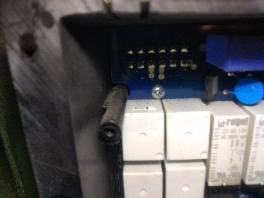

Sprawdziłem, pompa nią wyłącza się nawet w trybie ręcznym. Rozkręciłem sterownik, czy to nadtopienie widoczne na zdjęciu może być przyczyną? Czy to znaczy że w środku coś się stopiło? Jak myślicie? deb01f1157fe35b71e84e9ce79a5f43b.jpg2e724f75263121e7bbe343b39ba7e3a1.jpg
Wysłane z mojego motorola one przy użyciu Tapatalka
Masz na myśli to miejsce?
Jeżeli jest przybrązowiałe, to oznacza, że się przygrzało... Obok pewnie jest przekaźnik od pompy CO, więc one są pewnie takie same. Koszt niewielki, więc jak masz zdolności, to sam wymien.

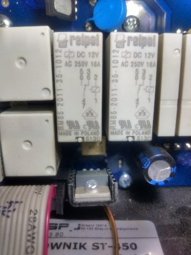

Miałem na myśli ta kostkę w lewym górnym rogu tam jest takie zgrubienie na boku

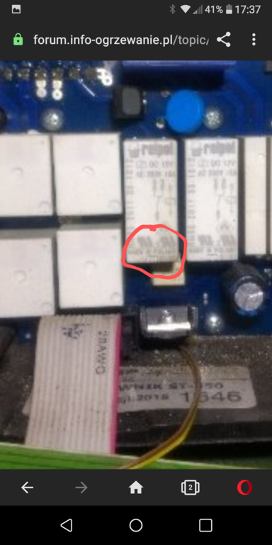

Zgrubienie może być efektem produkcji. Mnie się nie podoba ten co zaznaczyłem.. Sprawdź w trybie ręcznym czy będzie cyknięcie przekaźnika w momencie załączenia pompy CO. Czy ten przekaźnik po prawo od tego co zaznaczyłem cyknie...
A tak w ogóle, to zaznacz dokładnie o co Ci chodziło, bo ja się tylko domyślam..

Cyknięcie słychać zarówno przy uruchamianiu pompy CO jak i CWU, dodaje lepsze zdjeciaaf457fe22721ab801e5c090db11979e0.jpg92bc2bf6aa2eb4e87cb6a8db9446377b.jpg
Ja dla mnie, to nieudana produkcja odlewu obudowy... Sprawdziłeś to o czym pisałem...?
, a skoro pompa CWU cały czas pracuje, to któraś z kostek będzie gorąca ( mocno ciepła)
Edytowane przez Trener40
Sprawdziłem pisałem wyżej że cyknięcie słychać przy uruchamianiu obu pomp. Pompę cwu odłączyłem więc kostka nie jest ciepla

wymień ten pierwszy przekaźnik zaznaczony na czerwono
ten bez napisów?
To że przekażnik cyka nie znaczy że jest sprawny wg mnie jest uszkodzony ten zaznaczony na czerwono jak są problemy z pomiarami  miernikiem tego przekaznika to można mu zdjąć tą obudowę plastykową i wtedy widać co tam w środku się stało pewnie  wytopiła się ta blaszka ze stykami.

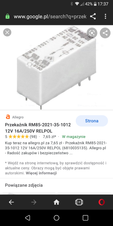

rozumiem, że mówimy o tym?
zdecydowanie tak, nie widziałem jeszcze przekaźnika fabrycznie źle odlanego..
Znajdz jakis zamiennik i wymień go
