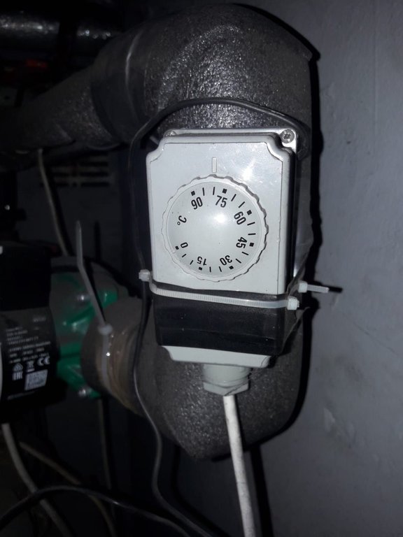

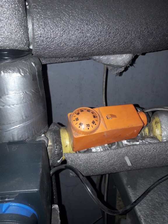

Ja mam dodatkowe dwa zabezpieczenia. Coś jestem uczulony w tym temacie i jak kto się mówi "strzeżonego Pan Bóg strzeże". Pierwszy Afriso ustawiony na 80^C jest połączony szeregowo z czujnikiem klapy, czyli powinien wyłączyć dmuchawę i podajnik, ale pompy CO pracują. Drugi przylgowy ustawiony na 90^C wyłącza zasilanie kotła.
IMG-20210126-WA0002.thumb.jpg.d34571937d7a162f6076102cb11e9ec4.jpgIMG-20210126-WA0001.thumb.jpg.c32f63a6be14fc10680f8113f06c0dc3.jpg

Ja mam dodatkowe dwa zabezpieczenia.  Pierwszy Afriso ustawiony na 80^C jest połączony szeregowo z czujnikiem klapy, czyli powinien wyłączyć dmuchawę i podajnik, ale pompy CO pracują. Drugi przylgowy ustawiony na 90^C wyłącza zasilanie kotła.
Dokłanie taki sam tok myślenia miałem. Żeby nie odłączać kotła bo on w razie awari ma załączyć pompki aby rozgonić gorącą wodę.
Natomiast w pierwszej kolejności wyłączyć to co może powodować wzrost temperatury czyli dmuchawę i podajnik. Brak paliwa i powietrza powinien wygasić piec.
Jeszcze pytanie gdzie najlepiej umieścić czujnik aby wykrył wzrost temp bez opoznienia. Czy tu bedzie dobre miejsce jak na zdjeciu poniżej?

jeśli chodzi o zabezpieczenie elektryczne (rozłączenie dmuchawy) to prosty i tani wyłącznik termiczny powinien dać radę. Można go zamontować na wyjściu kotła tylko musi mieć dobry kontakt z rurą (dobrze dociśnięty, jakaś taśma czy coś). Ewentualnie wersja 80 stopni jeśli 90 to za dużo.
https://allegro.pl/oferta/wylacznik-termiczny-250v-5a-90-c-ksd9700-zamkniety-9679774731
Tu masz rację, że taki wylacznik termiczny powinien wystarczyć bo jest na 5A a dmuchawa bierze 0.2A.
Taki sam jest montowany w grzałkach od bojlera jako awaryjny na 85stopni.
Kwestia tylko zbadania temp na rurze wyjściowej kotła i porównaniu jej do tego co pokazuje sterownik. Niby powinno być to samo ale prawdopodobnie bedzie troche niższa. W odniesieniu do tego co pokazuje sterownik wybrać wylacznik termiczny.
Co do montażu to myślę, że taśma aluminiowa bylaby najlepsza żeby czujnik był jednakowo nagrzany plus ewentualnie na to jakaś trytka na docisk.
Nie wiem jak on działa czy wystarczy że jedna jego ścianka jest goraca i cala obidowa sie grzeje i powoduje wyłączenie przy wybranej temp ?
Myślałem jeszcze nad tym czy zrobić odciecie samej dmuchawy czy razem z podajnikiem?
Doszedlem jednak do wniosku że lepiej samej dmuchawy bo podajnik ma jeszcze funkcję wyrzutu ekogroszku gdy jego temp wzrośnie powyżej pewnego progu aby nie dopuścić do cofania się ognia do zasobnika.
