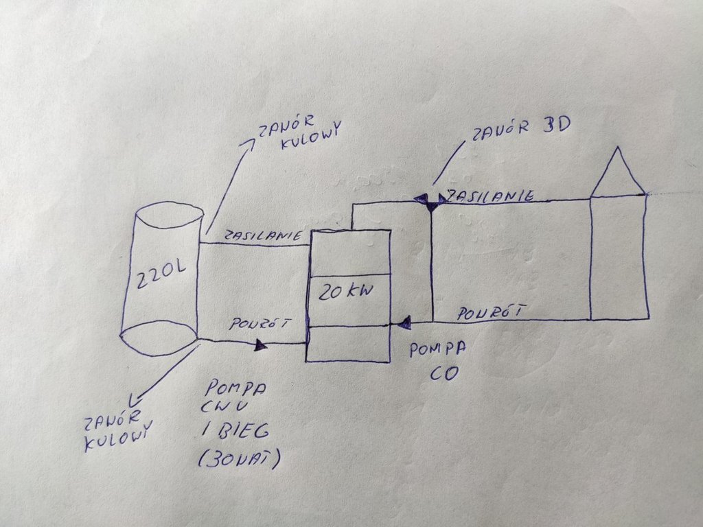

Barlinek Opublikowano 26 Stycznia 2021 Autor #4 Opublikowano 26 Stycznia 2021 Narysowałem schemat mniej więcej na szybko. Nie umieściłem na schemacie jedynie pompy cyrkulacyjnej, ale każdy zna zasadę jej działania. Zależy mi na tym, żeby piec chodził równo, rozumiem małe spadki temp, ale żeby aż tak gwałtowne... I mówię problem robi się tylko wtedy jak dogrzewa mi CWU. Co się nie ogląda na YT każdy ma równe wykresy ? Cytuj
Popcorn1 Opublikowano 26 Stycznia 2021 #5 Opublikowano 26 Stycznia 2021 Moim zdaniem pompa CWU powinna być na zasilaniu zbiornika a nie na powrocie z niego. Powinna wyciągać gorąca wodę z kotła i pchać ją w zasobnik. Jak to stojący zasobnik to gorącą wodę masz w nim u góry a dół sporo chłodniejszy. Pompa wyciąga tą chłodna wodę i stąd ten nagły spadek. Wysłane z mojego Redmi Note 8 Pro przy użyciu Tapatalka Cytuj
sambor Opublikowano 26 Stycznia 2021 #6 Opublikowano 26 Stycznia 2021 To nie ma różnicy, jak pompa pędzie na zasilaniu to będzie wypychać zimną wodę , zamiast ją wyciągać! Wyjdzie na jedno. Pompa mająca 30W na 1 biegu jakiś potwór. Jaka to pompa? Ponadto jest źle zrobiona ochrona powrotu na kocioł i w tym jest największy problem Cytuj

sambor Opublikowano 26 Stycznia 2021 #10 Opublikowano 26 Stycznia 2021 (edytowane) Co właściwie robi ten zaw 3-D i jaki to model - oznaczenia? Reguluje temp powrotu czy co innego? Jak wygląda instalacja grzewcza? Pompa CW OK, tylko mocno głodna, normalna teraz bierze ok 10W a nie 30W Edytowane 26 Stycznia 2021 przez sambor Cytuj

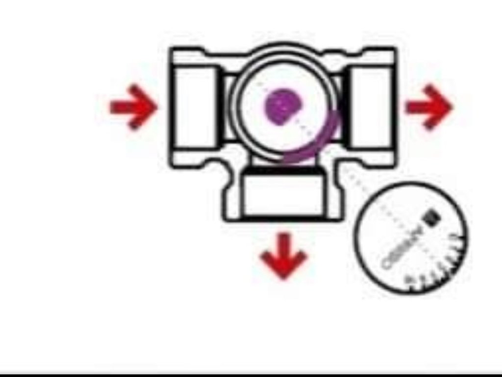

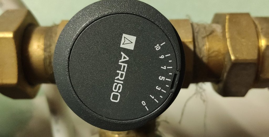

Barlinek Opublikowano 26 Stycznia 2021 Autor #11 Opublikowano 26 Stycznia 2021 Zawór 3D marki Afriso. Reguluje przepływ ciepłej wody na instalację. Jaka wartość nie ustawie, to na instalację idzie tyle ile zadana na kotle. Aktualnie zawór w pozycji 1. Dom 200m2, ale ogrzewam na razie sam dół. Same grzejniki z termostatami. 42 minuty temu, sambor napisał: Co właściwie robi ten zaw 3-D i jaki to model - oznaczenia? Reguluje temp powrotu czy co innego? Jak wygląda instalacja grzewcza? Pompa CW OK, tylko mocno głodna, normalna teraz bierze ok 10W a nie 30W Cytuj
sambor Opublikowano 26 Stycznia 2021 #12 Opublikowano 26 Stycznia 2021 Daj go na powrót i będzie dobrze - wtedy będziesz regulował temp powrotu na kocioł PS Naprawdę nie potrafisz podać jaki to zawór - , ma on jakieś oznaczenia , myślisz że afriso ma 1 rodzaj zaworu tylko dla ciebie? PS2 Nie cytuj postu za postem!, nie ma takiej potrzeby!!! Cytuj
Barlinek Opublikowano 26 Stycznia 2021 Autor #13 Opublikowano 26 Stycznia 2021 Spokojnie.... Proszę, taki mam zawór. Więcej wiedzy na jego temat nie posiadam niestety. Gdybym wiedział, może by mnie tu nie było ? Cytuj
sambor Opublikowano 27 Stycznia 2021 #14 Opublikowano 27 Stycznia 2021 Daj ten zawór na powrót , przed pompę i będzie OK z powrotem i dogrzaniem kotła. Cytuj

sambor Opublikowano 27 Stycznia 2021 #17 Opublikowano 27 Stycznia 2021 To co jest obecnie nic nie daje, równie dobrze można by wstawić kawał rury i byłoby to samo. Tu idzie o jakąś regulację lub stabilizację temperatury na powrocie. Jak będzie zawór 3-D z siłownikiem i sterownik pilnujący zadanej temperatury to będzie lepiej. Cytuj

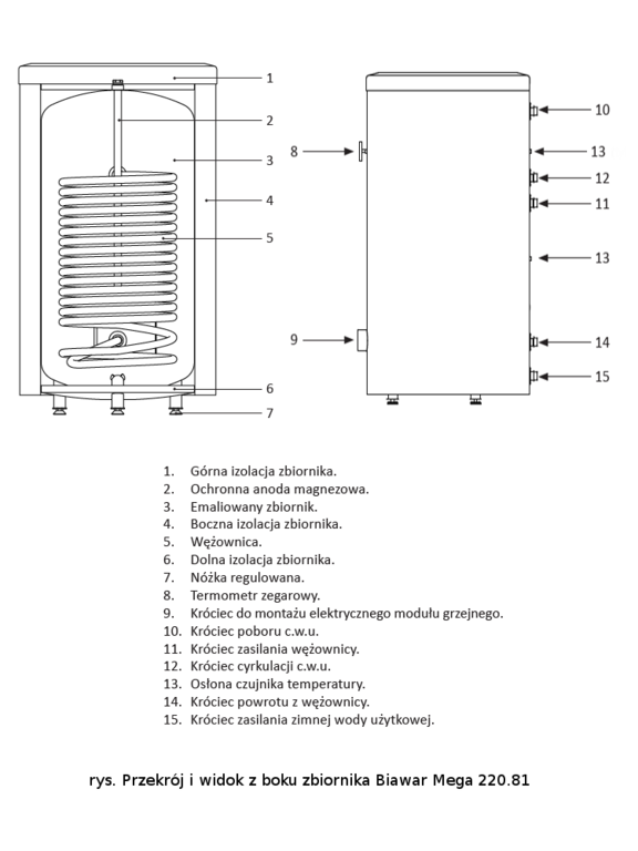

Barlinek Opublikowano 27 Stycznia 2021 Autor #21 Opublikowano 27 Stycznia 2021 Nie. To jest nowsza wersja sterownika, ja mam stary soft. Pytanie z innej beczki. Gdzie powinien być czujnik CWU ? Mam 2 wejścia na czujnik, jedno na górze, a drugie niżej prawie przy samym powrocie z bojlera. Aktualnie mam na górze i chyba trochę fałszuje wyniki, w sensie czysta fizyka.... Spuściłem 100l wody, czujnik pokazywał 50c, włączyła się pompka CWU, a nagle na powrocie na piec z 58c robi się 48... Podejrzewam, że gdyby czujnik był na dole to by temp. CWU była zupełnie inna... Cytuj
KarolBl Opublikowano 28 Stycznia 2021 #22 Opublikowano 28 Stycznia 2021 Woda układa się warstwamiNa dole jest zimna u góry ciepłaJak przełożysz czujnik na dół:Temp powrotu z cwu się podniesieDostaniesz kilka stopni bardziej gorącą wodę na wyjściu na kranyZnacznie częściej piec będzie załączał grzanie cwu - może nawet co 20 litrów, wszystko zależy jak nisko jest ten czujnik i jaką histerezę ustawiszJak woda u góry będzie miała 50 stopni, a na dole możesz już mieć tylko 20 bo taka zimna napłynie z instalacji. I chociaż po odkręceniu kranu badał będzie parzyć, to piec już będzie cwu dogrzewałWysłane z mojego M2004J19C przy użyciu Tapatalka 1 Cytuj

Patrol Opublikowano 28 Stycznia 2021 #24 Opublikowano 28 Stycznia 2021 (edytowane) Zależy od konstrukcji zbiornika - w moim wężownica ma zasil. i powrót na tej samej wysokości, a kieszeń na czujnik znajduje się niewiele wyżej od wlotu ZW i jest ok, tzn. przy poj. 200L i 4os. "wytrzymuje" 14godz. bez ładowania (tj. spadek o wartość histerezy =8C) - wykres jest łagodny, jedynie kąpiel zaburza ten cykl. Na starym zasobniku 140L to nawet krótki prysznic znacznie 'szarpał' wykresem. Priorytet dla CWU masz off czy on? Ad. histereza to zagadaj z serwisem w kwestii możliwości aktualizacji softu (w nowszych wersjach dali już chyba zakres 1-15C) Edytowane 28 Stycznia 2021 przez Patrol 1 Cytuj
Barlinek Opublikowano 28 Stycznia 2021 Autor #25 Opublikowano 28 Stycznia 2021 Sterownik pojedzie na aktualizację, ale jak się skończy sezon grzewczy. Zasobnik mam Biawar WE 220.81, czujnik mam aktualnie na górze zbiornika. ( 2 miejsca na czujnik. NR13), zamieszczam schemat bojlera. Nie wiem czy po prostu jest coś nie tak z instalacją CO, czy coś przy CWU skopane. A jeśli chodzi o mój zawór 3D, to ma on funkcję regulacji przepływu. Na instalację idzie taka temp. jaka jest na kotle. Zawór mam na 1, czyli 10% przepływu ciepłej wody idzie na instalację. Reszta wraca do kotła. Cytuj
