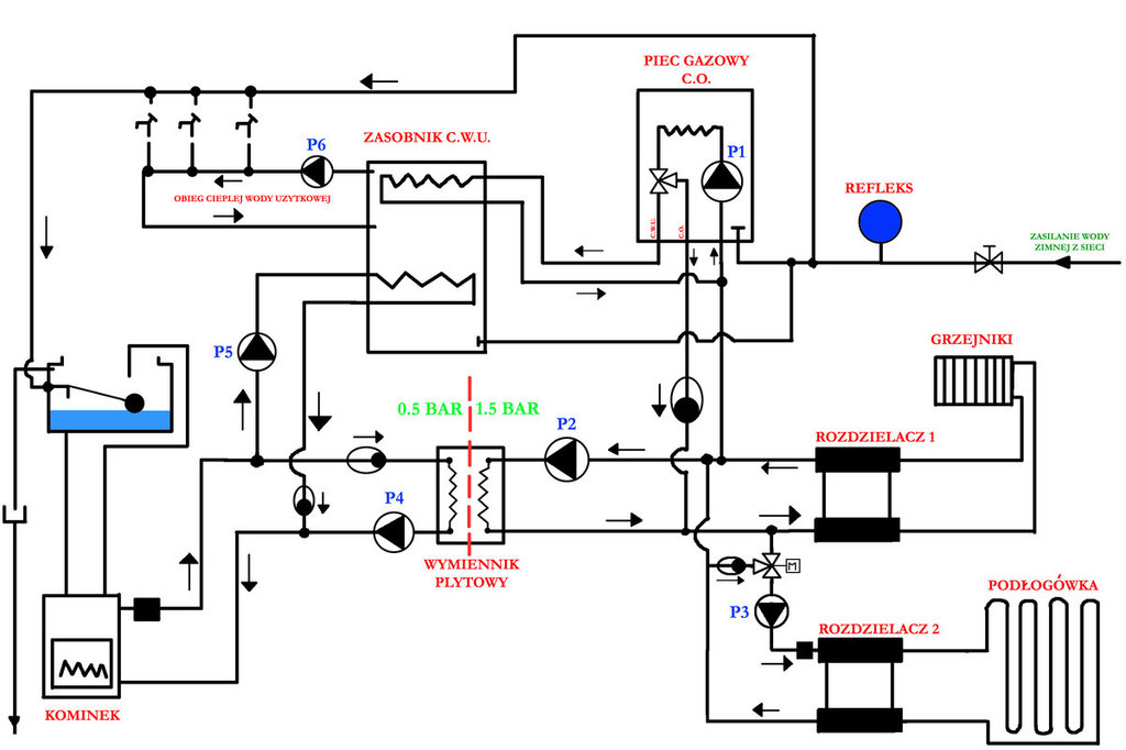

Na początku chciałem zrobić tak jak na schemacie nr 1, ale teraz przyszedł pomysł żeby na parterze zrobić nowe wylewki i przy okazji położyć podłogówkę.Piec zasypowy będzie używany tylko awaryjnie, naczynie przelewowe chce żeby było w kotłowni. Czy układ z podłogówką można zrobić jakoś prościej, czy jednak musi być sprzęgło jak na schemacie nr 2. Dzięki za porady.

Tak to niestety musi wyglądać. Sprawę byś sobie uprościł, gdybyś miał kocioł węglowy do układu zamkniętego.
Jeśli kotłem wiodącym będzie gazowy, to zasobnik CWU wykorzystany będzie w połowie. Opcjonalnie można zamiast dwóch wężownic zrobić jedną i dać zawór 3D przełączający, który wysterowany będzie sygnałem pompy obiegu wtórnego wymiennika. Wtedy zawsze grzejesz cały zbiornik.
Mam pytanie odnosnie naczynia wyrownawczego. Czy ono na 100% moze byc w kotłowni w takim układzie jak na schemacie, nawet jak mam grzejniki powyzej?
Naczynie jest dobrze. Ono zabezpiecza tylko kocioł i wystarczy jak spód naczynia będzie wyżej od rury biegnącej do wymiennika o minimum 30 cm.  Im wyżej tym lepiej, więc zamontuj pod sufitem pomieszczenia, w którym stoi kocioł. Wysokość montażu grzejników nie ma znaczenia, bo to odrębny obieg rozdzielony wymiennikiem od kotła. Te obiegi się nie mieszają.

Dla pieca gazowego pewnie wystarczyla by wbudowana pompa na podlogowke i grzejniki. Tylko jak zabezpieczyc podlogowke gdy bedzie sie palic zasypowym?

Rozrysowałem bez sprzęgła. Czy jest to poprawny układ, czy coś brakuje? Jaka jest różnica od układu ze sprzęgłem?
Trochę zmieniłem miejsca montażu zaw zwrotnych i dodałem 2 zawory regulujące przepływy na obiegach grzewczych

O ile przy pracy instalacji z kotłem na paliwo stałe można dać mocniejsza pompę po stronie wtórnej wymiennika płytowego i niech pracuje na zdrowie ale co będzie w przypadku kotła gazowego w którym pompa nie ma zazwyczaj dużej wydajności i wiadomo w takiej sytuacji wstawiamy SH Czyżby zamontowanie dwóch zaworów grzybowych sprawiło ze instalacja będzie poprawnie funkcjonować?
Edytowane przez Grundfos
To wszystko zależy od wielkości instalacji a sprzęgło wstawiamy wtedy kiedy jest taka potrzeba a nie zawsze.
Pompa w kotle gazowym ma wydajność na poziomie 1m3/h lub lepiej i wszystko zależy od regulacji i instalacji .
W temacie o sprzęgłach ( był taki) podawałem zasady kiedy się daje sprzęgło a kiedy nie - bodaj materiały immergasa.
Tak naprawdę to wystarczy 1 zaw regulacyjny na obiegu podłogówki a resztę załatwia pompa z kotła i regulacja hydrauliczna grzejników.
Nie widzę potrzeby dawania mocniejszej pompy na obiegu wtórnym wymiennika - daje się taką jak trzeba, aby taka instalacja miała sens trzeba tak dobrać pompę wymiennika aby miała podobną charakterystykę jak pompa w kotle.
Wiem , że to dla większości trudne , ale daje się to wykonać prawidłowo.
Czy zawór zwrotny przy kotle gazowy jest zbędny, gorąca woda z wymiennika nie będzie dochodzić do kotła, chyba że źle rozumuje?
Czyli w moim przypadku przy opisanej wcześniej wielkości instalacji, tego sprzęgła nie potrzebuje. Interesuje mnie jakie są plusy pominięcia sprzęgła omijając względy finansowe? Bo teraz każdy wszędzie wciska sprzęgło, bo kocioł gazowy to potrzeba itd. Niepotrzebne zastosowanie źle wpływa na instalację.

Zawór zwrotny na powrocie do kotła gazowego będzie blokował obieg tak ze nie pójdzie na kocioł.Nie przy każdym kotle gazowym stosuje się sprzęgło,powinno ono być w przypadku gdy pompa zamontowana w kotle „nie wydoli”
Tego zaw na zasilaniu kotła gazowego nie dawaj, jest na powrocie i to wystarczy.
Pompa od CW przeważnie to 25/40 i tu nic nie wymyslaj
Pompa na pierwotnym obiegu ( otwartym) wymiennika powinna być podobna jak na wtórnej stronie., ale to zależy od oporów hydraulicznych  instalacji i samego wymiennika.
Zauważ że pompa na stronie pierwotnej odsługuje tylko kocioł i wymiennik, na stronie wtórnej obsługuje wymiennik i instalację.

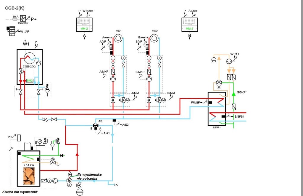

Popatrz jak to robią inni : np Wolf - wystarcza zaw 3-D przełączający + odpowiednie sterowanie.
Na rys są  dwa obiegi podłogówki, ale mogą być dwa obiegi grzejników lub mieszane - podłoga i grzejniki.
Wężownica dolna zasilana z drugiego źródła ciepła - np solary lub kominek
? popatrze, dzięki

Pytanie odnośnie schematu, przy grzaniu kominkiem powrót wraca przez krociec A zaworu 3D, a zasilanie przechodzi przez kocioł gazowy i potem na instalację?
Ten schemat jest mocno uproszczony, tam w oryginale jest dod bufor, odbierający z z solarów i kominka .
Ale nie w tym rzecz - jest czujnik temp A/E2, który daje sygnał na przełączenie, dod jest czujnik, nie narysowany A/E1 na zasilaniu z kominka / wymiennika .
W oryginale nie jest podane jak jest sterowana pompa wymiennika / kominka wg  posiadanego rys ona jest wprost do sieci włączona.
Dużym uproszczeniem dla autora tematu byłby kocioł na paliwo stałe zamontowany w układzie zamkniętym.
Wtedy kotły można połączyć równolegle i po sprawie .
